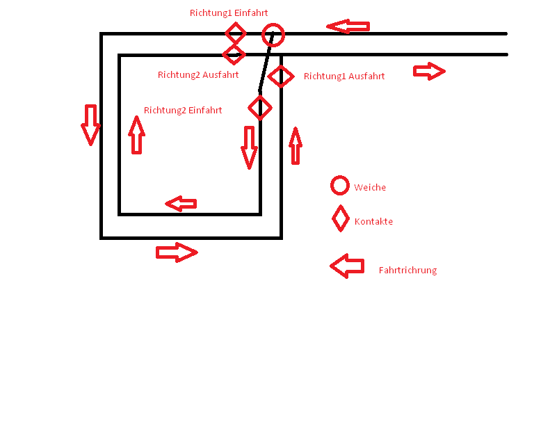

Meine Probleme mit diesem Programm:
1)Scheint mit der Timer noch nicht definiert zu sein. Stimmt das?
Der Compiler zeigt bei fast allen Befehlen, die mit dem Timer
zusammnenhängen, Fehler an.
2)Ich suche schon vergebens nach den Befehlen für Sprünge im Programm.
Sowohl die Forensuche als auch das Tutorial fördern nichts brauchbares
zu Tage.
Hoffe auf Hilfe.
Gruß Jannis

ein Softwarekonzept existiert bereits, da ich dieses Programm erst
geschrieben habe, nachdem ich mich mit meinen Partnern über die späteren
Aufgaben unterhalten habe.
>Code nach einem return auf oberster Funktionsebene
denn Code habe ich da hingeschrieben, weil ich Sprungadressen benutzen
wollte. Davon hast du mir gerade abgeraren, d.h. ich muss das erstmal
änderen.
> Funktionsdefinition innerhalb einer Funktion
Wie macht man es denn richtig?
Muss ich ein extra void benutzen?
Gruß Jannis

OP #2089525
also Projektbeschreibung:
Es handelt sich um eine Wendeschleife für das Carsystem, die Einspurig
in beide Richtung befahrbahr sein soll. Am Anfang befindet sich eine
Weiche die später mal mit Hilfe des Timers umgeschaltet werden soll.
Dies darf aber nur passieren, wenn die Schleife leer ist. Ich muss in
jede Richtung also Ein-und Ausfahrt kontrollieren mit jeweils einer
Variablen. Wenn der Interupt jetzt eintritt, muss geschaut werden, ob
die Schleife leer ist und wenn ja, dann schaltet er um.
Gruß Jannis

ich hoffe meine neue Skizze ist übersichlicher.
Situationsbeschreibung:
Aus sicht des µC:
Wenn ein Auto in Richtung 1 in die Schleife fährtund den Kontakt
überfährt wird die Richtung auf besetzt geschaltet. Wenn es die Schleife
wieder verläst und über den Kontakt fährt wird diese wieder auf Frei
gesetzt. Das gleiche gilt auch für die andere Richtung.
Wenn nun der Timer überläuft, wird überprüft ob die Schleife Frei ist
und wenn ja dann schaltet er die Weiche um.
Ich hoffe das erfüllt eure Wünsche. :)
Gruß Jannis
