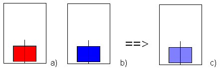

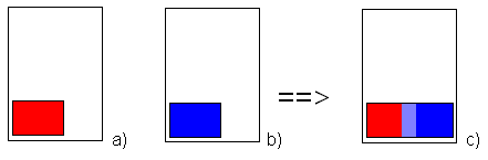

Ich habe mal 2 Zeichnungen gemacht, die mein Problem verdeutlichen
sollen.
Der Ablauf (bei mir) normalerweise:
mit EAGLE Postscript für Ober- und Unterseite erzeugen
- CAM:  Unterseite --> PS , bottom (gespiegelt)
- CAM:  Oberseite  --> PS , top
Dann mit Ghostview auf den Epson C84 zum Platinendruck.
Der Drucker druckt aber beide Seiten immer linksbündig (Abb. 1). ==> Die
beiden Seiten passen nicht übereinander. Man kann zwar mit x-,y-Offset
das Ganze übereinander schieben, ist aber mühselig und passt dann immer
nur für eine Platinengröße.
Schöner wäre es, ich könnte ins Board eine Mittelachse einzeichnen (Abb.
2), um die die Platine gedreht wird.
Den Platinennullpunkt habe ich schon auf diese Achse gezogen, aber der
CAM_Prozessor/Drucker ignorieren diese Veränderung ("pos. Coord."
deaktiviert bringt auch nichts).
Wenn ich den Offset beim Druckertreiber/Ghostview auf die Seitenmitte
stelle, dann rutscht die linke Platinenseite auf die Seitenmitte, aber
nicht die Platinenmitte (Mittelachse).
Hat jemand einen Tipp, wie ich das hin bekomme?

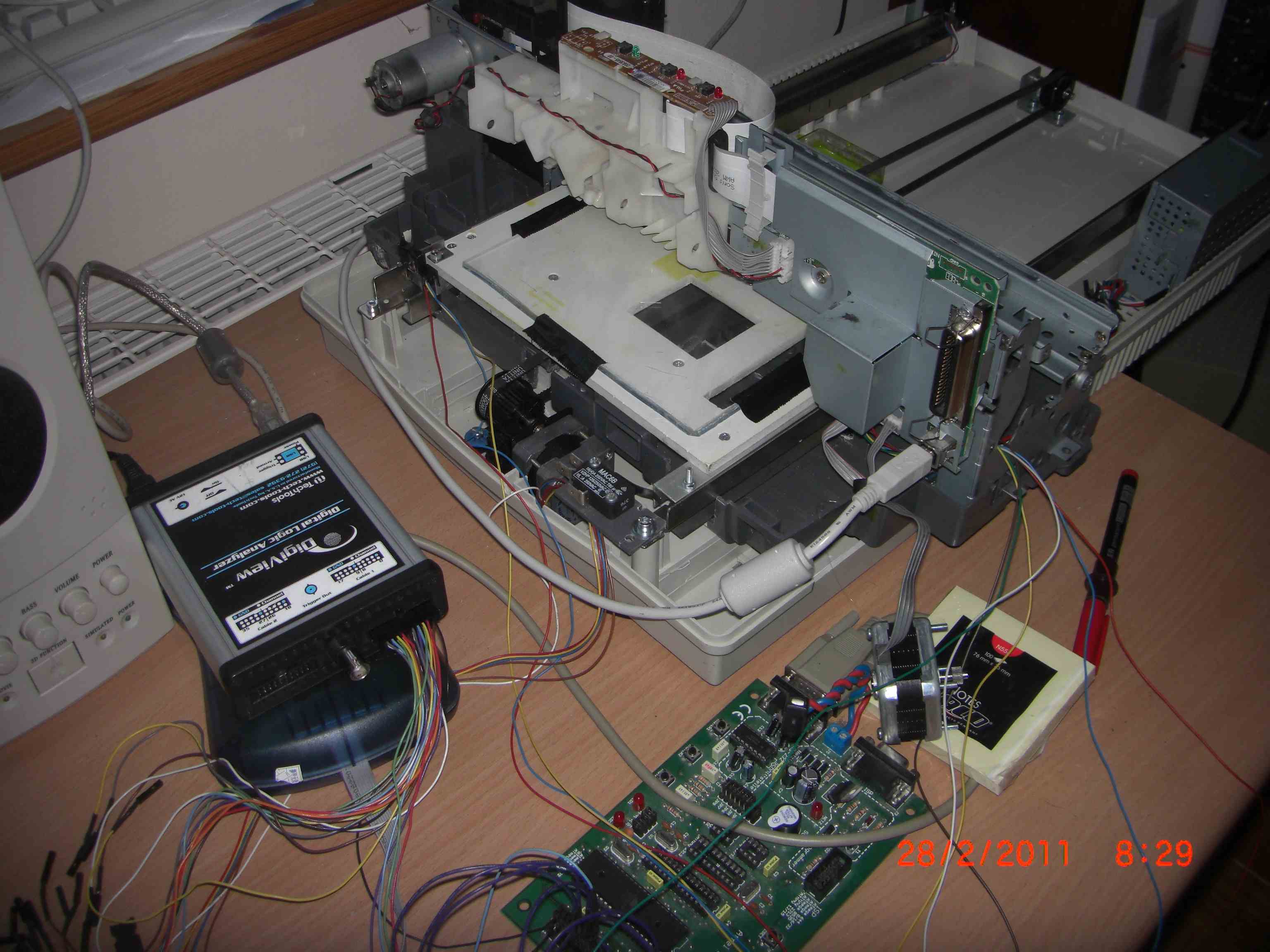

OP #2088067
@erhardd
Ich hoffe ähnliche Ergebnisse wie Ingo
(Beitrag "Platinen Direktdruck per Inkjet als Ätzmaske") zu erzielen. Ich habe
schon Tests mit Pigmenttinte gemacht, die recht viel versprechend sind,
aber die Tinte ist nicht wirklich ätzfest.
@OpenPlusUnten
Darum nehme ich den Scannerschlitten. Auf diesem Schlitten sind 2
Zentrierstifte entlang der X=0-Achse angeordnet. Die
Wiederholgenauigkeit in Richtung Druckerkopfbewegung ist deutlich besser
als 0.5 mm, in Richtung Papiervorschub hängt es davon ab, wie gut der
Schlitten die Home-Position findet (da kann ich noch optimieren,aber
auch < 0.5mm).
Wenn alles funktioniert baue ich ne Webseite.
Beste Grüße, Tom

OP #2088487
Ich habe einen Epson C84 verwendet, greife den Takt des
Schrittmotortreibers ab und nutze diesen Takt als Vorschub für den
Scanner-Schrittmotor ([Beitrag "Schrittmotor mitlesen"],
Takt hat dann doch gereicht) . Ist zwar ein blödes Verhältnis
(944:1000), aber jetzt passt es zusammen. Dann muss ich noch ein
PaperSense Signal für den Drucker erzeugen.
Wenn es läuft, werde ich alles (Schaltung,Sourcen,Fotos)
veröffentlichen. Letztendlich war es gar nicht so kompliziert.
