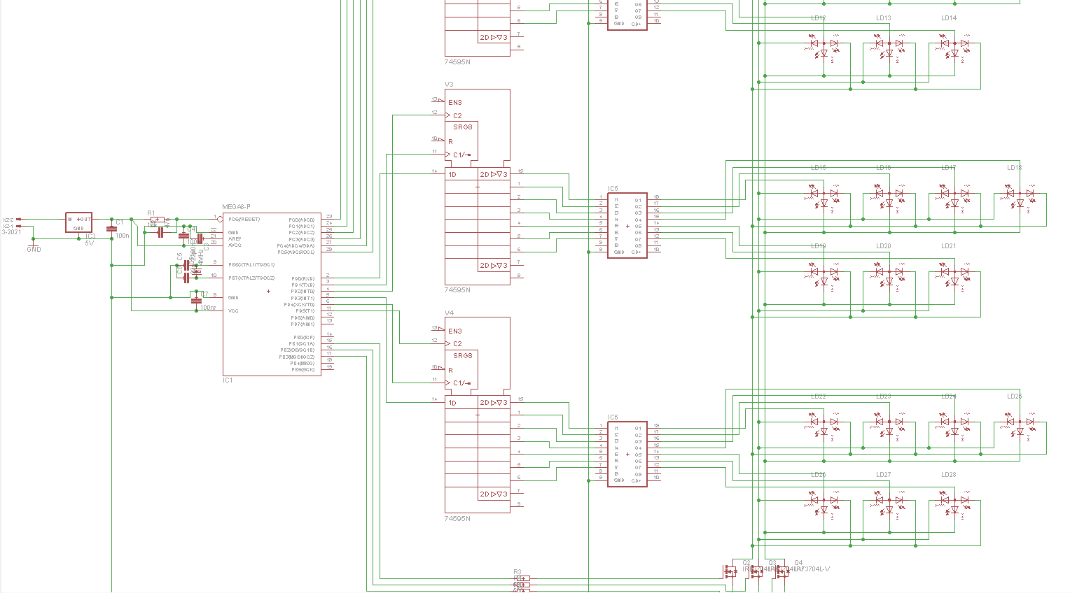

Hi leute,
ich würde gern eine LED Uhr im 7-Segmentstil aufbauen. Da ich die Farben
wechseln will, brauche ich RGB LEDs.
Jedes Segment zu steuern braucht 7x4=28 steuerkanäle. Mit RGB allerdings
28x3=84. Und da ich das alles nicht über den µC laufen lassen kann auch
84 Transistoren (MOSFETs). Für die Helligkeitssteuerung der 3 Farben
nochmal 3 MOSFETs macht 87... Abgesehen von den Kosten wäre das ein
wenig komplex so aufzubauen :)
Könnte man das irgendiwe vereinfachen? Der Schaltplan zeigt mal die
Steuerung für das erste Segment der ersten Ziffer. Da Eagle keine RGB
LEDs hat musste der 3.MOSFET unbelegt bleiben.
von bzt (Gast)
hc595 als portexpander verwenden. dahinter kannst du dann noch treiber
(ULN etc.) schalten. dann sparst du dir auch die mosfets (sofern du
nicht high-power-leds verwendest).
zu den rgb leds: da gibts viele verschiedene. Leg dir am besten eine Lib
dazu an!

von Projektierer007 (Gast)
Also gut,
natürlich sollen alle die gleiche Farbe haben, sonst wäre das ja viel zu
bunt.
Habe das jetz so gemacht das ich 4schieberegister hc595 einbaue und 4
ULN2803 als treiber für die LEDs (max 60mA je Segment). Allerdings
brauche ich 9V. Müsste ja gehen mit dem ULN2803, das ich mit 5V signal
gebe und mit 9V auf CD+ gehe oder?
PS: Aktuellen Plan hab ich mal angehängt. Noch keine Vorwiderstände für
LEDs und Pin 10 beim ULN ist nicht angeschlossen. Außerdem wollte ich 2
LEDs pro Segment machen, deshalb auch 9V.

von Skua C. (skua)
Das geht nicht das ist ein Lowside Treiber.
Nimm den UDN2981 der ist Highside.

von MaWin (Gast)
Vorwiderstände brauchen deine LEDs offenbar nicht,
die sollen alle rot glühen.
Dafür verbaust du die nun unbenutzen Teile als
sinnlose Gate-Vorwiderstand. Dadurch werden aus
den viel zu geringen 5V Ansteuerspannung auch nicht
die vom MOSFET benötigten 10V.
Besorge dir ENTWEDER 3 ULN2003/2803 die (240mA von
je allen Segmente einer Farbe) nach Masse ableiten
und 4 PMOSFETs mit Treibern um jede Stelle einzeln
mit 2A schalten zu können (besonders elegant mit
einem BTS724 PROFET quad MOSFET),
ODER 1 ULN2803 und 2 UDN2981 für 4 (Stellen x 3
(Farben) als 560mA (25% duty cycle) Digittreiber,
dann sind wenigstens die Pegelwandlers schon mit
drin und du kannst bei ihnen nichts falsch machen,
wenn auch 4 Kanäle unbenutzt bleiben (da kann man
auf 2 Chips aufteilen, damit verteilt sich die
Verlustleistung).
