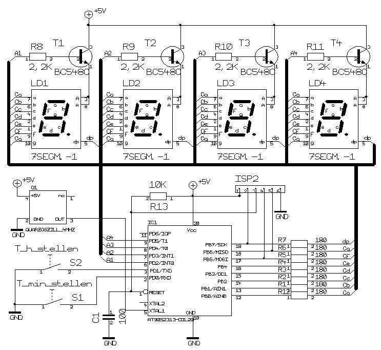

Ich habe mir heute 100mm 7-Segment LED-Anzeige gekauft. Diese haben pro
Led einen Nenn-Durchlassstrom von 20 mA.
Die Schaltung im Anhang ist für Segmentanzeigen gebaut die nur 10ma
brauchen.
Ich glaube auch nicht das der Attiny das aushält wen mehrere Segmente
leuchten.
Meine Frage an euch ist ob mir jemand helfen kann etwas einzubauen damit
das kein problem wird zb. ein Transistor oder sont etwas
> Diese haben pro Led einen Nenn-Durchlassstrom von 20 mA.
Und sicherlich einen Nennspannungsbedarf von mehr als 5V,
z.B. 10V wie diese Anzeige
http://www.produktinfo.conrad.com/datenblaetter/150000-174999/160164-da-01-en-7_Segmentanzeige_100mm_SC40_19EWA.pdf
aber du verschweigst uns lieber welche du verwendest und was sie braucht
und ob es sich um ein MOdell mit gemeinsamer Anoder oder Kathode
handelt.
tTrotzdem erwartest du besondern gute Tipps.
> die nur 10ma brauchen.
Nein. Die Schaltung bringt keine 10mA, sondern nur 5mA. Sie alst also
gnadenlos unterdimensioniert und kann auch die notwendige Spanunng
nicht.
> damit das kein problem wird zb. ein Transistor oder sont etwas
Für eine 20mA Anzeige mit 4-fach Multiplex brauchst du einen
Segmentstrom von 80mA und einen Digitstrom von 560mA. Keine davon kann
ein AVR direkt schalten. Du btauchst also Verstärker. Handelsüblich sind
ULN2003 und UDN2982, der schaltet auch gleich die höhere Spannung.
Natürlich kannst du die Schaltungen auch aus einzelnen Transistoren
aufbauen, Schaltung steht im Datenblatt.
Eventuell musst du das Programm des uC ändern, so daß die Ausgänge
anders gepolt geliefert werden, also ausgeschaltet statt eingeschaltet
und umgekehrt.

https://www.distrelec.ch/ishop/Datasheets/euSA40-19GWA.pdf
Da steht das ein Segment min 8.8V benötigt. Vier LEDs in Reihe.
Ausnahme der Dezimalpunkt. Der braucht nur 4.4V. Zwei LEDs in Reihe.

Wenn man keine so hohen Anforderungen an die Helligkeit hat, kann es
noch mit dem Strom reichen.
Das Mindeste was man ändern muss, ist mehr Spannung an der Anoden Seite
und entsprechend passende Treiber dazu. Wenn man die Spannung gut
abpasst (und ein paar dioden beim DP dazu) kann das auf der µC Seite
trotz des höheren Spannung noch gehen, ist aber etwas riskant für den µC
- die Umschaltung erfolgt dann an den Segmenten zwischen etwa 10 V und 5
V.
Besser also auch noch da ein Treiber IC, das auch 12 V oder so verträgt.

Ich empfehle TPIC6B595 Schieberegister mit Leistungstreibern. So habe
ich das gemacht. Diese Displays haben nämlich mehrere LEDs
hintereinander pro Segment, und damit brauchst Du schon im statischen
Betrieb mit 20 mA etwa 9V.
Die TPICs benutzt Du wie 74HC595 Schieberegister. Die Anode der Displays
kommt an 12V, Vorwiderstände nicht vergessen (der Punkt braucht einen
höheren, weil da weniger LED-Chips drin sind), und dann geht das.
Wenn Du den TPIC6B595 nicht bekommst: die Kombination aus 74HC595 und
ULN2803 macht das gleiche, halt nur in zwei Chips pro Stelle anstelle
einem.
An Deinem Attiny brauchst Du dann nur noch 3 Pins (Sout, SCK, RCK), mit
den Enable des TPICS könntest Du die Anzeige dimmen.
fchk
