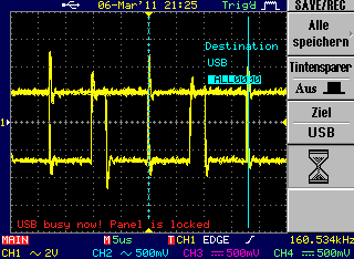

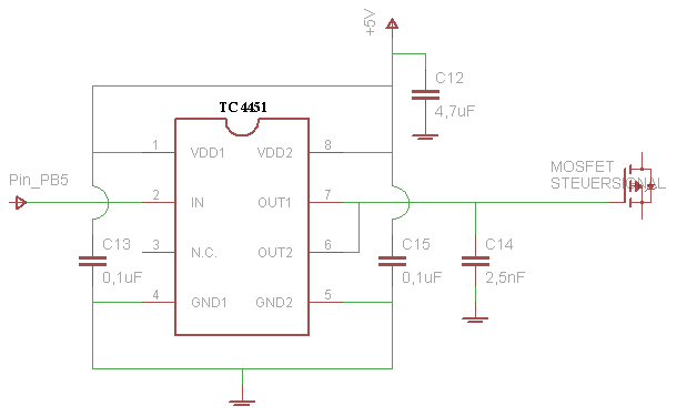

von Kamui (Gast)
>An das SIGNAL gehört kein Kondensator, als kann man auch nix kaputt machen.
>An die Stromversorgung gehört er sehr wohl
Laut Datenblatt hat der MOSFET-Treiber (TC4451) am Signalausgang einen
Kondensator mit 15nF hängen. Den habe ich dann sukzessive vergrößert,
bis mein Signal am Oszi gepasst hat.
(Hab den Schaltplan mal eingefügt. (Statt dem 15nF am Ausgang hängen
jetzt 100nF und 2,2nF)
Hab auch das Ausgangssignal vor und nach Einsetzen der 100nF eingefügt.
Seit die 2,2nF dranhängen, sind auch die Spikes weg, die man auf dem
2.Bild noch sehen kann.
Die Spannungsversorgung werde ich überprüfen. Habe sie bisher
vernachlässigt. Aktuell versorgt ein L7805 Spannungsregler den AtMega16,
sowie LCD-Anzeige, 7-Segment-Anzeige und den MOSFETTreiber. Als nur der
Atmel betrieben wurde, habe ich das Spannungssignal am Oszi überprüft.
Seither nicht mehr.
Ist es nützlich für Atmel und den MOSFET-Treiber zusätzlich noch jeweils
einen eigenen L7805 vor die Eingänge zu packen, oder schieße ich damit
über das Ziel hinaus?
Mit freundlichen Grüßen
Kamui
von I. L. (Gast)
@Kamui
"Switching Time Test Circuits" steht da drunter. Der muss also wieder
raus. Warum machst du deinen MOSFET schlechter als er ist?
Jau, damit machst du deinen MOSFET sau schlecht, deinem Treiber
unnötigen Stress, deine Schaltzeiten unbrauchbar, deine Verluste
gewaltig, ...
Dein Oszi zeigt jetzt keine Spikes mehr an, weil du die
Leitungsinduktivität kompensiert hast, mehr nicht!!!
> vernachlässigt
Die is das Allerwichtigste!
Nein, macht keinen Sinn, nimm lieber mal 12-15V für deinen Gatetreiber,

von spess53 (Gast)
Hi
Da hast du etwas falsch verstanden. Das ist lediglich eine
Messschaltung.
Deiner Schaltung fehlt eher ein Widerstand zwischen Treiber und Gate.
MfG Spess
von Falk B. (falk)
@  Kamui (Gast)
Niemals.
Da bist du mal schön auf dem Holzweg. Der Treiber KANN große Lasten
schnell laden, nämlich große MOSFETs mit VIEL Gate-Source Kapazität und
Millerkapazität. Aber kein Mensch hängt da ZUSÄTZLICH einen Kondensator
dran!
Ja und? Das waren Messfehler, verursacht durch eine falsche
Masseanbindung deines Tastkopfes. Oder Layoutprobleme deines (wilden)
Lochrasteraufbaus.
Nein, vollkommen unsinnig. Aber wieso bekommt dein Treiber nur 5V? Und
warum musst du diesen Riesenbrummer nutzen, der mach 12A Spitzenstrom!
Was soll das denn überhaupt werden? Siehe Netiquette.
MFG
Falk
von Kamui (Gast)
@I. L. schrieb:
>Jau, damit machst du deinen MOSFET sau schlecht, deinem Treiber unnötigen
>Stress, deine Schaltzeiten unbrauchbar, deine Verluste gewaltig, ...
Naaaeeeeiiiinnnnnn...... das wollte ich natürlich nicht! Dabei war das
Signal jetzt so schön,  schnief:-)
>Warum bist du eigentlich so lernresistent?
>Meist hat er Ahnung von dem was er (wenn auch nicht immer nett) sagt.
Ich bin nicht lernresistent, ich habe nur nachgefragt, da ich es im
Datenblatt anders gelesen hatte. Und jetzt habe ich ja auch erfahren,
warum in Signalleitungen keine Kondensatoren gehören.
>das bekommt deinem MOSFET besser!
Werde ich ausprobieren. Hab halt die 5V genommen, da die sowieso schon
da waren.
>Du solltest besser noch mehr Basics bekommen, sonst machst du unnötig
>viel Silizium kaputt!
Ist mein allererstes Projekt im Bereich Hardwareentwicklung. Und bisher
habe ich noch kein Bauteil geschrottet.
(Ein Wunder, wie´s geschah, ich weis es nicht! :-)
Wie groß sollte der etwa sein?
Kamui

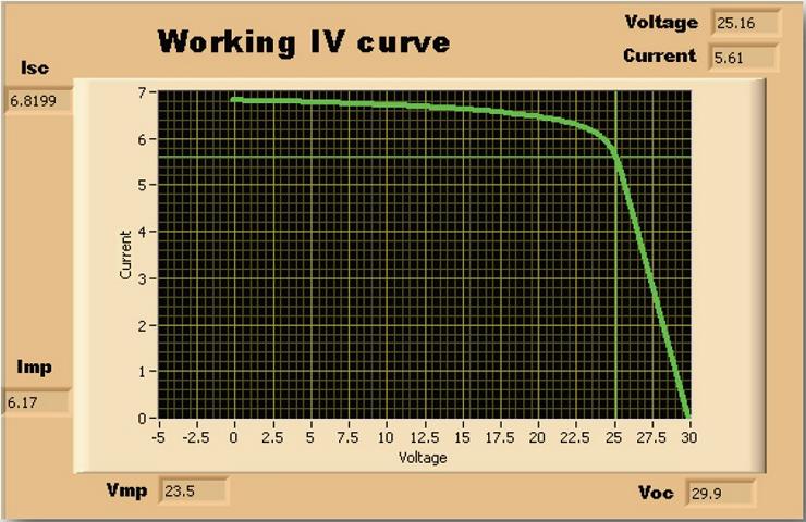

Ein Solarmodul weist etwa eine Kennlinie wie im Bild auf. Je nach
Sonneneinstrhalung verändert sich diese Kennlinie und damit auch der
Maximum Power Point. Es kann also sein, das bei schwacher
Sonneneinstrahlung bei 25V deutlich mehr Leistung herauszuholen ist als
bei 30V.
Wird die Eingangsspannung des Pulswechselrichters konstant gehalten,
verschenkt man gegebenenfalls (je nach Sonneneinstrahlung) eine Menge
Energie. Ziel ist es also nun die Eingangsspannung des
Pulswechselrichters (also die Solarspannung) immer so zu regeln, dass
das Produkt aus Spannung und Strom Maximal wird.
Der Pulswechselrichter arbeitet mit einr optimalen Arbeitsfrequenz von
55,9kHz. Den Mosfet steuere ich nun mit einem PWM-Signal mit dieser
Frequenz an. Die Frequenz deswegen um die Übertragungsverluste des
Wechselrichters zu minimieren. PWM um die Eingangsspannung (und damit
die Solarspannung) verändern zu können.
Kamui
von Falk B. (falk)
@  Kamui (Gast)

von Kamui (Gast)
Jetzt bist du es der sich nicht auskennt :-)
Schon mal mit Solarmodulen und Pulswechselrichtern gearbeitet?
Ein Solarmodul liefert dir bei einer Bestrahlungsstärke und(!) einer
bestimmten Spannung einen bestimmten Strom.
Die Spannung selbst stellt sich in Abhängigkeit der Last ein. Jetzt habe
ich aber keinen direkten Verbraucher nachgeschaltet sondern den
Sperrwandler. Dessen "Last" aus Sicht des Solarmoduls stellt sich in
Abhängigkeit des Aussteurgrades ein. D.h. mein Aussteuergrad varriert
sozusagen die Lastimpedanz des Pulswechselrichters, wenn du so willst.
Beispiel: (Die Werte sind alle fiktiv und dienen nur dem Beispiel)
Ich habe die Solarkennlinie aus obigen Bild. Meinen Pulswechselrichter
steuere ich mit 60kHz und einem Aussteuergrad von 40% (Verhältnis von
Einschaltzeit zu Gesamtzeit)an. Meine Solarkennlinie stellt sich dadurch
z.B. auf 22,5V ein und liefert mir damit 6,3A --> P=141,75W. Verringere
ich den Tastgrad, wird die Spannung kleiner, dafür steigt die
Stromausbeute. z.B. bei 20V liefert mir die Solarzelle 6,5A -->Die
Leistung beträgt hier aber nur P=130W.
Erhöhe ich den Tastgrad (z.B. auf 45%), so steigt die Spannung auf 25V
an, der Strom sinkt auf 5,8A --> Dennoch habe ich dadurch eine
Leistungsausbeute von P= 145W.
Erhöhe ich das Tastverhältnies  weiter, steigt meine Spannung weiter an,
jedoch fällt nun mein Strom rapide ab. Die Leistung fällt nun ebenfalls
ab. Sagen wir bei diesen 25V ist der Maximum Power Point (MMP), mein
Tastverhältnis beträgt hier besagte 45%.
Würde die Solarkennlinie so bleiben, bräuchte man keine Regelung. Der
Aussteuergrad bleibt 45% und alles ist gut. Aber leider ist die
Solarkennlinie von der Bestrahlungstärke,der Oberflächentemperatur und
noch einigen anderen periphären Faktoren abhängig. Steigt z.B. die
Bestrahlungsstärke so steigen auch Kurzschlussstrom und Leerlaufspannung
des Solarmoduls. D.h. die Kennlinie wächst nach links und nach oben.
Durch steigende Temperatur verringert sich z.B. meine Leerlaufspannung.
D.h. die Kennlinie fällt früher ab. Exemplarisch kann man es auf dem
2.Bild erkennen. Das heißt aber auch, dass der Punkt meiner Maximalen
Leistungsausbeute (also der MMP) sich ebenfalls nach rechts oder links
verschiebt. Im einfachsten fall bleibt man einfach statisch auf diesem
Aussteuergrad, damit verschenkt man aber Leistung.(--> Deswegen:
Regelung) Durch Veränderung des Aussteuergrad ("Tracking Signal") mit
dem ich die "Last" und damit die Spannung des Solarmoduls variieren
kann, kann ich dem MMP folgen und damit die Leistung optimieren.
Schon klar, hab ich auch alles so geschrieben. Du hast einen
Schaltregler, der eine variable Zwischenkreisspannung erzeugt, und damit
dein Solarmodul verschieden belasten kann, um eben das Leistungsmaximum
zu treffen.

von Kamui (Gast)
Hi!
Danke für die Hilfe.
Die 5V haben nicht ausgereicht. Versorge den MOSFET-Treiber jetzt über
eine 15V Spannungsverorgung. Bin gerade die Solarkennlinie abgefahren.
Funktioniert einwandfrei.
