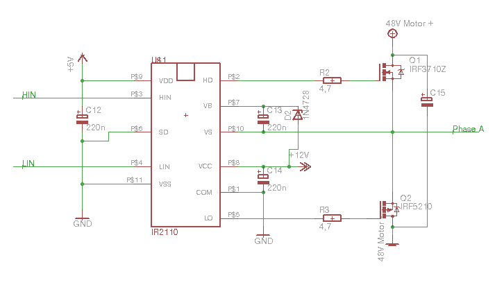

Hallo Leute,
ich bastel gerade an einer BLDC Steuerung für meine Bachelorarbeit. Ich
studiere Informatik und habe daher nicht so viel Ahnung von der eTechnik
Seite.
Ich habe hier eine jetzt eine Weile im Forum gesucht aber für mein
spezielles Problem keine Lösung gefunden.
Ich habe mich bemüht den Schaltplan komplett zu zeichen so dass dort
alle Aufbaufragen geklärt werden sollten. Bei dem Kondensator C15 habe
ich keinen Wert eingegeben weil ich noch keine Vorstellung habe was ich
da nehmen muss.. hier ist jeder Tipp willkommen. Die anderen Kondensator
Werte habe ich so PI*Daumen berechnet. Auch wenn es Elko Symbole sind
setze ich KerKos ein. Die 5V Kommen von einem 7805 und die 12V von einem
StepUp Regler MAX662A. Die 48V kommen von einem Labornetzteil.
Die Deadtime möchte ich Softwaretechnisch realisieren
Jetzt zu meinem Problem. Ich habe eine simple Software geschrieben die
im 5 Sekundentakt von HIN zu allem aus zu LIN zu allem aus wechselt. Bei
einer Messung ist mir jetzt aufgefallen, dass das mit der Lowside super
klappt (0V,0V,12V,0V) aber auf der high Seite liegen immer 11,4V an,
völlig unabhängig von allen Eingangssignalen.
Ich habe es mit mehreren Chips versucht und immer das Gleiche Ergebnis.
Wenn ich die Mosfets weg lasse ändert sich auch nichts an dem
Verhalten..
Nun wo liegt mein Fehler ??
Ich hoffe ihr könnt mir helfen
von Malte M. (malte_m)
Guten Morgen,
deine Bootstrap Kapazität läuft leer bzw wird nie richtig geladen.
Bei dieser Schaltung darf der max Dutycyle 95% betragen bei einer Freq.
> 1kHz.
Also 5 Sekunden lang die High-Side einschalten geht einfach net. Will
man das, so kann man die Bootstrap Kapazität z.B. über einen DC-DC
Wandler laden.
Malte

von Gerd M. (gerd_m)
Warum ist Q2 denn ein p-channel?
Wenn der obere wirklich mal durchsteuert hat der untere schon mehr Ugs
als das Datenblatt (+/-20V max) erlaubt.
Gruß Gerd
von Knut (Gast)
Stimmt, du solltest beide FETs als n-Kanal ausführen!

von Falk B. (falk)
@  JUehV (Gast)
>Ich dachte (aufgrund des Datenblattes) dass der Chip im Prinzip einfach
>nur ein Operationsverstärker ist ...
Naja, mehr oder weniger.
>Kann irgendwer etwas Licht ins dunkel bringen ?
Der untere MOSFET, die sog. Low Side wird normal angesteuert, nix
wildes.
Der Trick liegt bei der High Side Steuerung. Wenn man dort einen
N-Kanal-Mosfet einsetzt, muss am Gate eine Spannung von ~Vcc+15V
anliegen. Damit man keine extra galvanisch getrennte Versorgung mit
einbauen muss, nimmt man eine Bootstrap Schaltung, bestehend aus einer
Diode + Kondensator. Schaltet der unter MOSFET ein, liegt dess Drain auf
~0V, ebenso der Source des oberen MOSFETs. Der Bootstrapkondensator C13
wird über D2 aufgeladen. Schaltet dann der untere MOSFET aus und der
obere ein, wird der Drain der Low Side = Source der High Side = Ausgang
auf 48V gehoben, weil die High Side durchschaltet. Die Energie bzw.
Ladung für das Gate kommt aus C13. Durch Leckströme bzw. diese Umladung
entlädt sich 13 langsam, sodass er periodisch wieder aufgeladen werden
muss. Darum können solche einfachen Schaltungen nicht dauerhaft auf HIGH
schalten, sie müssen immer wider kurz auf LOW schalten. Sprich, eine PWM
kann z.B. nur zwischen 10-90% Tastverhältnis genutzt werden.
MFG
Falk

von BMK (Gast)
JUehV wrote:
>Meine High Seite an dem Treiber ist ja aber nun immer auf
>ca. 11,4 V was den MOSFET ja auch zum schalten bringen sollte
>... also hab ich dann doch immer die High Seite an .. oder wo
>ist mein Denkfehler?
Das wird wohl an der Messmethode liegen:
Die Gate Spannung an einem MOSFET misst man immer gegen Drain.
Beim Lowside ist Drain mit GND verbunden, da kann man IMMER
Gate gegen GND messen.
Beim Highside (wenn geschaltet) wandert Drain auf +48V und Gate
gegen GND messen ist sinnlos. Hier MUSS man Gate gegen Drain
messen.

Ok das hat mir geholfen jetzt sind die Messungen so wie ich es erwarte
... ich versuche jetzt mal eine Software zu schreiben sodass diese Phase
gescheit geschalten wird.
Ihr habt mir sehr geholfen, Danke!
