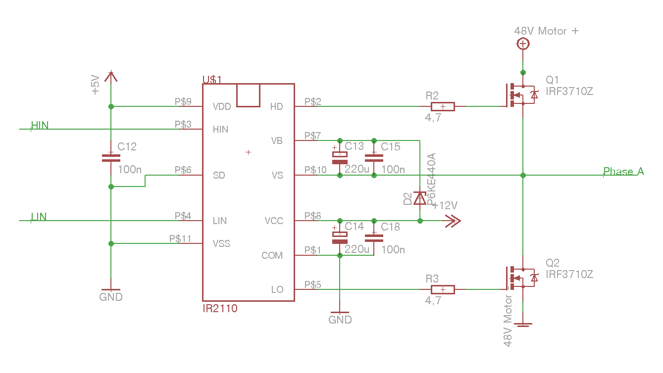

Im Anhang findet ihr den Schaltplan als PDF (da kann man gescheit
vergrößern); die Chip nummern sollten soweit stimmen...
Ich habe einen ATmega 168 der das ganze steuert. Die Leistungsstufe sind
6 IRF3710Z MOSFETs. Diese werden von jeweils einem Optokoppler
angesteuert. Ich habe mir gedacht, da habe ich eine Trennung und Treiber
in einem. Der Motor ist ein 48V 200W BLDC Motor.

von Ben _. (burning_silicon)
hmm... schade um die FETs... ;-((
du kannst die high side FETs nicht so einfach per optokoppler schalten.
die dinger brauchen ihre gate-spannung zwischen (G)ate und (S)ource. was
passiert nun wenn du am gate 20V anlegst? richtig, die dinger öffnen.
was passiert nun wenn am (S)ource die spannung auf 20V gestiegen ist?
richtig, die G-S spannung ist weg und deswegen können die FETs nicht
weiter öffnen.
damit ist auch klar wieso die FETs sterben, 20V gehen in den motor (mit
verdammt hohem strom weil dieser sich ja nicht dreht) und die restlichen
28V heizen die FETs.
aber dein schaltplan ist murks. die optokoppler dürften in dieser
beschaltung die FETs gar nicht öffnen können.
was ist eigentlich mit so tollen halbbrückentreibern wie z.b. dem
IR2110? mit genügend großem bootstrap-kondensator sollte es damit selbst
bei so geringen drehzahlen funktionieren.

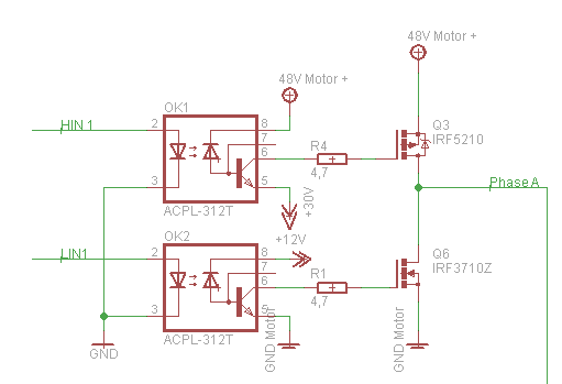

von Jens H. (juehv)
So da bin ich wieder.
Leider weiterhin erfolglos...
Also was ich gemacht habe:
Mir kam es am einfachsten vor, einen P-MOSFET zu verwenden. Wollte dann
die Hiegh Side mit 30V aktivieren (da dann am Gate - 18V anliegt) und
mit 48V
deaktivieren. Das Ganze sollte über eine Optokoppler passieren. Deshalb
habe ich mir ein Schaltregler für 30V besorgt und an dem Optokoppler als
Vcc 48V und als Vee 30V angeschlosse. Allerdings ist bei dem
Schaltregler dann die Spannung angestiegen auf 47V... mir ist nicht klar
warum er sich so verhält ..
Ich hab dann einen Spannungsteiler verwendet, der mir die 30V liefert.
Dann habe ich das ganze mit dem OSZI durchgemessen und festgestellt,
dass der Optokoppler nur noch 30V ausgibt und niemals schaltet
(unabhängig vom Eingang) Ich kann mir auch hier das Verhalten nicht
erklären ...
(Soweit im Schaltplan sichtbar)
Dann bin ich dazu über gegangen, dass ich es erstmal mit 12V versuche
und die Gate Versurgung erstmal hinten anstelle.
Bei 12V muss ich bei dem P-MOSFET ja nur auf Masse schalten um es zu
aktivieren und auf 12V um es zu deaktivieren.
Bei dem N-MOSFET schalte ich auf 12V zum aktivieren und auf Masse um zu
deaktivieren. Ich kann allerdings nicht ganz nachvollziehen ob es
Funktioniert, da an der Phase seltsamer weise immer GND anliegt (auch
wenn das MOSFET deaktiviert ist).
Ich hab das mal so interprätiert, dass aus irgendeinem Grund immer
durchgeschlaten wird ... ich weiss allerdings nicht warum (die MOSFETs
sind neu)...

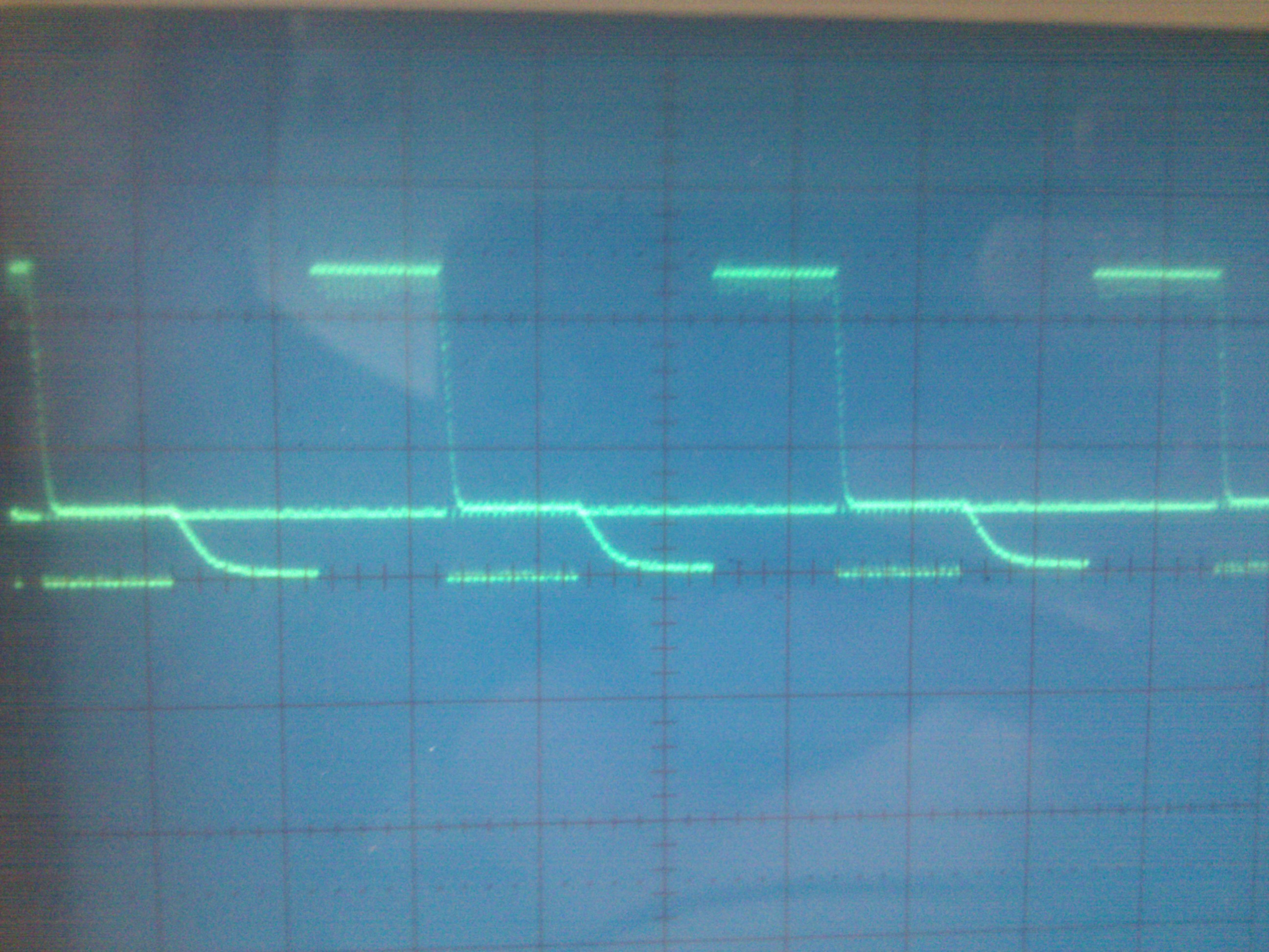

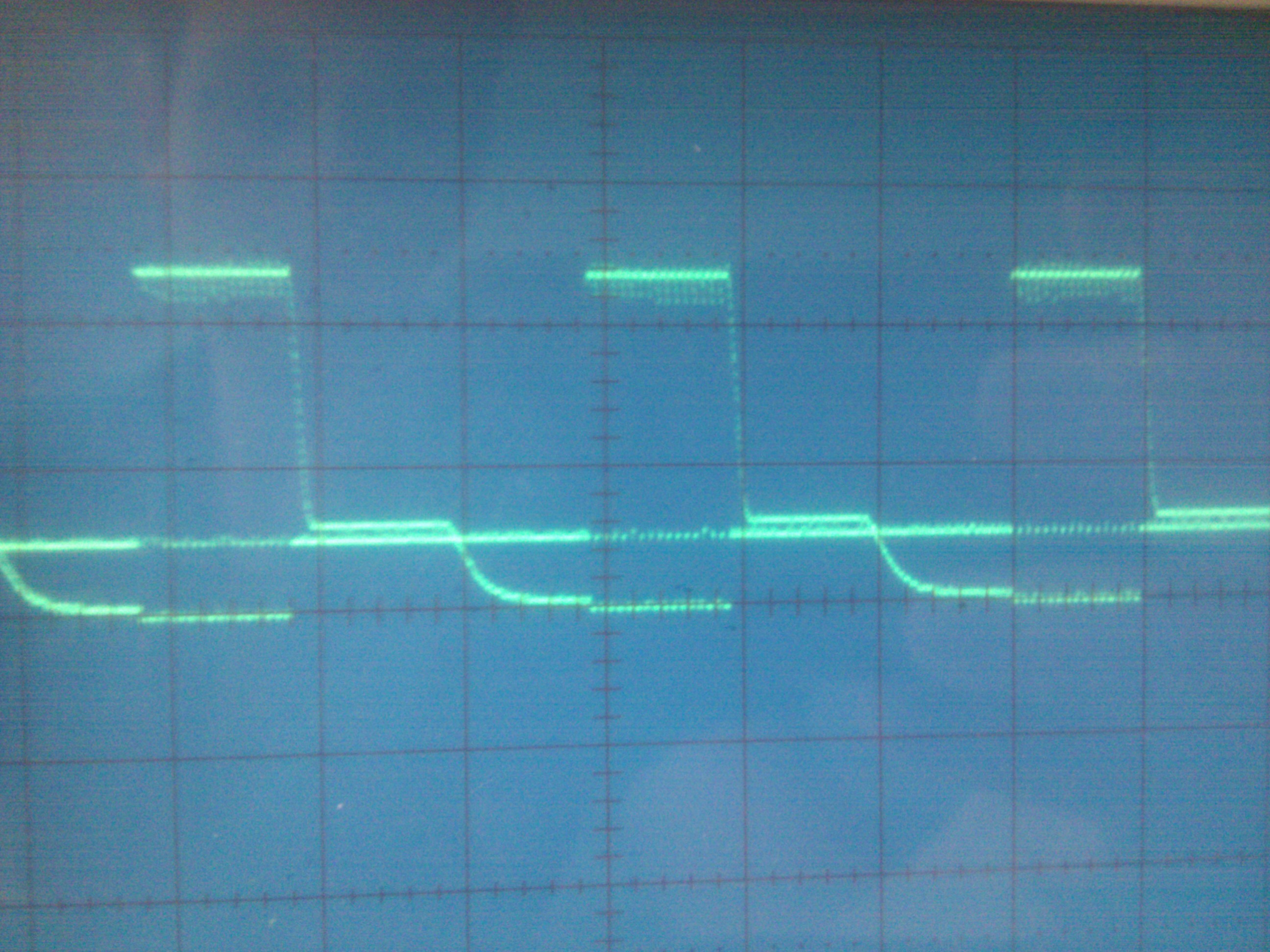

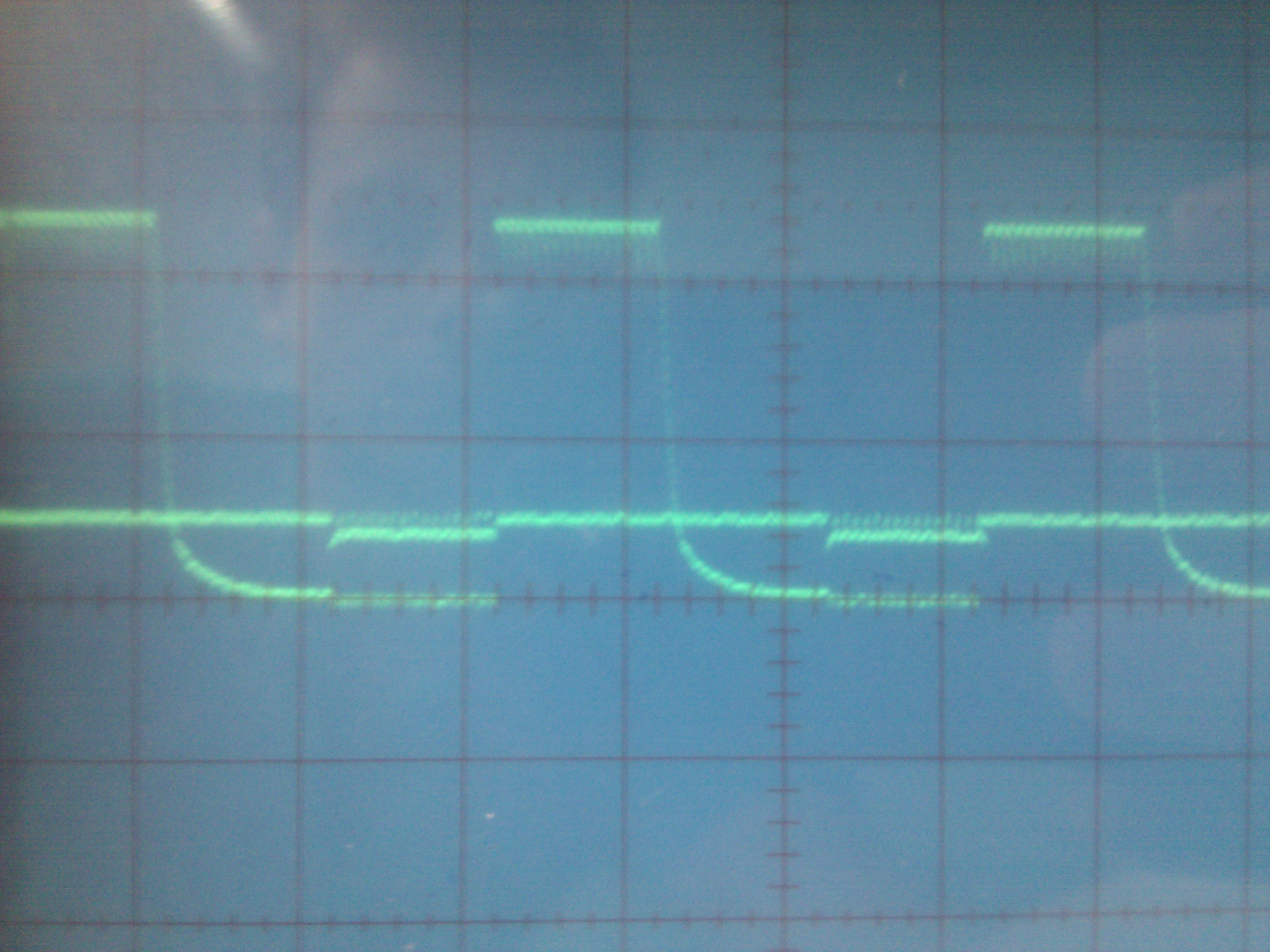

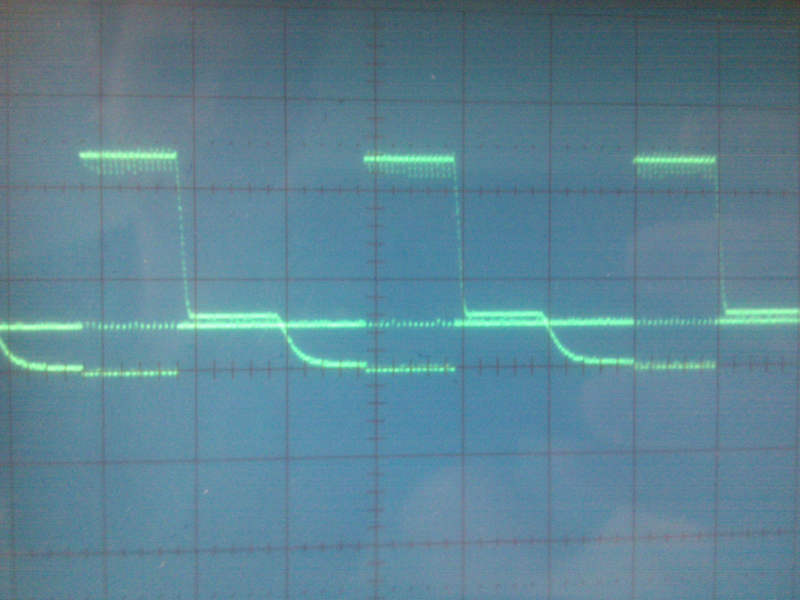

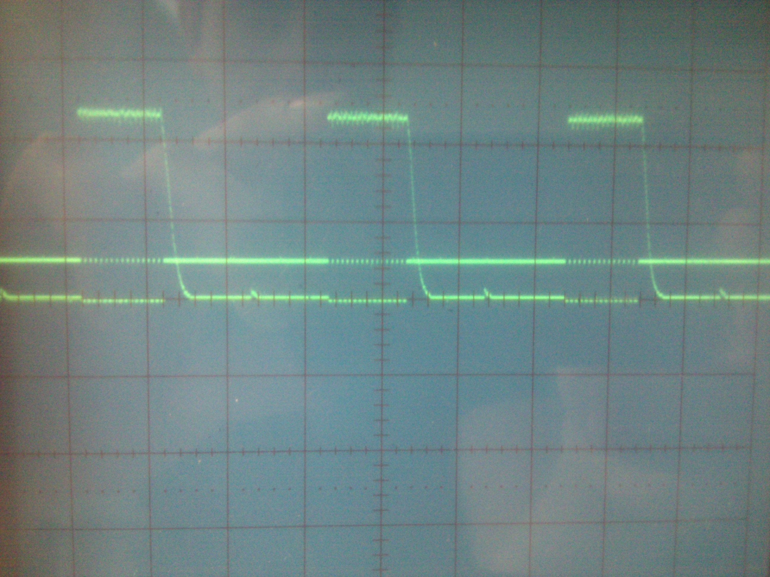

Die High Side hat auch eine seltsamen Nebeneffect. Eine Phase
funktioniert wie erwartet: Wenn ich (gepulste) Masse am Gate anlege habe
ich am 12V auf der Phase. Allerdings habe ich die vollen 12V trots PWM
... ich denke aber dass sich das unter Last noch verändert. Die anderen
Beiden Phasen Schalten zwar auch aber es liegen ein Paar Volt (ca 5V) an
wenn die funktionierende Phase geschalten wird.
Ich habe mal ein paar Bilder vom Oszi gemacht. Man sieht darauf immer
die Phase (hohe Kurve) und die Gateschaltung (niedrige kurve). Die
unterschiedlichen höhen liegen an der Einstellung und sind nur zur
besseren lesbarkeit ... die Spannung ist in wirklichkeit gleich groß.
Ich bin ein wenig am Verzweifeln ... das frisst eigentlich auch alles zu
viel Zeit. Hat jemand eine Idee? Bzw. weiss jemand ob man den
Treiberteil kaufen kann ? Denn eigentlich ist für mich nur die Software
interessant..

Habe das ganze noch in einen Schaltplan gepackt, könntest du einen Blick
darauf werfen, bevor ich den nächsten Satz Bauteile schrotte?

Jens Heuschkel schrieb:
> ich schon wieder ;)
> Ben _ schrieb:
>> die dioden sollten gute sein, meine empfehlung wären MUR120. die machen
>> 200V 1A und sind auf jeden fall nicht zu langsam.
> die bekomme ich leider nicht bei Conrad ... ich habe hier noch ein paar
> P6KE440A rum liegen. Kann ich die denn nicht nehmen? Ansonsten würde ich
> die MUR820 holen ...
Die P6KE440A ist natürlich nicht geeignet. Das ist eine
Überspannungsschutzdiode. Das sieht man sofort, wenn man sich das
Datenblatt anschaut, was du offensichtlich nicht getan hast.
Eine UF4003...UF4007 statt MUR120 geht auch, falls Conrad die hat. Eine
MUR820 ist jedenfalls Overkill
> Ben _ schrieb:
>> kondensatoren die üblichen abblockkondensatoren halt.
> Ich weiss leider nicht was üblich ist :D würde jetzt spontan zu nem
> normalen ELKO greifen ... hätte auch noch ein paar low ESR da wenn das
> nötig ist.
> Kann es schaden wenn die Kapazität noch größer ist ?
Wo jetzt genau? An die Stromversorgung des MOSFET Treibers auf der
Hochstromseite würde ich 100nF keramisch + 10u ELKO hängen. Oder einen
1µF...10µF Keramisch, falls vorhanden. Da hast du 220µF + 100n. Sollte
auch gehen.
> Ben _ schrieb:
>> die gate-widerstände der FETs nicht zu gering wählen, sonst kann das
>> ganze zum schwingen neigen. vielleicht 10-22 ohm probieren.
> Ich habe momentan 4,7k ohm dran ... kann ich die weiter verwenden, oder
> ist das zu viel ?
Du hast nicht wirklich 4,7kOhm dran, oder? Warum liest du dir nicht
wenigstens ein paar Grundlagen AppNotes bei IRF (und sonstige) mal
durch? Da steht alles nötige drin.
Ben hat doch schon (mMn. einwandfreie) Bauteilvorschläge gegeben.
> Ben _ schrieb:
>> wenn du willst sind 200 kHz kein problem
> würde ein paar hundert herz nehmen...
Wichtig ist auch, dass du nicht zu langsam wirst. Da der obere
Transistor immer nur eine begrenzte Zeit eingeschaltet sein kann und der
untere Transistor eine bestimmte Mindestzeit eingeschaltet sein MUSS.
> Ben _ schrieb:
>> damit kannst du im
>> fehlerfall (z.b. erkannte überlastung oder überhitzung) die komplette
>> endstufe abschalten.
> Wie kann ich das erkennen? normalerweise brauche ich doch dann eine
> Menge zusätzlicher Sensoren, oder?
Ja, Temperatursensor, Stromsensor, o.ä. Ist aber erstmal zweitrangig.
> Ben _ schrieb:
>> wenn du richtig fit bist kann man damit sogar
>> eine rückspeisung der bremsenergie erreichen
> das klingt interessant, aber alle auf low schalten sollte da doch nicht
> reichen oder? ich brauch doch 2 Pole ... wie muss ich das dann schalten?
Nein, das reicht nicht. Das wird allerdings zu kompliziert, da hab ich
mich auch noch nie rangemacht.
> Der eine Kondensator auf der Logikseite scheint ja nur zur
> spannungsglättung zu sein, da reicht ja ein kleiner Tantal oder sowas,
Tantal solltest du dir aus dem Kopf schlagen. Das war mal früher. Auf
der Logikseite brauchst du 100nF keramisch, das sollte reichen.
Bei dir fehlt noch ein dicker Kondensator an den 48V, der unter andere
die Induktivität der Zuleitung verringert. Hängt von dem Nennstrom des
Motors ab. Liegt vermutlich irgendwo zwischen 470µF und 4700µF.

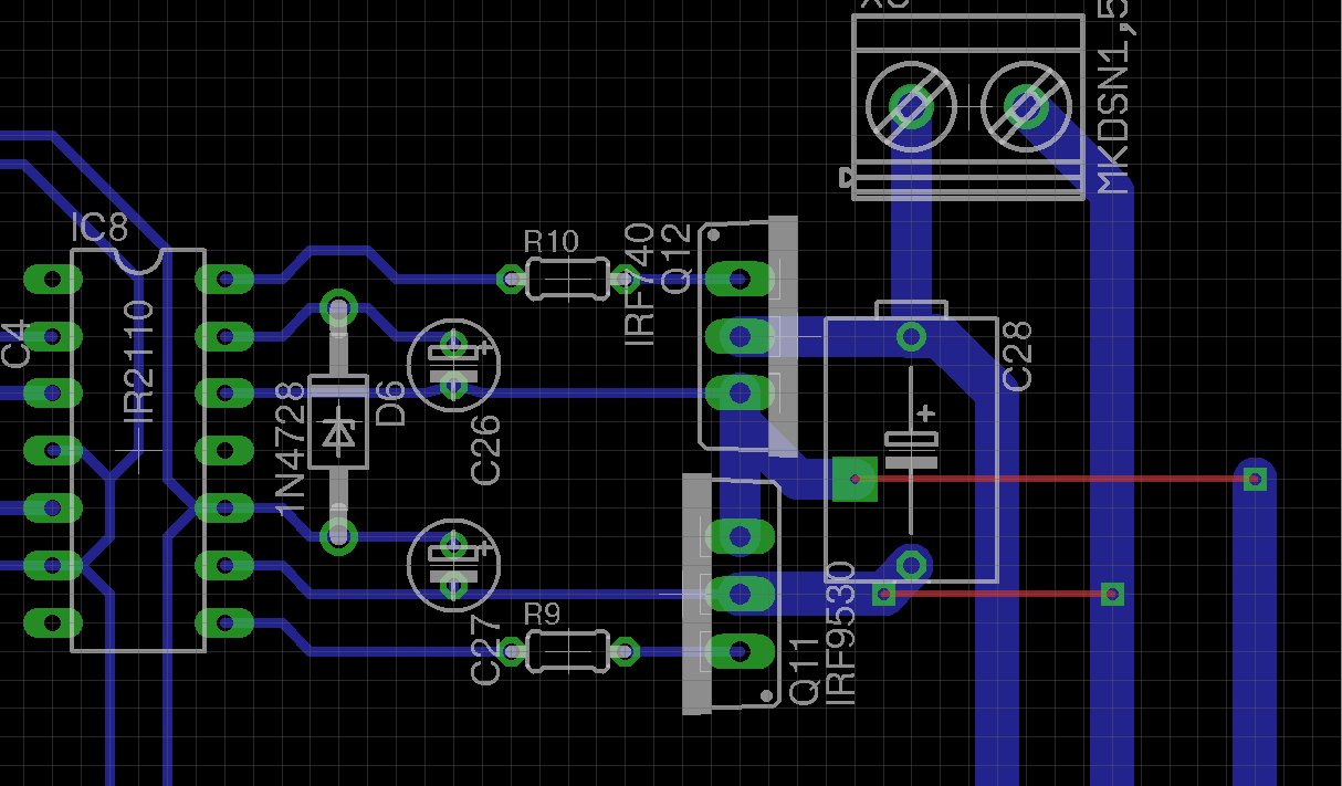

Was aber viel wichtiger als die richtigen Bauteile ist, ist das Layout.
Wenn du einige wenige Regeln nicht beachtest, schrottest du dir die
Treiber oder MOSFETs auf jeden Fall! Leitungen mit hohen Strom oder
Spannungsänderungen brauchen hier besondere Aufmerksamkeit. Aufbau auf
einem Steckbrett oder als Luftverdrahtung solltest du lassen. Tipps
hierfür kriegst du auch aus diversen Hersteller-Appnotes.
> die bekomme ich leider nicht bei KOTZrad ...
wenn das deine einzige bezugsquelle ist na dann gute nacht!

Nun gut, für mich ist eine Diode eine Diode ... ichdachte die sind für
den angepriesenen Zweck optimiert aber können auch "zweckentfremdet"
werden. Gut das ist dann offenbar falsch ... hast du einen Quellen-Tipp
für "Diodenkunde"?

Da ich offenbar nich so in der Materie drin stecke wär ich für jeden
Tipp dankbar. Ich benutze schon immer selbst erstellte Platinen .. also
kein Steckbrett. Mein letztes Layout hab ich mal angehängt (rote
Leitungen sind Drahtbrücken, Brauteilnamen bitte ignorieren). Ich kenne
zum Layouten auch nur eine handvoll Regeln die sich aber alle auf
Logikplatinen beziehen .. mit Leistungselektronik habe ich eben null
Erfahrung.

Dass du wenigstens schon mal selbsterstellte Platinen für sowas nutzt
beruhigt mich etwas.
Die Diode die du im Moment drin hast ist eine Z-Diode
(Überspannungsschutzdiode).
Die keramischen Caps an der Bootstrap und VCC Seite fehlen.
Der untere MOSFET ist ein P-Kanal Typ.
Liegende ELKOs haben afaik immer eine etwas höhere ESL
(Serieninduktivität), wegen den langen Anschlussbeinchen, da würde ich
einen stehenden nehmen.
Die Leiterbahnen würde ich noch etwas dicker machen.
Die Drahtbrücken solltest du solide auswählen. Vielleicht so 0,8mm - 1mm
Draht. Ich nehm für sowas auch schon mal gerne 1,5mm² von der
Hausinstallation.
Die Stromversorgungsleitung zum IR2110 sind zu dünn.
Und das allerwichtigste: Das ganze Layout ist VIEL zu sehr
auseinandergezogen. Das muss viel enger aneinander gepackt werden.
Erhöhe auch die Restringe in den Design Rules.
Ich nutze für so sachen wie R10 und R9 sehr gerne 1206 SMD Widerstände.
Die kann man auch als Grobmotoriker noch löten und haben gleichzeitig
eine sehr niedrige Seriendinduktivität (keine Anschlussbeine), was an
der Stelle NUR gut sein kann.

Ok das mit den Strompfeden habe ich nun verstanden (glaub ich) nur sehe
ich bei einer einseitigen Platine nicht viel Potential das zu verbessern
Michael O. schrieb:
> 100k ist sicher etwas hochohmig, da der uC < 50kOhm als pull ups hat.
> Für SD ist das OK, die HIN und LIN könntest Du mit 10k nach Masse
> beschalten.
Ich kann auch ein 10k nehmen. Den sinn der HIN und LIN Pulldowns versteh
ich aber nicht ganz ... sobald ich den SD aktiviere habe ich doch einen
definierten zustand an H / L und davor ist der gesamte Treiber doch eh
deaktiviert.
Also ich streube mich nicht die 6 Wiederstände mehr da rein zu löten ..
ich würds nur gerne vollständig verstehen.
Michael O. schrieb:
> Das ist kein StepUp Converter, sondern ein 30mA Charge Pump Converter.
> Ich habe starke Bedenken, dass die 30mA für die drei Gatetreiber plus
> gate-Ströme reichen werden!!! Rechne doch mal durch, wieviel Strom für
> jedes Gate benötigt wird.
Ok dann erzeuge ich die 12V mit einem Schaltregler aus den 48V. Der
schafft 1A das sollte reichen.
von Michael O. (mischu)
> Naja die beiden Spannungen kommen aus dem selben Netzteil... das meinte
> ich mit "global" identischer Masse. Wenn es das Verhalten aber
> Maßgeblich beeinflussen sollte, kann ich noch ein Stück Leiterbahn
> einfügen.
Das hatte ich mir schon gedacht, ist aber mords gefährlich! Grund sind
die parasitären Induktivitäten der Zuleitungen sowie die Eigenschaft der
MOSFETs, dass sie quasi leistungslos angesteuert werden. Beim Schalten
der Halbbrücke hast Du es mit springenden Potentialen und transienten
Verschiebungsströmen zu tun. Eine lange Leistungsmasse hat eine
nennenswerte Induktivität, so dass ein dI/dt zu einem deutlichen dU/dt
führt. Das Bezugspotential für das Gate des FET ist immer der Source des
Bauteils. Über eine lange Kabelführung überlagerst Du aber dein
Ansteuersignal mit dem Spannungsabfall (sowohl ohmsche als auch
induktive Anteile)über der Leistungsmasse. So kann es passieren, dass
beim Abschalten dein MOSFET möglicherweise wieder eingeschaltet wird
(halbbrückenkurzschluss möglich) oder schnell mal Gatespannungen >20V
auftreten, die das Gate zerstören.
> deaktiviert.
Es könnte noch passieren, dass Du SD korrekt einschaltest aber die
Ausgänge für die Halbbrücke als Eingänge mit PullUp beschaltest.
Naja, alle Softwareeventualitäten kann man eh nicht abfangen.
