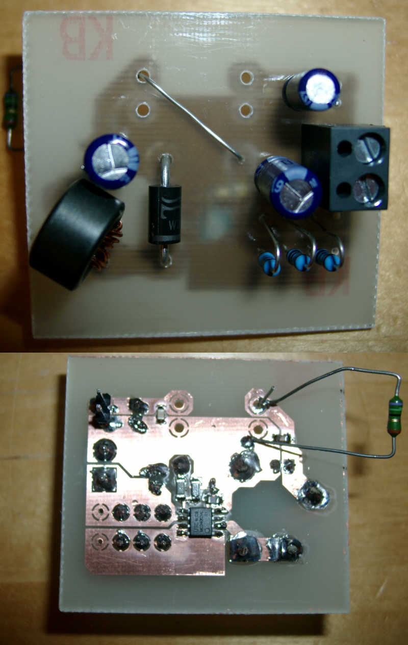

ich komme hier an meinem DCDC Buck Converter 12 zu 5 Volt nicht weiter.
Habe den Schaltplan mehrfach gegen die Datenblätter geprüft und keinen
Fehler gefunden.
Ohne Last verbraucht die Schaltung ca. 4 mA, regelt die Spannung am
Ausgang aber nicht runter. Mit einem Lastwiderstand verbraucht die
Schaltung entsprechend dem Widerstand mehr. Bei einer Eingangsspannung
(vom Labornetzteil) von 12 Volt liegen am Ausgang 10,6 Volt an, es sieht
also so aus als das der MC34063 einfach nur durchschaltet. Auch am
Oszilloskop über die Schottky Diode gemessen tut sich nichts.

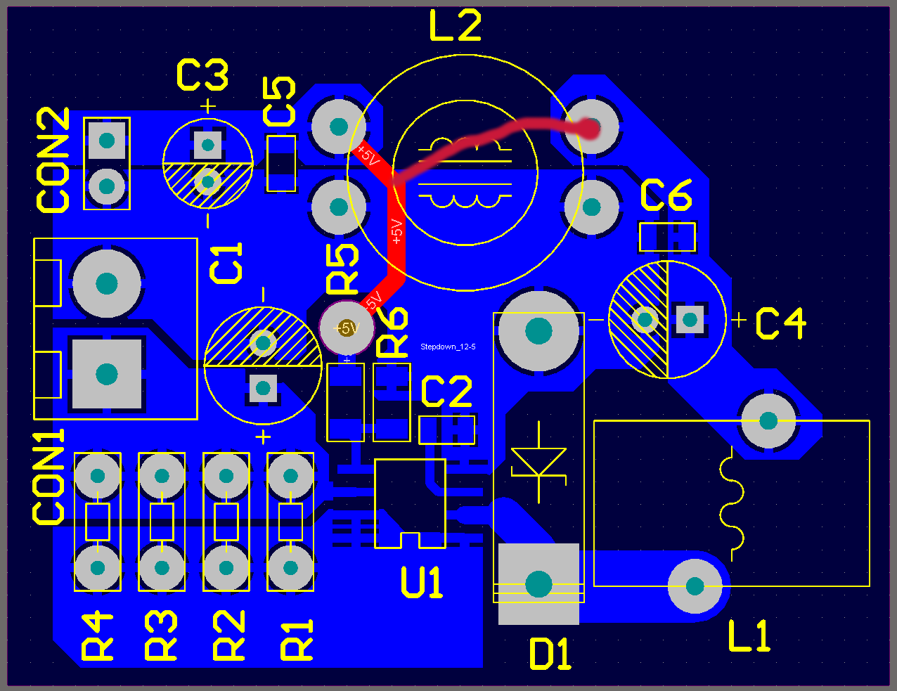

Die im Schaltplan vorgesehene Choke ist noch nicht eingebaut, darum ist
die Feedback Leitung umgepatcht wie im Layout Bild zu sehen.
Wer hat einen heissen Tip für mich ?

Ct habe ich auch schon gegen grössere Werte ausgetauscht, ebenso die L1,
hat
aber nichts geändert. Die Schaltfrequenz sollte mit Ct=39 pF bei ~75 kHz
liegen, es taktet aber gar nichts. Darum vermute ich den Fehler noch wo
anders.
Gruß,
Markus.
Worin liegt eigentlich der tiefere Sinn von L2 an ausgerechnet dieser
Stelle? Insbesondere mit dem Wicklungskurzschluss. Aber wie auch immer:
Der Feedback gehört m.W. vor einen Ausgangsfilter.
Hmm, was ne Zehnerpotenz alles ausmacht. Hab mit dem Webtool noch mal
für 75kHz nachgerechnet und 253pF rausbekommen. Da mein Sortiment nur
220 oder 270 pF hergeben habe ich mich für 270 pF entschieden. Und siehe
da, es geht !! Und der Ripple ist schon ohne Choke ganz OK.
Vielen Dank A.K. !!

kleiner Nachtrag:
Habe die Schaltung jetzt mal gründlich durchgetestet.
L2 hat so wie sie jetzt eingebaut ist nur eingeschränkte Funktion. Habe
vergessen, GND vor und hinter der Spule zu trennen. Trotzdem reduziert
die halbe Spule den Ripple von ca +-50mV auf +-10mV. Ist also nicht ganz
vergebens drin. Der 2. Ausgangselko wird da aber auch Einfluss haben.
L1 ist bei höheren Lasten übrigens viel zu klein dimensioniert mit 65uH.
Die Ausgangsspannung bricht sehr stark ein bei Lasten über 100 mA.
Habe nach diversen Messungen und Versuchen L1 jetzt auf 5 mH
dimensioniert. Jetzt strahlt das Ding aber deutlich ab. Ich höre je nach
Ausrichtung der Platine ein Pfeifen aus meinem Monitor. Für
handgewickelte Spulen finde ich die Ergebnisse ganz OK. Der Wirkungsgrad
ist so lala, irgendwas zwischen 50 und 60%. Kann noch besser werden. Die
Diode wird etwas kleiner und SMD, die Spule L1 wird gegen eine
geschirmte getauscht, das Layout etwas überarbeitet.
Und die Messwiderstände können auch noch gegen einen einzelenen SMD
Widerstand getauscht werden.
Gruß,
Markus.

A. K. schrieb:> Der Feedback gehört m.W. vor einen Ausgangsfilter.
Richtig, denn sonst kommt durch die Spule noch ein weiterer Pol dazu und
der Regler neigt eher zum Schwingen. Aber: zum Glück ist die Spule L2
ist durch den Kurzschluss von Pin 1+2 eigentlich wirkungslos und damit
unnötig und sinnlos... :-/

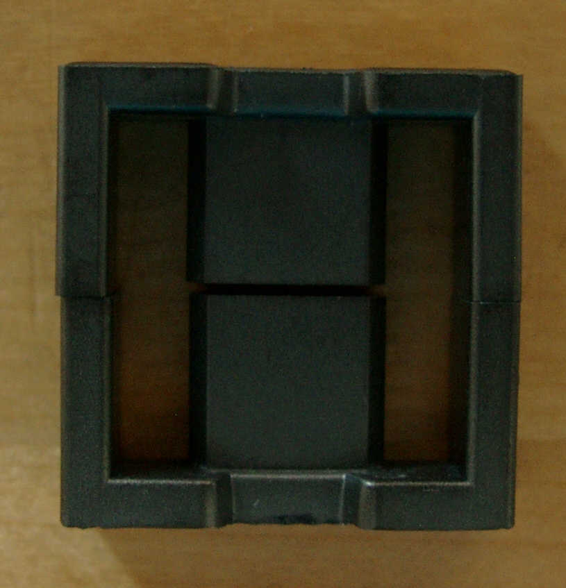

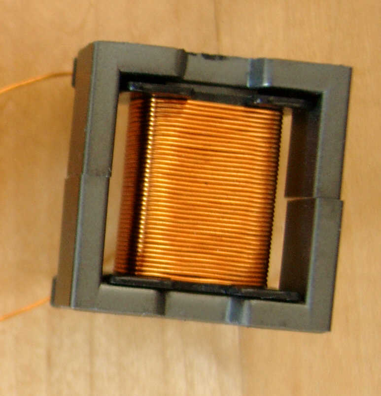

da ja nur Versuch klug macht habe ich mal einen EFD15 Trafokörper plus
Kern mit Luftspalt als Speicherdrossel umfunktioniert. Die Induktivität
liegt ca. 150uH mit der Wicklung wie auf dem Bild. Damit kann die
Schaltung bis zu 800 mA Strom liefern, also gut das doppelte als mit dem
Ferritring. Der MC34063 wird jetzt allerdings bis zu 60 Grad warm. Die
Effizienz bleibt bei ca. 70%, der Ripple liegt um die +-50mV. Ob jetzt
der Aufpreis zu einer besseren Speicherdrossel nötig ist oder nicht
hängt für mich jetzt also von der zu versorgenden Schaltung ab.
Gruß,
dasrotemopped.
Auf dem Bild sieht es so aus als wäre der Luftspalt nur "halbherzig"
ausgeführt. Auch ist die Größe des Luftspalts wichtig. Hast du das mal
durchgerechnet?
PS: Du sprichst von "Verbesserung", dabei ist es nicht schlechter,
sondern von Grund auf falsch hier KEINE Speicherdrossel zu nehmen (also
Ferrit ohne Luftspalt eben).
auf dem Bild kann man den Luftspalt nicht sehen, da der Spalt am 3. Steg
innerhalb der Spulenwindungen ist. Ich habe das Bild ohne die
Halteklammern für die Kernhälften gemacht, damit ich den Spalt per Hand
grösser und kleiner machen kann um die Auswirkung direkt vergleichen zu
können.
Gruß,
dasrotemopped.
