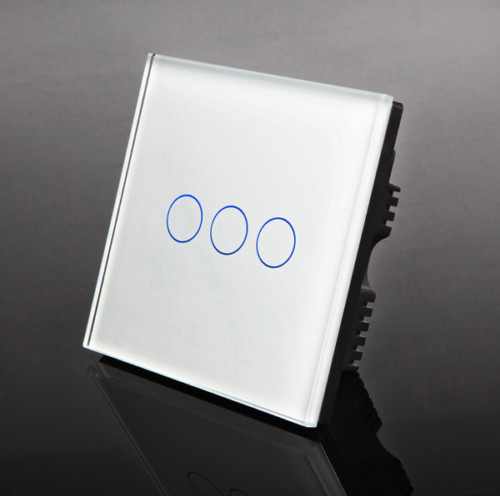

Ihr kennt doch sicher auch alle diese schönen Plexiglas- oder
Glasfelder, hinter denen sich Sensoren befinden. Habe mal ein Bild
angehangen, um zu zeigen was ich in etwa meine. (Ich suche aber keine
Lichtschalter.)
Weiß jemand, ob es solche Sensorfelder auch schon zu kaufen gibt? Ich
würde die ja gern mal anstelle mechanischer Taster einsetzen.
Markus
