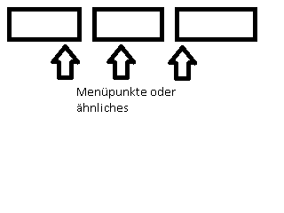

2. Es wird überall im Zusammenhang mit (TFT)Displays sehr oft von FPGA's
/ CPLD's als Videoansteuerung gesprochen. Ich habe einmal gaaanz grob
:-) ein Bild hingekritzelt, Anhang 2, wie ich mir die Darstellung auf
dem TFT denke.(ja, ohne Farbe, nur s/w, oder sonst irgendwelchen
Spielereien.)
Würde Ich das auch mit einem AVR hinkriegen ? z.B Atmega32 ?
Oder muss ich doch zu einem FPGA/CPLD greifen ? Wenn ja, dann wäre die
Sache gestorben, denn die Welt der FPGA/CPLD will mir nich so richtig in
Kopf. Verstanden hab ich die Materie einigermaßen: Man programmiert
einen IC mit Logikgattern und FlipFlops und dem Zeugs in VHDL oder ABEL
oder Verilog, daraus werden dann die integrieten Schaltkreise im
FPGA/CPLD gebildet. Aber wie in Gottes Namen kann ich dann so eine
Ansteuerung für ein Display machen, da müsste ich doch dann gleich ne
halbe Grafik-CPU programmieren, oder ? :-S

>(ja, ohne Farbe, nur s/w, oder sonst irgendwelchen Spielereien.)
Na, dann haste auch nur 1 Bit. Einfacher geht es nicht, hm? :-)
Ja, 320x240 ist vom Timing vermutlich noch machbar.
Du hast halt nicht genug Speicher für eine komplette Bildseite und must
deine Inhalte dann zur Laufzeit mit 'Tricks' erzeugen, aber ich behaupte
mal, das ist nicht so wild solange deine Ansprüche in einem
realistischen Rahmen bleiben. ;-)
Nö, wieso? Ein paar Zähler für die sync-Geschichte und evtl.
Adresszähler für Framebuffer falls gewünscht, halb so wild.
Jedenfalls wenn du nicht gleich irgendwelche linedraw Funktionen usw.
hardwareseitig implementieren willst.
