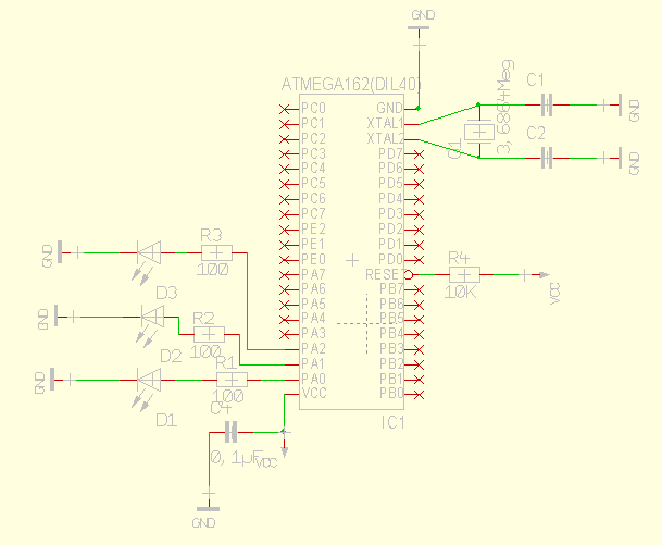

von Thomas (Gast)
im STK 500 läuft der atmega 162 prima:
LED1 Betriebsanzeige
LED2 Impulsanzeige
LED3 Warnanzeige
Nun habe ich zum Testen den µC auf ein Steckbrett nach obigem Schaltplan
aufgebaut. Es tut sich aber gar nichts. Spannung von 5V liegt an.
Kann mir jemand einen Tipp geben, was ich falsch gemacht habe?
Vielen Dank
Thomas
von M. M. (miszou)
Hi
Reset mit einem 10k Pull Up Widerstand nach VCC vergessen.
Gruß MISZOU

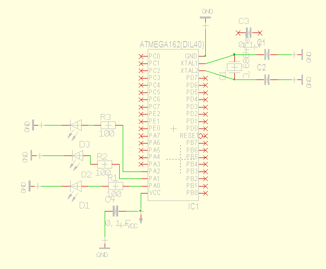

von Thomas (Gast)
 hier nochmal der geänderte Schaltplan.
Bei den Fuses hatte ich noch CKDIV8 und JTAG rausgenommen.
Habe auch unter Minimalbeschaltung Atmega geschaut. Wenn der µC Saft hat
müsste er doch laufen......
Thomas

von Daniel (Gast)
Kann es sein, dass du den Chip verkehrt herum eingesteckt hast? Er ist
in deinem Bild nämlich mit Kerbe nach unten gezeichnet...
von Serieller (Gast)
> Pinlayout wie in
> http://www.atmel.com/dyn/resources/prod_documents/...
Wichtig! Weil deine Skizze eine sehr ungewöhnliche Anordnung der Pins
hat und großes Potential für Verwechselungen.

Na, ist kein Wunder, schau' Dir den Code nochmal an, genau wie ich
vermutet hab' :D
Die PortA-Pins werden über DDRA gesteuert. Damit sind sie entweder Low
oder offen. Damit funktioniert eine Led gegen GND natürlich nicht. Warum
eigentlich diese eher ungewöhnliche Verwendung des DDR-Registers ?
Es gibt Dinge bei denen Tri-State Sinn macht, aber in dieser Schaltung
nicht.
Wer hat den Code geschrieben ? Wär' der von Dir, hätte es Dir eigentlich
sofort klar sein müssen, wo's hakt.
