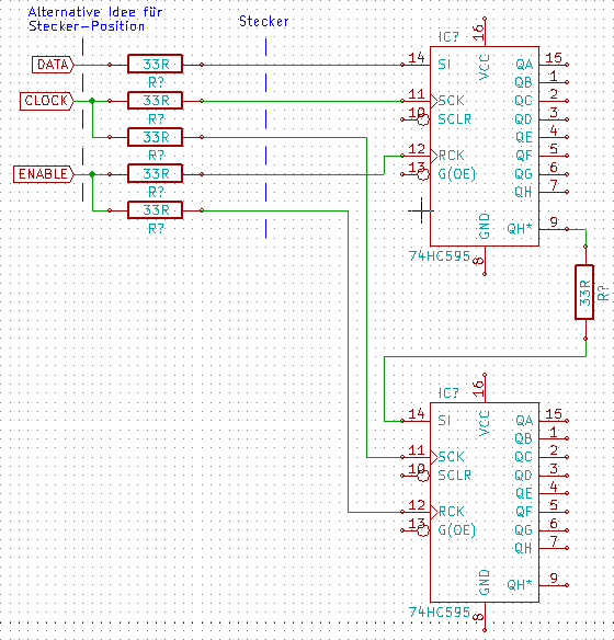

#2097943
Hallo!
Das trifft sich ja gut, ich sitze zur Zeit an einem ähnlichen Problem.
Folgendes Szenario:
Auf einer Platine sitzen 3 74HC595 SMD, jeweils ca. 60mm Abstand.
Die Ansteuerung sitzt auf einer andern Platine, dazwischen entweder
Steckverbinder oder ein kurzes Stück Flachbandkabel.
Bei den Kaskadier-Leitungen ist es klar, direkt an den QH*-Ausgang kommt
je ein 33R.
Aber was ist mit den SCK- und RCK-Eingängen, und dem Dateneingang des
ersten Schieberegisters?
Dass jede Leitung einzeln geroutet werden sollte habe ich bereits
bedacht.
Meine Frage ist jetzt, wie sich der Steckverbinder bzw. das
Flachbandkabel auswirken, und ob sie die Terminierung wieder versauen.
Soll ich also bereits auf der µC-Platine die Leitungen aufteilen und
jeweils mit Serienterminierung versehen?
µC --- Serien-R --- Steckverbinder --- Schieberegister 1
    |- Serien-R --- Steckverbinder --- Schieberegister 2
    |- Serien-R --- Steckverbinder --- Schieberegister 3
Oder besser jeweils nur eine Leiterbahn zum Steckverbinder, und dann
direkt nach dem Steckverbinder die Serienterminierung?
µC --- Steckverbinder --- Serien-R --- Schieberegister 1
                       |- Serien-R --- Schieberegister 2
                       |- Serien-R --- Schieberegister 3
Wie ist es "richtig"?
MfG Stefan
#2097958
@  Stefan B. (steckersammler)
Anders. Siehe Artikel Wellenwiderstand. Bei Taktsignalen mit
mehreren Empfängern macht man keine Serienterminierung, sondern
Parallel- oder AC-Terminierung am Ende. Bei CMOS halt AC-Terminierung.
Im Kabel das Taktsignal neben eine Masse legen, dann passt das. Der Rest
ist deutlich unkritischer.
MFG
Falk
Gast #2097969
Für die Terminierung eher der 1. Fall.
Serienwiderstände gehören immer direkt an den Treiber.
Serienwiderstände kannst Du nur verwenden wenn nur am Leitungsende ein
Empfänger sitzt. Summe aus Treiberinnenwiderstand + Serienwiderstand muß
dem Wellenwiderstand der Leitung entsprechen.
Beim Flachbandkabel fängst Du dir mit den Serienwiderständen eine höhere
Empfindlichkeit gegen Übersprechen ein. -> jede 2. Leitung Masse ist
Pflicht.
Ich werfe mal das Stichwort "RC-Terminierung" in den Raum.
Wenn auch etwas schwierig da die Dimensionierung von der
Leitungslaufzeit abhängt.
Gruß Anja
#2098033
Deshalb habe ich ja auch vor, jeden Baustein mit einer eigenen
terminierten Leitung anzubinden. Denn dann ist die Serienterminierung ja
wieder richtig, oder?
Hier noch mal ein Bild zur besseren Veranschaulichung, vielleicht war
meine Beschreibung etwas unverständlich...

doppelt so viele Positionen. ;)
Genau deswegen war auch meine Überlegung, ob man die Terminierung nicht
besser nach den Stecker verlagert (die linke blaue gestrichelte Linie).
Aber wenn die Idee Blödsinn ist, lass ich es natürlich bleiben.
Auf jeden Fall schon mal Danke für die Hinweise!
MfG Stefan

@Stefan B. (steckersammler)
Theoretisch ja, man kann es aber auch übertreiben. Mach einfach ne
saubere Leitungsführung und optional AC-Terminierung am Ende und gut.
MFG
Falk
Gast #2098086
Das Problem wird sein daß Dein Treiber den Strom nicht liefern kann. Der
ATMEGA hat so 24 Ohm Innenwiderstand bei 5V-Versorgung. (Bei 3,3V
entsprechend mehr).
2 Leitungen könnten ja noch klappen, bei 3 dürfte es langsam kritisch
werden insbesonders wenn die Leitungslängen unterschiedlich lang sind.
Gruß Anja
Gast #2098189
> entsprechend mehr).
Hallo Anja,
das kann man auf 2 Arten sehen:
1. AVR-Ausgänge sind für Leitungen kontrollierter Impedanz ganz
ungeeignet.
2. Doch gerade, die Serienwiderstände sind sogar schon eingebaut...
Bitte NICHT als Empfehlung für HS-Design nehmen.
Gruss Reinhard
