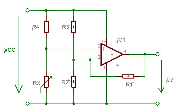

da ich langsam am verzweifelen bin brüchte ich mal eure Hilfe.
Ich muss über einen PT1000 eine Temperatur messen.
Habe hierfür auch schon diverse Schaltungen ausprobiert.
z. B. eine Messbrücke mir anschließender Verstärkung.
Hat auch wunderbar im Messbereich > -20°C funktioniert.
(Auflösung (ca. 25mV/K) und Linearität waren vollkommen ausreichend)
Nur unter einer Temperatur von -20°C ändert sich der AD-Wert( also die
Sapnnung) kaum noch (ca. 1mV/K), was für einen 10Bit ADC natürlich zu
wenig ist um eine Auflösung von 0,5K hinzubekommen.
Das Problem liegt vermutlich an der Eigenerwärmung, welche bei tieferen
Temperaturen natürlich stärker zum Tragen kommt.
So nun aber zu meiner Frage:
Wie kann ich am besten eine Konstantstromquelle mit 0,1mA erzeugen?
Habe dazu auch schon diverse Schaltungen aus dem Tietze/Schenk
Halbleiter-Schaltungstechnik ausprobiert, aber entweder war der Strom
nicht konstant oder er war ein zu großer Temperaturdrift vorhanden.
Was für eine Messbrücke? Schaltung?
Ist eine Wheatstone Brücke mit Widerständen, wobei der R4 halt der
PT1000 ist.
Und anschließend hab ich die Brückenspannung einfach über einen
Differenzverstärker verstärkt.
Ich kann morgen auch gern meinen Schaltplan hochladen.

> ich würde sagen dass dein OPA nicht ein Rail to Rail typ ist.
Laut Datenblatt schafft er bis Vcc
> Also wo ist der Schaltung?
Ist im Anhang, die Werte muss ich aber auch morgen nachliefern.
Der OPV ist ein TL071.
Schlecht, Offset 3mV(Typ), 10mV(Max).
Input Common Mode Voltage Range(bei +-15V Versorgung): +15V, -12V.
Also, ohne negative Versorgungsspannung wird alles was unter +3V am
Eingang liegt nicht verstärkt.
Verwende besser ein "Zero-Offset" Typ, wie AD8551 oder LTC2050.
Diese gehen auch bis 0mV hinunter.

OP
Vielen Dank für die hilfreiche Auskunft, werd morgen mal diese Sachen
ausprobieren und mich dann wieder melden
OP
So hab jetzt zum Testen mal negatives Vcc am OPV angelegt und oh Wunder
der ADC-Wert geht bis auf 0 herunter.
Als Zusammenfassung kann man nun sagen dass eine Brückenschaltung mit
anschließender Verstärkung für die Temperaturmessung ausreichend ist.
Es muss nur darauf geachtet werden dass der OPV ein Rail-to-Rail ist,
sonst klappts nur bedingt.
Somit vielen Dank für die große Hilfe an euch alle!
