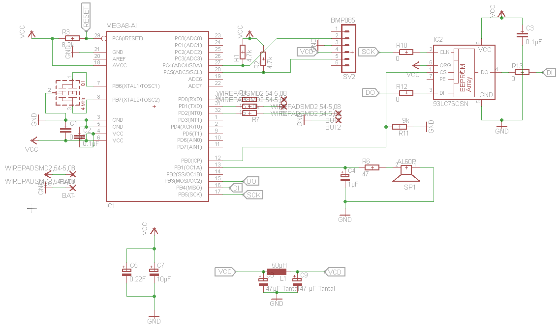

Hallo!
Ich experimentiere momentan mit einem BMP085-Drucksensor herum, aber
kriege leider immer sehr starke Schwankungen in den Druckmessungen. Der
Sensor sollte ja bei OSS=2 ein maximales Rauschen von 5 Pa haben, ich
habe bei all meinen Messungen jeweils ein Noise-Level von 30 Pa.
Ich verwende die Code-Beispiele hier aus dem Forum bzw. eine auf den
Code von JeeLab basierenden Version. Temperatur & Luftdruck stimmen zwar
im "Groben" (d.h. auf hPa) Ebene gut mit realen Werten überein, aber da
ich Höhenänderungen messen will ist das Rauschen mein Problem. Selbst
die "rohen" Messwerte (vor dem Umrechnen in den realen Luftdruck)
unterliegen diesen starken Schwankungen.
Wo dran könnte dieses Rauschen liegen? Ich habe schon versucht einige
Kondensatoren verschiedener Größe direkt an die Spannungsversorgung des
Sensors zu packen, und auch die ganze Schaltung nur über eine 3.3V
Lithium Batterie zu versorgen. Alle Versuche irgendwelche "störenden"
Wechselströme (PWM, ...) zu deaktivieren, haben auch nicht geholfen.
Ist der Sensor einfach defekt, oder überseh ich irgend etwas? Ich würde
mich über Ratschläge & Ideen freuen!

Gast #2100232
Naja, wenn du uns Schaltplan und Layout nicht zeigst, können wir auch
nicht helfen!
>@XMega: Danke, das muss ich mir mal näher anschauen. Ich hab leider
>momentan keine passenden Drosseln/.. hier, aber eigentlich dürfte da
>auch kein so starkes Rauschen auf der Spannungsleitung sein --
>schließlich hängt an dieser Schaltung zum Testen wirklich nur ein
>Lithium 3.3V Akku, und ein ATMega8L.
Natürlich kann da schon zu sarkes Rauschen sein! Spendiere dem VDDA
Eingang wenigstens versuchshalber eine zusätzliche Siebung mit 10...100R
und 47µF. Schirme das Teil außerdem vor Zugluft und Vibrationen ab.
Gast #2130531
Hallo nochmal!
Ich habe jetzt einige Zeit mit dem Sensor selber rumprobiert. Sowohl auf
zwei verschiedenen Platinen, als auch auf Breadboardschaltungen und
ähnlichem; mit Spannungsreglern, und ohne Spannungsreglern direkt an
Batterien, ... - Unter die ~30 Pa Noise (Min <->) Max kommt man
scheinbar nicht.
Das ganze dient dem Bau eines kleinen Solarvarios, und funktioniert
inzwischen auch ganz brauchbar. Das mit dem Noise stört jedoch schon.
Ich frage mich nun, welches der beste Software-Averaging-Algorithm ist
-- Alle haben scheinbar ihre Vor- und Nachteile.
Entweder ich habe selbst bei gleichbleibender Höhe ständiges
unterschiedliches Piepsen (also "Höhenschwankungen"), oder das
Variometer reagiert sehr träge (d.h. erst nach 1-2 Sekunden). Wie lösen
die professionellen Variometer das Problem?
