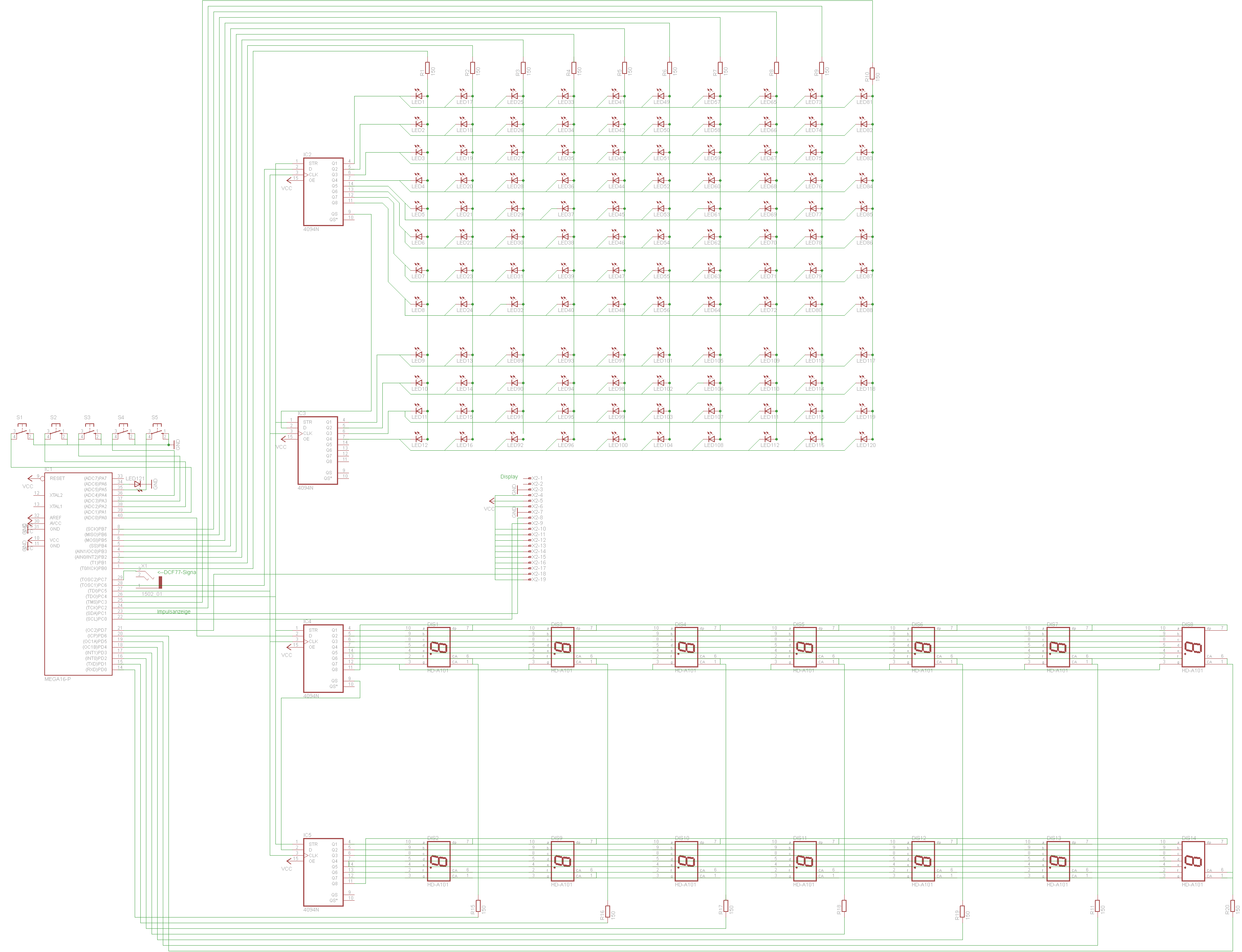

Ich habe jetzt den Schaltplan erstellt.
von Oliver J. (skriptkiddy)
Du hast die Junctions vergessen!
Wie hast du die Anschlüsse zum DOGM162E-A gemappt? Ich sehe im
Schaltplan keinerlei Zusammenhang zum genannten Diapaly.
Die 7-Segmant-Anzeigen bitte nicht über die Leitungen legen. Sieht
scheiße aus und man sieht garnichts.
Bitte 100nF an alle digitalen ICs zwischen VCC und GND.
Gruß Skriptkiddy

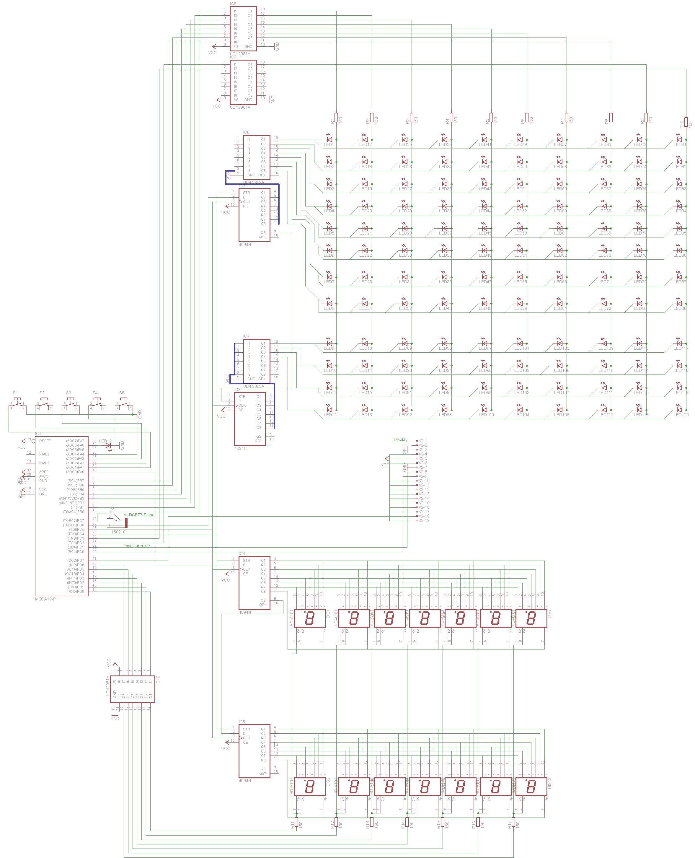

von Jobst M. (jobstens-de)
Die LEDs werden nur glimmen! Du benötigst noch Treiber.
Wenn die Treiber drin sind, ist Dein ausgewähltes Netzteil zu klein.
Jobst

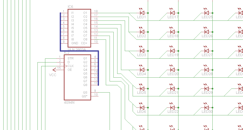

von Tom Linz (Gast)
Oh, danke für den Tipp. Würde es so funktionieren, wie ich es in diesem
Ausschnitt des Schaltplans angedeutet habe, d.h. an die Ausgänge des
Schieberegisters einfach den Darlington-Treiber ULN 2803 zu hängen
(größer dimmensioniertes Netzteil mit 15W vorausgesetzt)?
Jo.
Aber auf der anderen Seite benötigst Du auch einen Treiber.
Evtl. kannst Du die beiden 4094 durch einen 4017 ersetzen.
Jobst

von Tom Linz (Gast)
Was meinst du mit der anderen Seite? Am zweiten 4094, der mit dem ersten
4094 kaskadiert ist oder auf Seite des Mikrocontrollers, der die "Zeile"
der Matrix auswählt?

von Tom Linz (Gast)
Pro Zeile der Matrix müssen bis zu 240mA, also 12 Dioden x 20 mA vom
Treiber bereitgestellt werden. Der Strom fließt vom Mikrocontroller zu
den Anoden und vom Treiber zu den Kathoden. Ein Portpin liefert lt.
Datenblatt bis zu 40mA. Anscheinend müssen also Treiber vor die
Widerstände, d.h. nach den IO-Pins geschaltet werden. Die 2803A sind ja
nicht geeignet, da man damit ja nur GND schalten kann. Also müsste ich
nach einer Alternative suchen, falls meine Vermutung stimmt.
Alles nur Halbwissen.
von Tom Linz (Gast)
Ich habe den Schaltplan nochmal entsprechend geändert. Ich hoffe so ist
es besser, d.h. übersichtlicher und die LEDs bekommen durch die Treiber
2981 genügend Strom um ausreichend hell zu leuchten.
Deine 20mA sind für den Multiplexbetrieb etwas gering bemessen.
Die LEDs leuchten ja nur ca. 1/10 der Zeit.
Gerade für ein Projekt, welches möglicherweise auch bei hellerer
Umgebung gut ablesbar sein soll, etwas wenig.
Jobst

von Ulrich (Firma: DC3AX) (uprinz)
Also die Ansteuerung der 7seg Anzeigen ist völlig in Ordnung, aber das
Berechnen der anzusteuernden LEDs aus den zwei Farbkreisen wird ganz
schön heftig. Da muss man sich vermutlich eine recht pfiffige Tabelle
ausdenken.
Die Zeilen- und Spaltentreiber sind, wie oben schon festgestellt, auch
nicht so ganz ohne. Außerdem sind diese LEDs nicht als Matrix auf der
Platine angeordnet sondern als kreisförmige Kette. Das Layout wird also
ein recht aufwändiger Wust aus Leiterbahnen. Dadurch das gemultiplext
wird, baut man sich auch einen netten Sender. Klar ist das 'nur' ein
Muster für eine Arbeit, aber irgendwann soll das Ding auch mal
vielleicht ein echtes DCF Signal emfpangen und mit dieser Matrix muss
man dann sehr genau auf seine Zeilen/Spalten Frequenzen achten, sonst
fährt man sich den Empfänger-AGC zu und das Ührchen funktioniert
wirklich nur noch am Simulator.
Daher mal ein anderer Vorschlag:
Es gibt 8-Bit Seriell-Parallel-Latches mit doppelter Pufferung. Man kann
diese Bausteine einfach hintereinander schalten und per SPI-Bus
ansteuern. Dazu verfügen die Bausteine über einen /OE Eingang.
Spendiert man jeder LED ein einfaches FET welches Durch einen Ausgang
eines der Latches angesteuert wird, dann kann man die
Sekunden/Minuten/Stunden einfach per SPI an die ihrem Zeitwert
entsprechende Position schieben.
Dazu kann man einfache Low-Side FETs verwenden, eine Treiberschaltung
für negative Gate Vorspannung oder ähnliches was einen High-Side Treiber
ausmacht braucht man nicht.
Um einen Dimm-Effekt zu erreichen, muss man nicht dauernde Abfolgen von
1/0 durch die Schieberegister pusten, sondern man schaltet die Drains
aller Einzel-LED FETs auf ein gemeinsames FET ( oder besser Gruppen
deren Gates zusammen geschaltet sind). Dieses gemeinsame Gate Signal
legt man auf einen PWM Timer Ausgang des Controllers und schon kann man
dimmen.
Um zwei Ringe anzusteuern muss man nun nicht die Anzahl der Latches
verdoppeln, sondern man baut einen weiteren Ring mit einzel und Gruppen
FETs auf und legt deren gemeinsames Gate-Signal auf einen weiteren PWM
fähigen Timerausgang. Die grünen Einzel-FETs liegen mit ihren roten
Kollegen parallel auf dem Ausgang des entsprechenden Latches.
Nun kann man nacheinander die darzustellenden Informationen in die
Schieberegister senden, dann die entsprechende PWM Stufe aktivieren und
die Latches durchschalten. Tut man das schnell genug, kann man alle
möglichen Muster über die Ringe aus LEDs wandern lassen.
Natürlich erfordert diese Methode etwas mehr Material, ist jedoch
elektrisch schneller beherrschbar und auch von der Software her
einfacher, denn die LEDs an Position 23 sind tatsächlich auch die
Sekunde/Minute 23 und kein virtueller Punkt irgendwo in einer Matrix
dessen Postion erst einmal anhand einer langen Tabelle gefunden werden
muss.
Außerdem kann man diese Ringe noch partiell erweitern, wenn man z.B. den
5min und 15min Positionen zusätzliche LEDs verpassen möchte. Die
Verlängerung der LED Ketten an diesen Positionen kann man mit obiger
schaltung recht einfach machen, da es für jede LED einen kleinen FET
gibt. Wenn man statt einer nun drei LEDs einsetzen möchte, schaltet man
diese einfach in Reihe und ändert den Vorwiderstand. Das ist in einer
Matrix nicht möglich.
Oder man setzt gleich auf RGB LEDs und fügt einen dritten Ring an einem
dritten PWM-Ausgang hinzu.
Ist meine persönliche Meinung, aber vielleicht gefällt es Euch ja.

Die Tabelle im RAM ist easy. Ich würde mir ein Feld aus 24Byte nehmen,
von denen immer 2 Byte zusammen gehören. Die 2 Byte sind immer das ...
Mir fällt gerade auf, daß Du die 'langsame Seite' mit den
Schieberegistern, an die Stelle gesetzt hast, wo die meisten Änderungen
passieren. Denn an dem ULN2803 soll pro Port ja immer nur eine LED
leuchten.
Die Leitungen aus der anderen Richtung, welche direkt am uC
angeschlossen werden, werden aber immer nur einen Schritt weiter
geschaltet - das solltest Du umdrehen!

Würde eine Darlington-Schaltung mit den angegebenen NPN-Transisoren
funktionieren?
Einfach umdrehen kann ich das nicht mehr - soviele Portpins habe ich ja
nicht mehr frei. Ich baue eine 10x12-Matrix auf mit 10 Pins vom µC für
die Spalten. Drehe ich das um, brauche ich 12 Portpins, aber es sind
bereits jetzt alle belegt. Ich habe nochmal den aktuellen Schaltplan
beigefügt.
Viele Grüße
Tom

von Volkmer K. (v_kramp)
..ich verstehe es nicht, wie man beim Einsatz von Schieberegistern zu
wenig Portpins haben kann....
Tip: Nimm doch für die ANoden Treiber Transistoren 2 weitere kaskadierte
4094 Schieberegister dann hast du 16 Portpins frei...
V.
Ich habe irgendwie den Eindruck, daß das Kind in den Brunnen gefallen
wurde.
Folgende Dinge noch:
Warum baust Du 2 Matrixen auf, wenn auch eine mit ALLEN LEDs (LEDs,
7-Seg, Alpha-LEDs) reichen würde?
Dann würden auch wieder viele Ports frei.
Warum setzt Du die LED-Vorwiderstände an das falsche Ende?
Die eine Alpha-LED ist nur halb angeschlossen.
Warum benutzt Du zwei seperate Datenleitungen für die Schieberegister?
Häng die Schieberegister in eine Reihe, dann kannst Du auch die
Hardware-SPI benutzen - so mußt Du die Bits einzeln hineintakten.
Nur mal ein paar Dinge ...

von Tom Linz (Gast)
Dann muss ich noch größere Ströme schalten. Wie könnte ich das
realisieren?
Das ist keine schleche Idee - so werde ich es machen.
Vielen Dank und viele Grüße
Tom
