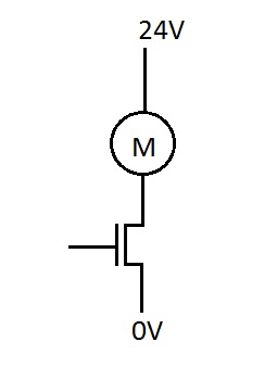

von Basti W. (bastoo)
Ich hab mir jetzt ein paar Gedanken zu der Schaltung gemacht und es sind
mir zwei Ideen gekommen:
1.) Der Magnet soll ja Dauerhaft eingeschaltet sein, dazu benötigt
dieser 24V. Heisst, wenn ein "high" Signal gesendet wird, sollte der
Magnet ausgehen. Hierfür würde sich ja eine simple Inverterschaltung
anbieten, oder? Ich habe mich wenig über DC DC Converter informiert,
aber keinen gefunden, der 5V (Versorgungspin vom Eval Board) in 24V
wandelt. Also sollte ich wohl eine externe Spannungsversorgung
vorsehen..?
2.) Wäre auch eine Art Inversterschaltung. Mit dem Signal vom Ausgang
des Eval Boards steuer ich einen npn Transistor an. Am Kollektor
befindet sich ein 10k Widerstand (siehe Bild). Der pnp Transistor ist
die ganze Zeit geöffnet, so dass die Spannung am Kollektorwiderstand
abfällt. Wenn der npn schaltet, schließt der pnp und der Magnet geht
aus.
Durch diese Schaltung liegen jetzt aber -24V zwischen Kollektor und
Basis des pnp. Das geht nach hinten los?
Eine weitere Idee ist mit nem MAX232 -12V und 12V zu erzeugen.
Basti

von l0wside (Gast)
> vorsehen..?
Ja, das hat Lothar Miller ja auch schon geschrieben. Versorge Dein Board
mit 24V und mache daraus mit einem Linearregler die 5V. Linearregler ist
einfacher aufzubauen, einen Schaltregler kannst Du dann in Dein nächstes
Projekt integrieren.
Wenn Du Dir Stress ersparen willst, schaltest Du Deine Magnete Lowside
statt Highside. Das heißt: Du hängst sie mit der Spannungsversorgung
permanent an 24V und hängst Deinen Schalter zwischen jeweils Massepin
des Magnets und Versorgungsmasse. Dafür nimmst Du einen n-Kanal Logic
Level FET, siehe MOSFET-Übersicht. Eventuell spendierst Du noch eine
Freilaufdiode, fertig.

Lothar Miller schrieb:
>> Also sollte ich wohl eine externe Spannungsversorgung vorsehen..?
> Jawoll. Und aus dieser Versorgung dann die 5V/3V fürs FPGA machen...
Brauch ich ja nicht. Das Eval-Board wird ja über eine USB-Schnittstelle
versorgt. Ich möchte ja eine Platine entwerfen, die ich quasi als
"Adapter" für das Eval-Board habe. Diese soll dann den Magneten schalten
können. Dieser braucht 24V und 0.24A.

Das hört sich gut an!! Meinst Du das so, wie es in der Skizze gezeichnet
ist? =)

Deine Skizze gibt meinen Ansatz schon prima wieder, das sollte mit dem
passenden Logic-Level-FET so funktionieren. Damit Deine FETs den ersten
Schaltvorgang überleben, kann es sinnvoll sein, Freilaufdioden zu
spendieren. Das sieht dann so aus:
                24V
                 o--------.
               ( X )      ^  <- Freilaufdiode
                 o--------'
       Logik -||-+
                GND
(created by AACircuit v1.28.6 beta 04/19/05 www.tech-chat.de)
Je nach FET und Strömen kann es auch ohne Freilaufdioden gehen. Die
Freilaufdioden sollten etwa den Strom durch die Magnete abkönnen, 1N4148
ist also eher keine gute Wahl.
> Ich hoffe. Benötige nur etwas Hilfe. Sonst explodiert noch was... :D
Ach was, es stinkt maximal ein bisschen ;-). Viel Spaß!

Spannungsteiler vor Spannungsregler ist ganz schlecht. Spannungsteiler
werden normalerweise nur für geringer Ströme verwendet.
Warum schließt Du den Pullup-Widerstand nicht einfach an die 5V an?
Die Schutzschaltung am Motor ist auch falsch. Du müsstest die Z-Diode um
180 Grad drehen und wieder anschließen, damit sie auch wie eine
Zenerdiode wirken kann. In deiner jetzigen Schaltung ist die
Wirkungsweise, wie 2 in Serie geschaltete Dioden.
Kauf dir für die 24V ein Netzteil, dass nicht mit der Schutzleitermasse
verbunden ist. So wirken alle Steckernetzteile.
Was hat dein Motor für eine Leistung/Stromaufnahme?
von bastoo (Gast)
Stimmt, die Diode is falsch rum! Danke. :) Also der Motor zieht bei 24V
0.24A.

Wieso? Der 7809, den Du Dir ausgesucht hast, ist bis 35V
Eingangsspannung spezifiziert (jedenfalls der ST-Typ, den Conrad
verkauft; bei Reichelt habe ich nicht geschaut).
Welchen tieferen Sinn hat die von Dir verbaute Zenerdiode? Willst Du
Schnelllöschen machen? Es spricht nichts dagegen, sie (wie Gerhard G.
schon schrieb: umgedreht) einzubauen, aber m.E. ist sie nicht notwendig.
FET: wie wäre es mit dem IRLZ34N? Ist mit 2V zu schalten und kann jede
Menge Strom. Außerdem TO-220, d.h. Du musst kein SMD löten.
Wenn Du partout einen Treiber verwenden willst, dann nimm lieber eine
Push-Pull-Variante, z.B. IR4426. Die ist wenigstens fix.
Deine Konstruktion mit dem Widerstand hat den Nachteil, verhältnismäßig
langsam einzuschalten.
Zum Einschalten musst Du dazu Deinen Treiber ausschalten (Prozessorpin
auf Low). Der Treiber wird hochohmig, und dann wird über Deinen Pullup
die Gate-Kapazität des IRLZ34N geladen. Der braucht 34 nC, um leitend zu
werden.
Grober Überschlag: 9V, Pullup 10kOhm -> Strom beim Laden ca. 1 mA. 34
nC = 34nAs, d.h. zum Laden brauchst Du etwa 34 µs.
Wenn Du den Motor nur ein- und ausschalten willst, ist das kein Problem.
Wenn Du aber PWM im kHz-Bereich machen willst, wird es da langsam knapp.
Und wenn PWM, dann im kHz-Bereich, sonst pfeift es.

Es ist kein Motor, sondern ein Magnet. Das Magnetfeld soll sich schon
schnell abbauen. Ich werd die Schaltung erstma mit einem Steckbrett
aufbauen und sehen, ob ich die Zenerdiode brauche oder nicht. Kann gut
sein, dass sie garnicht notwendig ist.
Sieht gut aus. Kommt mit auf die Bestellliste!
Wie gesagt, kein Motor sondern ein Magnet. Von daher wird die Variante
mit dem Widerstand doch kaum Auswirkungen haben? Kann ich auf die
Transistorstufe mit dem Widerstand auch ganz verzichten? Wenn nicht,
welchen Transistor sollte ich da nehmen? Fragen, Fragen, Fragen... :)
Basti

Wenn Du 9V hast, kannst Du die auch nehmen - dann schaltet der FET
schneller: höhere Spannung -> größererer Strom ins Gate -> Ladung
schneller im Gate -> schaltet früher.
Das Gate muss die 9V halt abkönnen, bitte nochmal gegen das Datenblatt
prüfen.

Zur Freilaufdiode: rechne doch mal eine Runde, was passiert, wenn Du den
Leistungs-FET ausmachst und wann der Strom so weit abgesunken ist, dass
der Magnet sicher ausgeschaltet hat.
Initial gilt: I_0 = 240 mA.
Nach dem Abschalten fließt der Strom erst mal weiter, das ist bei
Induktivitäten nun mal so. Der Stromkreis sieht dann als
Ersatzschaltbild so aus:
Ohmscher   | |       |
Widerstand | | R     |
            |        ^ D (Freilauf)
            C|       |
Induk-      C| L     |
tivität     C|       |
Es gilt dann zu jedem Zeitpunkt (Ohmscher Widerstand der Spule mit
berücksichtigt):
U_R(t) = R*I(t)
U_L(t) = L*I´(t)
U_D(t) = -0,7 V [bei Schottky -0,3 V, mit Zenerdiode (-0,7V -
Zenerspannung)]
U_R + U_L + U_D = 0 (Maschenregel)
Differentialgleichung aufstellen, Werte einsetzen, rechnen ;-)
Alternativ: man kann da auch in Excel lösen. Oder einfach auf dem

Sooo, Netzteil und Bauteile sind da und ich bin fleißig am basteln
gewesen. Das schöne ist, der Magnet funktioniert schonmal (ist übrigens
ein Dauermagnet, der über eine stromdurchflossene Spule "abgeschaltet"
werden kann).
Leider funktioniert die Schaltung nicht so ganz. Das Problem ist, dass
mir die Freilaufdiode abraucht, wenn der Magnet Strom zieht.
Als Diode habe ich diese gewählt:
 http://www.reichelt.de/Ueberspannungs-schutzdioden/1-5KE-10A/index.html?;ACTION=3;LA=2;ARTICLE=41855;GROUPID=3000;SID=12TX@Qd38AAAIAACSwZccec5b3917477799004a306677fa3a83da
Richtig herrum eingebaut ist sie auch!
Hat da jemand ne Idee voher das kommen kann?
Dir ist der tiefere Sinn einer Freilaufdiode klar?
Wenn ja: warum nimmst du dann?
Die Diode bricht bei etwa 10V einfach durch und raucht dann kurz danach
ab. Du brauchst eine (schnelle) Schaltdiode BY 398, BY329 oder so...

Mag sein. Gedacht habe ich, dass die TVS-Diode in Sperrrichtung
geschaltet wird, damit nach dem Entladen der Spule die Spannung auf die
Durchlassspannung der Diode begrenzt wird. Ich habe die Schaltung so wie
im Bild aufgebaut. Worauf Du mich hinweisen möchtest ist wohl, dass die
Diode bei 24V in Sperrrichtung durchbricht, oder?
Heisst, die Schaltdiode klemm ich einfach zwischen Versorgung und
Magnet?
Ich bitte um etwas Geduld, mir ist dieses Gebiet nicht sehr vertraut. :)
Basti W. schrieb:
> Ich habe die Schaltung so wie im Bild aufgebaut.
Du schaltest mit einem Mosfet die Versorgung?
IdR. ist ein einfacher und daher verbreitet, einfach die Masse zu
schalten...
Wie auch immer:
Wenn du deinen Schalter einschaltest, dann beginnt ein Strom durch die
Spule zu fließen. Und irgendwann (1ms, 10ms, 100ms) später schaltest du
den Schalter wieder aus. Aber (und Achtung: jetzt kommt der Trick bei
den Induktivitäten) die Spule hat Energie im Magnetfeld gespeichert und
lässt den zuletzt angelegten Strom einfach weiterfließen...  :-o
Wenn du jetzt keine Diode hättest, wohin würde der Strom dann fließen?
Keine Ahnung? Richtig!
Und jetzt kommt die Diode ins Spiel: sie gibt dem Strom eine
Möglichkeit weiterzufließen, biss er sich an irgendwelchen
Verlustwiderständen aufgerieben hat.
Das wars.
Die Diode darf niemals druchbrechen. Das ist nicht ihre Aufgabe!
Sie muss nur möglichst schnell leitend werden...
