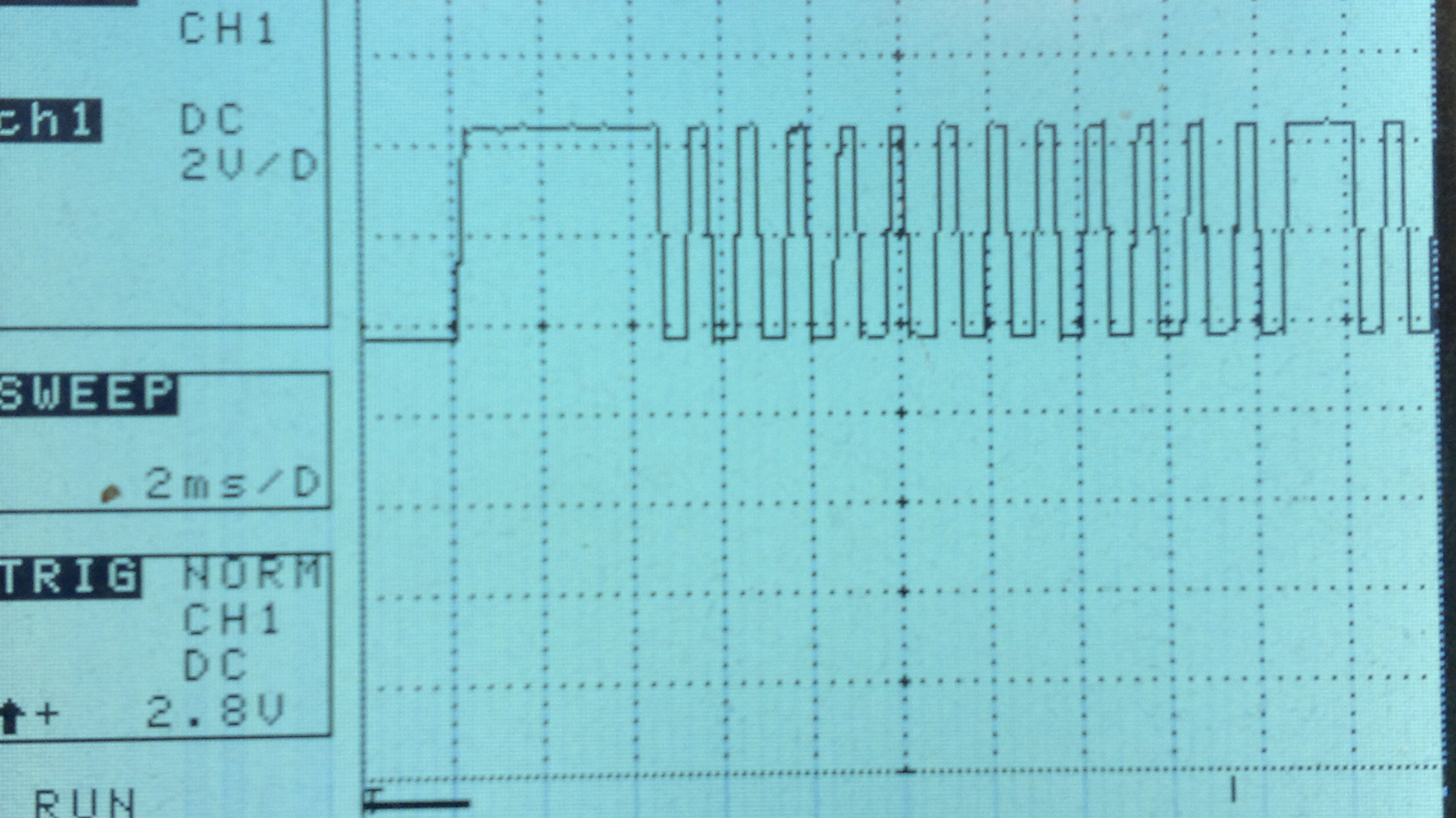

Hallo, ich habe aus einem alten Sat-rec. den ir- Empfänger ausgelötet
und den ans m8 angrschlossen.
Leider funktioniert das Empfangen nicht. Am oszi kann ich die Impulse am
ir-empf. sehen.
Kann das sein, dass der Empfänger dafür nicht geeignet ist, den ans avr
so an zu schliessen? Fehlt der Decoder im Empfänger vielleicht?
Danke.

Hier ist das Oszi-Bild.
Ist leider nicht alles drauf, aber das könnte schon reichen.
Wenn der Sensor nichts empfängt, dann ist der Pegel immer auf high.
Habe noch ein 100 Ohm Widerstand in Reihe und ein Kondensator (beides
vom Sat-rec. ausgebaut).
Das scheint ein IR-Empfänger ähnlich dem TSOP1738 zu sein.
Aber RC5 ist das Signal auf keinen Fall, das ist irgendein Puls-Distance
Protokoll.
Schau Dir mal
  http://www.mikrocontroller.net/articles/IRMP
an.
