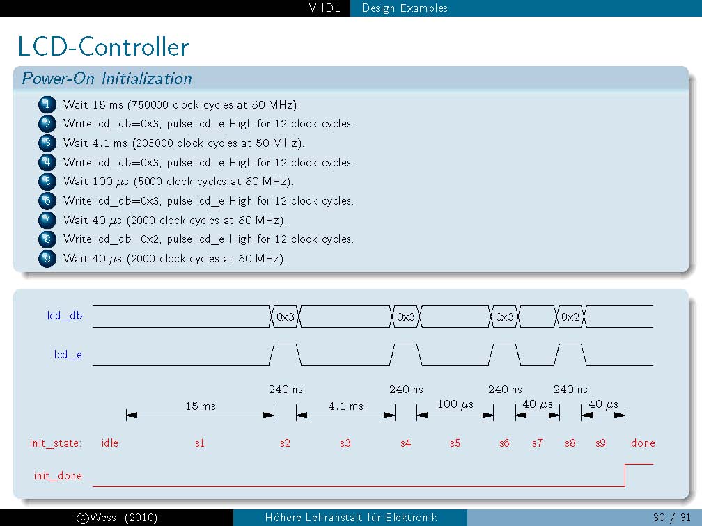

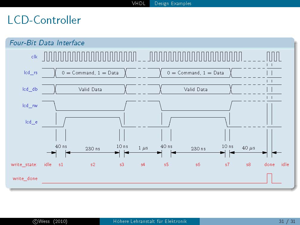

DieKomponenten ( entspricht: Write_c usw. in LCD-Componenten.txt), die
ich dann in Gesamt-projekt eingefügt habe, funktionieren bereits, ich
habe es selbst geschrieben. es war leicht für mich, weil wir eine
Zeitdiagramm bekommen haben. von dem bauteil FSM in Bild Gesamt.jpg habe
ich keine Ahnung, was es macht, dazu haben keine information bekommen,
ausser dass wir es in User Guide 230 lesen müssen.

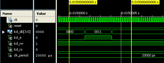

Aber schon der allererste Zugriff mit lcd_e auf das Display (nach ca.
15ms) verletzt das Timing /garantiert: gleichzeitig mit der steigenden
Flanke von lcd_e ändern sich die Daten an lcd_db. So steht das nicht im
UG230 in der Abbildung 5-6. Da werden die Daten 40ns vor dem lcd_e
angelegt!

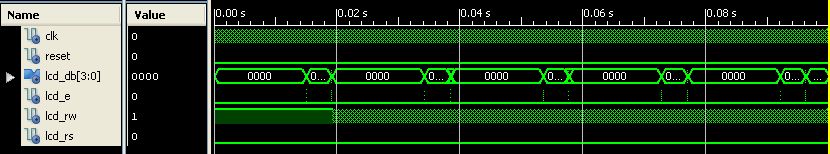

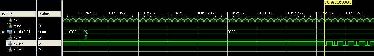

Und dann ab 20ms wird es haarsträubend: da kommt erst das von vorhin
bekannte Bild mit dem Enable, und dann toggelt lcd_rw wie blöd durch die
Gegend...
So kann das Display niemals irgendwas sinnvolles anzeigen!!

Wie ihr die Blockschaltung gesehen habt, besteht das Ganze aus 3 kleine
Blockschaltungen(komponenten) und 2 MUXs
die 3 Komponenten sind power_on_init, write und lcd_fsm.
power_on_init und write sind richtig programmiert wurden, auch die beide
MUXs.( wir haben zu die beiden komponenten zeitdiagramm bekommen, somit
konnte ich VHDL-code einwandfrei schreiben.siehe anhang)
