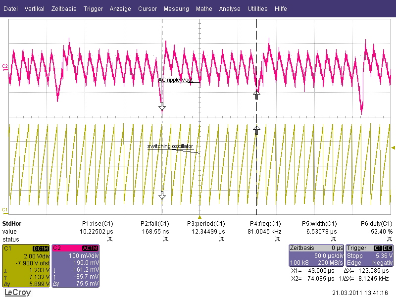

von Martin M. (martinm_de)
Ist das vieleicht eine subharmonische ?
D.h.  der Schaltregler schaltet zwar mit z.B. 100kHz,
aber der geschaltete Strom ist periodisch mit einer
10kHz Periodizität.
Also DC plus  sinus-"fourier"reihe -> Grundwelle summt
Oszibild  vom Strom wäre hilfreich.

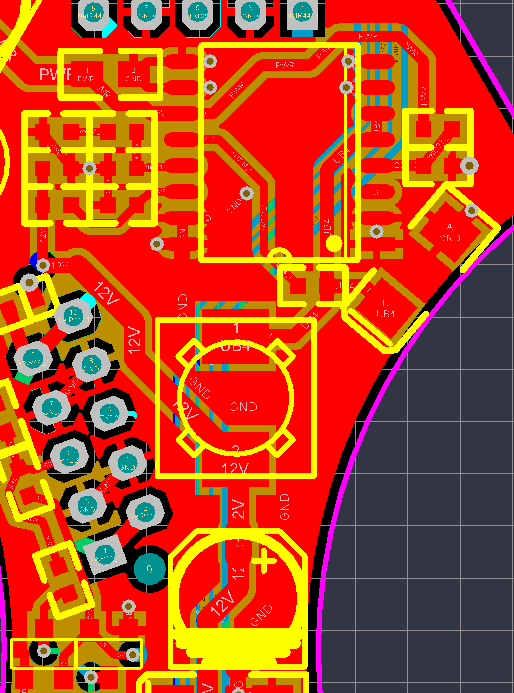

von Patrick G. (pattyman)
Layout
von Yoschka (Gast)
Toll ist das Layout ja nicht.
Viel zu wenig Platz für ein gutes Layout.
Aktuell kannst Du sowieso nur an den Bauteilwerten rumschrauben.
Probiere ein anderes L mit anderem Ri.
Ebenso Cout mit anderem ESR.
Verändere die Osz. Freq.
Spiel mit Cboot und dem COMP Pin rum, verändere die Werte.
von Osche R. (Gast)
1) Du solltest den Käfer um 90° drehen. Der Knoten zwischen
Schalttransistor, Spule und Diode sollte möglichst wenig Fläche haben.
2) Unter der Spule Kupfer aussparen, sonst drückst Du Dir das Streufeld
in die Massefläche. Die vom Kabelbaum abgestrahlten Peaks gehen dann bis
in den UKW-Bereich.
3) die Masse vom Elko und die Masse von der Freilaufdiode gehören dicht
zusammen. Also Diode drehen.
4) Feedback greift man hinter dem Elko ab, nicht an der Spule. Löte mal
R1 hoch und greif die Spannung weiter unten ab. Wenn dann das fiepen
weggeht, hatte der Kollege mit den Subharmonischen recht.
An den Ausgangselko gehört auch noch was keramisches.
Patrick
von Ernestus P. (malzeit) Benutzerseite
Kann es sein, dass du dich beim Kompensationsnetzwerk um eine Dekade
vertan hast? R_2 im Datenblatt hat 9,1kΩ und dein R_C hat 120kΩ.
Hallo Patrick,
danke für Deine Eingebungen. - Ich versuche gerade Deine Empfehlungen
umzusetzen. Leider kann ich nur auf eine Verbesserung hoffen, denn die
Platine kann nicht "mal eben" so als Prototyp gefertig werden.
Tatsächlich geht mein Design zulasten der Platzproblematik.
Die Spule ist, oder sollte, magnetisch geschirmt sein. - Ich hoffe, daß
deswegen keine magnetischen Streufelder herum vagabundieren.
Meine Schaltung hat, abweichend vom STMicroelectronics Schaltplan,
selbstverständlich noch etwas keramisches.

von oszi40 (Gast)
Patrick G. schrieb:
> den Schaltregler schneller laufen
Bisher kenne ich keinen, der 75 kHz gehört hat.
Da wird wohl eher was lücken? Nimm mal ein passendes Labornetzteil und
teste mal wie sich "Dein Brummer" bei verschiedenen Spannungen und
Lasten verhält. Meine Glaskugel meint, daß der Schaltregler evtl. nicht
im optimalen Bereich arbeiten könntE.
Patrick G. schrieb:
> Geh' davon aus, daß ich beim Placement und beim Routen kurze
> Leitungswege und dicke Leiterbahnen verwendet habe.
> - Was erwartest Du denn zu sehen?
Den üblichen Fehler vielleicht?
Es müssen nicht alle Leitungen kurz sein. Aber die nötigen Pfade sollten
knackig geführt werden. Hier der Klassiker:
http://www.lothar-miller.de/s9y/categories/40-Layout-Schaltregler
Diese beiden Pfade kann ich in deinem Design nicht ausmachen.
Der Lade-Pfad wäre:
Cin -> Pin 5 -> Pin 4 -> L -> Cout -> über GND zurück nach Cin
Der Freilauf-Pfad ist:
L -> Cout -> D -> zurück nach L
BTW:
Der Schaltplan DIP8 passt nicht zum Layout SO16... :-/

Patrick G. schrieb:
> Nur eine Frage: Muß ich unter einer
> magnetisch geschirmten Drossel ebenfalls eine Freifläche lassen?
Naja, niemand kann dich zu irgendwas zwingen... ;-)
Ich würde aber wenn immer möglich die Spule freistellen. Wenn das nicht
geht läuft es auf einen Kompromiss raus. Nur würde ich garantiert keine
Signale unter der Spule durchführen, und schon überhaupt gar nicht das
Feedback-Signal des Reglers...

von Johannes (Gast)
> Muß ich unter einer magnetisch geschirmten Drossel ebenfalls eine
> Freifläche lassen?
Schau dir die Drossel mal an ud überleg dir, wie das Magnetfeld
verläuft. Eine zylindrische Wicklung befindet sich in einer Kammer, die
von Ferritmaterial eingeschlossen ist; dadurch sollen die Feldlinien
komplett im Ferritmaterial laufen.
Da Ferrit aber kein unendlich hohes Mu hat, gelingt das nur Teilweise,
es gibt immer ein Streufeld, das im Vergleich zur ungeschirmten Drossel
deutlich geringer ist. Vor allem an den Stirnflächen, also direkt über
und unter der Drossel, gibt es ein relativ kräftiges Streufeld, das
einen kreisförmigen Wirbelstrom verursacht.
Wenn man direkt unter der Drossel durchfahren muss, was sich manchmal
nicht vermeiden lässt, dann sollte man zwischen Drossel und Leitung eine
Schirmfläche legen (mit GND-Potential).
Hier aber darauf achten, dass keine Masseschleife erzeugt wird; die
Fläche darf nur an einem Punkt mit dem übrigen Masse-Netz verbunden
sein. Also nicht so wie du es hier gemacht hast, dass eine große
Massefläche unter der Drossel durch geht.
Ich würde die Massefläche auf dem Top-Layer im Bereich des Schaltreglers
komplett weglassen. Auf dem Layer direkt darunter eine Fläche unter die
Drossel legen die etwas größer als die Drossel ist. Unter den Regler-IC
auch eine Fläche, die über genau eine Leitung mit der Fläche unter der
Drossel verbunden ist. Im Bereich dieser Verbindung werden diese beiden
Flächen mit dem Rest der Platinen-Masse verbunden.
Alle Bauteile, die zum Spannungregler gehören und mit Masse verbunden
sind, müssen direkt mit der Massefläche unter dem Spannungsregler
verbunden sein.

Ich hab das schon mehrmals mit solchen Schirmflächen gemacht und nie
Probleme dadurch beobachtet. Wichtig ist meiner Meinung nach, dass man
eine Fläche macht, die in sich geschlossen ist und nur eine einzige
Verbindung zur Platinenmasse hat.

Die Ursache ist vermutlich, dass sich der Regler entweder über das
Kompensationsnetzwerk (Pin 7) oder über den Oszillator (Pin 3)
irgendwelche Störungen einfängt. Das bekommt man nur über eine saubere
Masseführung in den Griff. Deshalb müssen die Bauteile (Kondensatoren)
an diesen Pins, die nach GND geschaltet sind, direkt auf einer
Massefläche liegen, die mit dem Regler-IC verbunden ist.
Über diese Massefläche dürfen keine anderen Ströme fließen, vor allem
nicht aus dem Leistungsteil. Das ist auf der ersten Seite im Datenblatt
in der typischen Beschaltung so skizziert, dort ist die Masse von allen
diesen Bauteilen auf eine Leitung zusammengeführt und dann an einem
einzigen Punkt mit dem GND der Platine verbunden.
In deinem Layout ist auf dem Top-Layer eine Massefläche, auf der sowohl
die Leistungsbauteile angeschlossen sind (Elko) als auch die Bescaltung
des Reglers-ICs. Das muss voneinander getrennt werden.

von Stefan W. (wswbln)
...na hier läuft ja teilweise wieder eine hübsche Kaffeesatzleserei.
Wenn der liebe Pattyman wirklich Hilfe will, muss er mal mit ein paar
greifbaren Daten in Form von Oszillogrammen der Schaltspannung und (ganz
wichtig!) des Drosselstromes herausrücken. Wenn die Drossel in die
Sättigung geht und/oder die Regelung instabil ist, wird man das sehr
schnell erkennen.
Vielleicht nutzt er in der Zwischenzeit auch z.B. den vorbildlichen
Musterservice von Würth und probiert noch ein paar andere Bauformen &
Werte.
Hallo Kollegen,
vielen Dank für Eure Hilfe. - Anbei findet ihr einen Screenshot vom
Oszi. - Die Dimensionierung der Bauteile stimmt bei der gemessenen
Schaltung jetzt nicht mit der obigen überein. Die Schaltfrequenz liegt
bei 80kHz. Ansonsten ist das Verhalten/Fiepen ähnlich, wenn nicht sogar
identisch!
> den vorbildlichen Musterservice von Würth
Keine Frage, der ist wirklich gut. - Ich habe hier alle nur erdenklichen
Sortimentskästen von Würth stehen. So konnte ich auch die
unterschiedlichen Induktivitäten erst ausprobieren.
Zum Meßergebis:
Alle 123µs (~8KHz) kommt ein kleiner symetrischer Puls. Dieser würde mit
der Frequenz des Fiepen ungefähr hinkommen.
Da der Schaltregler selber nicht mit 8kHz schwingt, vermute ich eine
Ursache auf Verbraucherseite. - Ein Schwingen im Reglerpreis würde
anders aussehen, oder?!
Gruß'
Patrick
von Johannes (Gast)
Wenn das mit so stabilem Abstand kommt, dann ist die Ursache nicht im
Regler alleine; die Störung wird von außen angetriggert. Es ist aber gut
möglich, dass die Störung im Regler verstärkt wird und dadurch erst
hörbar wird.
Einige gute Verbesserungsvorschläge fürs Layout hast du ja schon
bekommen; ob das dann tatsächlich hilft, kannst du nur experimentell
herusfinden.
Warum kannst Du eigentlich nicht für einen Versuch eine Layout-Änderung
machen? Dazu einfach nur diesen Teil aus der Platine rauskopieren und
alle nicht benötigten Layer weglassen; vermutlich belegt der
Spannungsreger nicht alle Layer.
Ich habe noch etwas 'rumgemessen mit folgendem Ergebnis:
Die gesammte Schaltung besteht aus 2 Schaltreglern in Serie. Es scheint
es so, daß es hier zu einer Superpostion der beiden Schaltfrequenzen
kommt. - Wenn also die Schaltflanken periosisch aufeinander fallen, so
wäre das Ergebnis wohl so zu erklären.
Aus meiner Sicht ist die Nuss geknackt. Ich habe die Sützkapazität
erhöht, und noch einen Kerko eingefügt. Ferrite greift bei diesen
Frequenzen ja leider noch nicht.
Ich kann ggf. noch versuchen die Schaltfrequenzen so zu legen, daß diese
Interferenz nicht hörbar ist.
Danke für Eure Hilfe. :)

von Falk B. (falk)
@  Patrick G. (pattyman)
Wäre möglich.
Noch lange nicht. Um deine Theorie nachzuweisen oder zu widerlegen musst
du den 1. Schaltregler abklemmen und per Labornetzteil speisen. Wenn
dann das Pfeifen weg ist, hast du Recht.
Alles relativ.
Beide Schaltregler synchron laufen lassen.
MFG
Falk

von Tany (Gast)
Na summt der noch oder ist die Nuss schon geknackt?
Allerdings ist eine Messung mit Oszi an PIN4 bringt das Verhalten des
Regelkreis mehr ans Licht.
