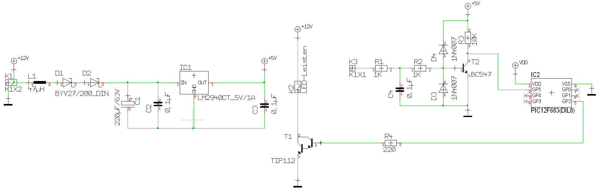

Hallo zusammen. Ich stehe grad ein bisschen aufm Schlauch. Ich will im
Auto 4 LED-Leisten einbauen, jeweils 1 in jeden Fußraum. Wenn die Tür
aufgeht, sollen alle 4 gleichzeitig recht schnell auf 100% gedimmt
werden und wenn die Tür geschlossen wird, sollenn alle 4 gleichzeitig
etwas langsamer auf 0% gedimmt werden. Ich erkläre mal kurz meine
Schaltung (Anhang): K1 (ganz links) ist die Dauer-12V-Versorgung vom
Auto. Diese wird für den PIC auf 5V geregelt. Ich habe noch ein paar
7805 rumliegen und da nur der PIC dranhängt, der den MOSFET ansteuert,
lohnt hier wohl kein Schaltregler. Über K3-Innenbeleuchtung (12V) soll
der PIC die Information bekommen, ob die Tür offen ist, oder nicht. Da
dachte ich mir, ich zapfe einfach den +Pol einer Lampe an, oder ein
Kabel, das dort hin führt. Wenn das Signal an RA0 von High auf Low geht
(Tür geht auf), soll RB4 das PWM-Signal schnell von 0% auf 100% stellen
(über eine Tabelle) und wenn das Signal an RA0 wieder von Low auf High
geht, soll es über eine andere Tabelle von 100% wieder auf 0% gedimmt
werden. Mein Problem liegt jetzt eher bei der "Ansteuerung" der
LED-Leisten (K2). Da habe ich mir gedacht, ich schalte alle 4
LED-Leisten Parallel. Pro Leiste: 12V, Strom muss ich noch messen, denke
aber so um die 300-350mA (es sind 48 Weiße LEDs, warscheinlich immer 3
in Reihe). Also brauchen die Leisten 12V bei ca. 1,2A - 1,4A.
Meine Fragen sind ansich:
Würde die Schaltung vom Prinzip her funktionieren?
Was ist ein angemessener Wert für R3 (auch 10kOhm)?
Gibt es noch Dinge, die ich vergessen habe, die man besser machen kann?
Danke für jede Hilfe!

1. Schaltet K3 wirklich Plus und nicht Masse?
2. Welche Spannung braucht der BUZ10 zum Durchsteuern? Besser einen
modernen LL-Mosfet oder Bipolartransistor.
3. Sicherung nicht vergessen wegen Brandgefaht
4. Überspannungsschutz wegen Störpegeln im KFZ Bordnetz

von Basti (Gast)
Dann solltest du erstmal ein anständiges Netzteil bauen.
Reihendiode, Supressordiode, mind 1000µ am Eingang des Reglers!
Am Eingang, der Transistor: 4,7K -> 5,1VZener -> 100n Parallel zur
Zener, dann 4,7K -> Transistor
Und ich würde dafür nen Tiny25 nehmen, machst du halt das PWM in
Software...

von MaWin (Gast)
Nein.
Der BUZ10 ist kein LogicLevel MOSFET und damit nicht
zur Ansteuerung mit 5V geeignet, er will eher 10V sehen.
Der 7805 hält die Störungen eines KFZ-Bordnetzes nicht aus
http://www.dse-faq.elektronik-kompendium.de/dse-faq.htm#F.23
Und ich halte wenig von PWM im Auto.
Weil sich alles bewegt, schüttellt und rüttelt
sieht das Auge eine Tröpfchenspur blinkender LEDs.
Das nervt.
Dimme lieber analog, oder, falls dir die Verlustleistung
zu hoch ist, dämpfe die PWM per Spule in einen halbwegs
konstanten Strom.

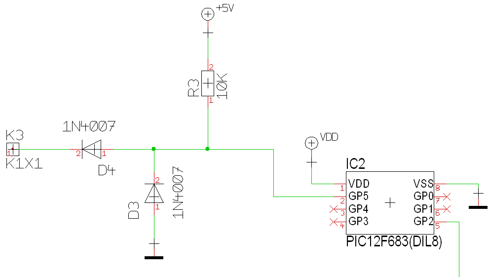

von dimming dimmer (Gast)
Ich habe nochmal die Seite (dse-faq...) angeguckt, geschaut, was ich
noch an Transistoren habe und habe den Schaltplan nochmal umgezeichnet.
(Siehe Schaltung_neu)
Alternativ, weil ich bis jetzt nicht zu gekommen bin nachzugucken, ob
12V oder nach Masse geschaltet wird, habe ich dazu noch die
"Auswerte"-Schaltung geändert. Im kompletten Schaltplan bin ich von
ausgegangen, dass 12V geschaltet wird. Im Ausschnitt
"Schaltung_neu_masse", dass nach Masse geschaltet wird. D4 sperrt die
12V, die am -Pol der Lampe sind (wenn nicht nach Masse geschaltet wurde,
fließt ja kein Strom und somit fällt keine Spannung an der Lampe ab). D3
ist als Schutz für die negativen Spannung da. Auch wenn D3+D4 zusammen
nur bis -1,4V begrenzen, hält der PIC denke ich ein -1,4V Impuls besser
aus als ein -100V Impuls.
PS: Ich habe den LM2940 genommen, da dieser im gegensatz zum L4995K bei
Reichelt verfügbar ist, auch wenn ich die 1A Maximalstrom nicht brauche.
Aber kostet ja nur 30-40ct.

kann statt 1A 1,25A und ist ein Low-Drop-Regler, aber das ist doch
ansich nicht entscheident.
von Sven (Gast)
Der LM2940 hält die 40V Pulse aus, die hinter Deiner nicht vorhandenen
Transildiode übrigbleiben, der 7805 nicht.
Du solltest Dir mal
http://www.dse-faq.elektronik-kompendium.de/dse-faq.htm#F.23 anschauen.
Im Ernst, wenn Du die Seite schon gesehen hast, warum nimmst Du nicht
auch die Schaltung von dieser Seite. Auch die Transil gibts bei
Reichelt, und ne Spule wirst Du auch noch finden. Geiz ist nicht immer
geil...
Die Eingangsschaltung ist so murks. Die reagiert bei offenem Schalter
schon auf geringste Störeinstrahlungen.
Wenn Du unabhängig sein willst, setz nen Optokoppler mit Vorwiderstand,
antiparalleler Schutzdiode 1N4148 und Kondensator davor. Dann kann Dein
Schalter Masse oder + schalten und es gelangen keine Störungen zum
Controller. Kost 30ct, hat den Vorteil, dass ein definierter Strom von
ein paar mA fließen muss (Schalterkontakte) und nimmt auch nicht mehr
Platz weg.
Ich weiß, ich hatte die Diode vergessen, genauso wie die GND-Referenz am
Regler. Hatte ich geändert aber wollte nicht gleich nochmal posten. Die
einzige Spule, die ich dort sehe, ist die 47µH Drossel, die hab ich ja
auch drinne. Ist da die "L-07HCP 47µ" geeignet?:
http://www.reichelt.de/Fest-Induktivitaeten-radial/L-07HCP-47-/index.html?;ACTION=3;LA=2;ARTICLE=86401;GROUPID=3180;SID=323ulPNqwQASAAAEo2Sz4fedeedafe8a74e4bffc78de65e77b735
Da hätte ich auch drauf kommen können. So werd ichs machen. Aber zuerst
begeb ich mich im Inet auf die Suche nach einem Schaltplan.
von Sven (Gast)
Sicherung!
Die ist extern über Stecker.
von Sven (Gast)
Nicht diese weissen Plastik-Sicherungshalter, die man manchmal sieht.
Die sind pfui!
Wenn Du Pech hast, schmelzen die schon durch die Eigenerwärmung der
Sicherung durch.
