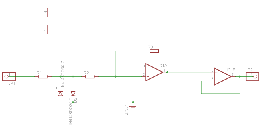

Hallo Zusammen, ich habe jetzt viele Berichte im Forum gelesen, bin schwer beeindruckt, habe aber für mein Problem noch keine Lösung gefunden. Ich möchte gerne ein Lin-Out-Signal (Soundkarte vom PC etc.) hat meist eine Spannung von +/- 0,7 Vss bei ca 600 Ohm auf ein Spannung ca +- 10/12 Volt anheben. (Frequenzbereich sollte 20 bis 20Khz bleiben). Das ganze Galvanisch getrennt, um die Soundkarte zuschützen, da es Rückimpulse, Spannung eventuell geben könnte. 1) Überlegung ein Optokoppler....der brauch eine größere Eingangs Spannung, schnell genug ist er... 2) Ein OP, da fehlt mir die Galvanische Trennung und habe eventuell Probleme mit einem negativ Flanken-Signal. 3) einen einfache NF-Verstärker, der das Signal verstärkt, da fehlt die galvanische Trennung. Die Kombination mit 1:1 Übertrager fällt flach, da eventuell ein Rückempuls nicht auszuschliessen ist. Die Lösung ein NF Verstärker und dahinter einen Optokoppler scheint mir irgendwie zu aufwendig, aber als einzig richtige. Da muss man nur schauen ob ich mit den 12 Volt hin komme. Wenn jemand eine einfache oder gute Idee hat, wäre ich Dankbar...Danke im voraus

@Elena Tja Schutzhaltung hört sich gut, so sollte es sein.Aber wie ? >Hä? Das war aber jetzt ein Eigentor, oder? Wenn du die 12V Versogung des >PC verwendest, ist die galvanische Trennung futsch! Das verstehe ich nicht. Gut die 12V kommen zwar auch aus dem PC, aber wenn da dummerweise doch eine Spannung auf den Lineout kommt, ist das Ding ziemlich TOD.Und eine Trennung der Signale von Lineout und einer fremden zusätzlichen Spannung ist für mich auch eine Art galvanische Trennung..oder bon ich da auf dem Holzweg :-) Deswegen war für mich das was Otto J. sagt >Ich würde es mit einem Optokoppler mit nachgeschaltetem OP zur >Verstärkung machen. das einfachste..habe aber festgestellt das ich keinen Optokoppler gefunden habe der mit einer Eingangsspannung von +/-0,7 V umgehen kann, und man wahrscheinlich zwei Op braucht, für positive und negaltive Flanke @Elena >einen ganz gewöhnlichen kleinen Nachsetzverstärker ähem was bedeutet das ? NF-Verstärker ? Und wo ist dann die Schutzschaltung? Ich weis nicht ob ich mich bisher so unklar ausgedrückt habe (das schaffe ich öfters *lach) und viele Fragen danach Z.B. eine blöde NE555 Schaltung schafft eine wunderbares Rechtecksignal auch im Spannungsbereich 12V...zu liefern. Mit einer PC-Software kann man aber alles einfacher einstellen, ob Sinus, Rechteck etc. Ich möchte einfach die Software für den Frequenzgenerator der das Signal über den Line-Out ausgibt nutzen. Habe aber das Bedürfnis das mein Signal aber ein Spannung von 12V bringt (z.B. beim Rechteck). Habe gleichzeitig Angst das bei der 12 Volt Verstärkung irgendetwas in den Linout kommt, deswegen Trennung (z.B. galvanisch). Wie die Schutzschaltung aussieht ist mir egal... Hauptsache PC geht nicht kaputt.... Lieben Gruß Gordon
Nachtrag zum Beispiel die Schaltung [[http://www.mikrocontroller.net/articles/Operationsverst%C3%A4rker-Grundschaltungen#Nichtinvertierender_Verst.C3.A4rker]] wäre eine Schaltung die alles können müßte bis auf den Schutz :-) Gruß Gordon
#2108258
Hallo was hällst du denn hiervon?
#2108274
Ja genau. Oder auch R1, D1 und D2 direkt am Eingang von "Gordons"
Schaltung.
@karadur
Die 12 Volt kommen dann als Fremdeinspeisung ?
Nehmen wir ein Eingangssignal (Rechteck) 0,5 V an---
Die Dioden schlucken 0,2 V ? Reicht das noch mit den Widerständen für
den Verstärker?
Frequenzbereich bei Dioden liegen zwischen 10 und 100kHz wenn ich es
richtig gelesen
habe. Gut zwischen 10 und 20Khz sollte es wohl keine Probleme geben.
LG
#2108537
Gor don schrieb: > Nehmen wir ein Eingangssignal (Rechteck) 0,5 V an--- > Die Dioden schlucken 0,2 V ? Reicht das noch mit den Widerständen für > den Verstärker? Nein. Die Dioden begrenzen die Spannung auf maximal +-0,6 V. Denn sobald die Spannungen größer werden, beginnt die entsprechende Diode zu leiten und begrenzt somit die Spannung. Die Widerstände sorgen dafür, dass der Strom im leitenden Fall der Dioden begrenzt wird, damit die Dioden sich nicht verflüchtigen. :-)
#2110193
Wobei man hier natürlich auch zwei oder mehrere Dioden in Reihe schalten
kann, wenn die Signalspannung etwas größer ist. Das Prinzip bleibt aber
gleich, daß nämlich die Spannung an diesem Punkt zuverlässig begrenzt
wird und mit dem Strombegrenzungswiderstand der Strom zurück in die
Soundkarte auf so geringe Werte verkleinert werden kann, daß der
Soundkarte mit Sicherheit kein Schaden entsteht. Auch die Chips einer
Soundkarte haben nämlich Schutzdioden in den Ausgängen, sodaß sich mit
dieser sehr einfachen Schutzschaltung ein sehr zuverlässiger Schutz
aufbauen läßt.
