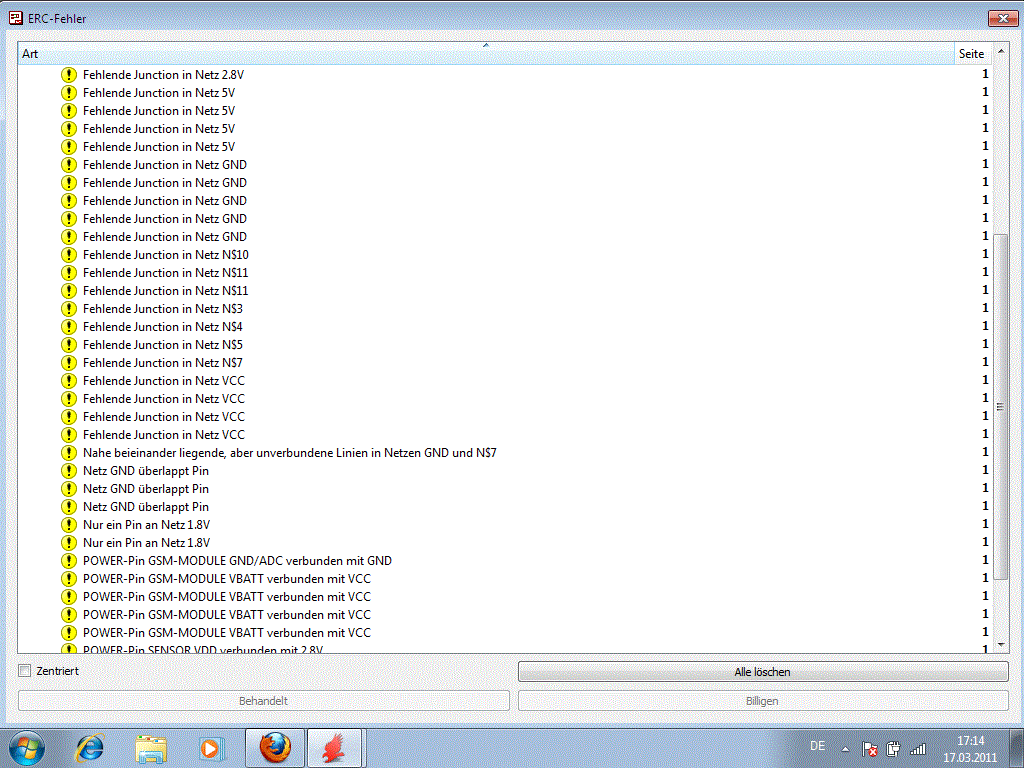

Währe super,wenn jemand mein Layout kontrollieren und eventuell
Verbesserungsvorschläge bzw. hinweise auf die oben angezeigte fehler
geben kann.

wie Eagle dir schon meldet fehlen in deiner Schaltung die ganzen
Junctions (-> die kleinen grünen Punkte). Des Weiteren sehe ich nicht wo
die Spannung für VCC an den Pull-Up-Widerständen herkommt. Auch wo die
2,8V und 1,8V am Sensor herkommen soll ist mir schleierhaft.
Rainer

von wtetjdxgj (Gast)
wenn dir junktions fehlen bedeutet das, es wurden die verbindungen mit
WIRE gemacht und nicht mit NET
empfehlung meinerseits: alles was grün ist löschen und dann nochmal mit
NET neu verlegen
denn sonst kann irgendwo nicht verbundene netzte haben was man im layout
uU nicht merkt und dann viiieeeelll spassss bei fehler such weil im
schaltplan siehts optisch zwar so auch muss aber logisch nicht verbunden
sein..

von Jörn P. (jonnyp)
1. Für mich ist das ein Schaltplan und kein layout.
2. Eagle kann die Verbindungsknoten (junktions) automatisch setzen
(Optionen)
3. Wenn du auf die einelnen Fehlermeldungen klickst, springt eagle auf
die Koordinate des Fehlers.
4. Stell die *.sch hier rein, damit man dir ein paar Korrekturen zeigen
kann.
Den Rest kannst du dann selbst machen, damit du lernst, wie es richtig
gemacht wird.
Anbei mal deine Zeichnung zurück mit ein paar Bemerkungen. Die meisten
angemeckerten Fehler sind offene Inputs. Bei fast allen Devices haben
die Pins eine falsche Direction. Deshalb habe ich mal die Pins im *.sch
eingeschaltet. Sieht aus, als hättest du die lib von sparkfun. Leider
sind diese libs sehr fehlerbehaftet und verwenden jede Menge unnötige
layer.
Ich hab dir mal einen Mega128 aus der eagle atmel.lbr reingeworfen,
damit du mal die Pin Directions vergleichen kannst. GND und VCC sind nun
mal keine I/Os,der AREF pin bleibt meist frei (oder über C an gnd) und
es gibt keinen analog Ground (AGND). Es fehlen auch noch die
Kondensatoren an der Versorgungsspannung des Mega.
Das Symbol des LT1528 hab ich mal korrigiert beigefügt. Packages hab ich
jetzt nicht kontrolliert.
Versuch jetzt erst mal die Fehlerlatte zu reduzieren. Dann stellst du
Zeichnung wieder hier ein. Falls du noch Tips willst kannst du mir auch
eine PM senden, aber dann mit eagle file, damit ich den ERC nutzen kann.
