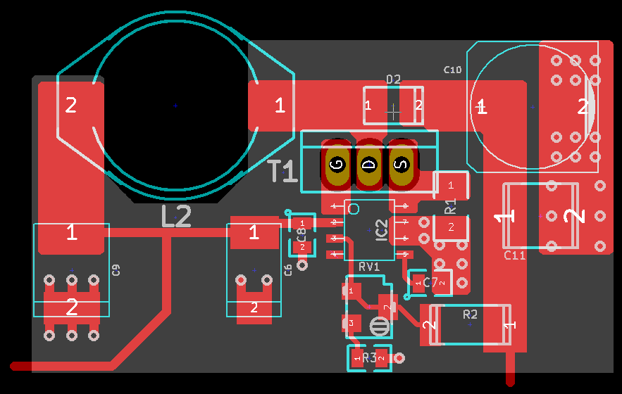

von Stefan B. (steckersammler)
Hallo zusammen!
Gerade bin ich am Planen für eine Nixie-Uhr.
Am meisten Sorgen macht mir natürlich die Erzeugung der Anodenspannung.
Zuerst wollte ich die übliche Standard-Schaltung mit dem MC34063
verwenden, die hier aber immer recht madig gemacht wird. ;)
Beim Suchen hier im Forum bin ich dann auf diese NixiePSU gestoßen:
http://www.desmith.net/NMdS/Electronics/NixiePSU.html
Sie verwendet den MAX1771, und hat laut dem Konstrukteur ca. 85%
Effizienz, hört sich doch recht vielversprechend an.

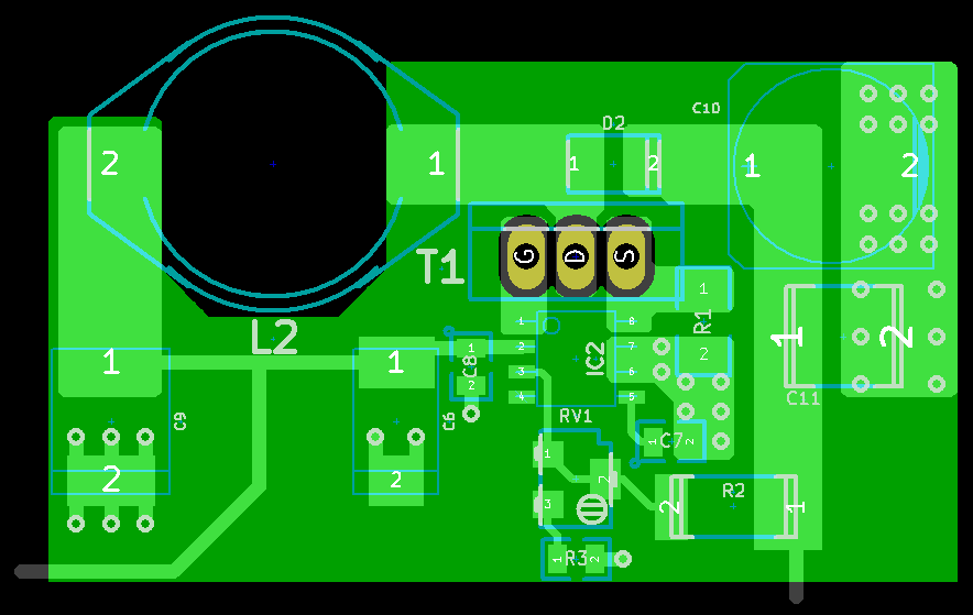

Also hab ich gleich mal ein kleines Layout dazu erstellt, in enger
Anlehnung an das Original.
Leider sind ein paar der gelisteten Bauteile nicht existent bzw.
erhältlich, also hab ich erst mal eine ganze Zeit mit dem Suchen nach
Alternativen verbracht.
Hier mal meine vorläufige Stückliste (fast alle Teile bei Reichelt,
Farnell oder Bürklin erhältlich):
C6: 10µF 25V Tantal
Entweder
- Vishay 593D106X9025C2TE3 (ESR: 0,45Ω @ 100kHz, Ripple Current: 0,49A @
100kHz)
oder
- Kemet T495C106(1)025A(2)E450 (ESR: 0,45Ω @ 100kHz, Ripple Current:
0,494A @ 100kHz)
C9: 100µF 20V Tantal
AVX TPSV107K020R0100 (ESR: 0,1Ω @ 100kHz, Ripple Current: 1,581A @
100kHz)
C10: 10µF 250V Aluminium-Elko (das Sorgenkind)
- Panasonic EEV-EB2E100Q (nur bei Digi-Key, Ripple Current: 0,088A @
100kHz)
- Rubycon 250BXC10MEFC10X16 (leider THT, Ripple Current: 0,32A @ 100kHz)
C11: 100nF 250V Metallfilm-Kondensator
Panasonic ECWU2104KC9 (wie vorgeschlagen)
D2:
ES2GA (wie die vorgeschlagene ES2F, nur höhere Spannungsfestigkeit und
kleineres Gehäuse)
L1: 100µH, ca. 2A
- Epcos B82479-A1-104M (wie vorgeschlagen)
- Alternative: Fastron PISR-101M-04
R1: 0,05Ω 1W
Vishay WSLP1206 Serie
R2: 1,5MΩ 1W
Yageo RC2512JK-071M5L
RV1: Mehrgang-Trimmer 5kΩ
BI Technologies 44WR5KLF
Was meint ihr zu meiner Bauteil-Auswahl und dem Layout?
Ist das so brauchbar, oder gibts irgendwo noch Verbesserungspotential?
Betriebsspannung des Stepup soll 12V sein, da müsste der 20V Tantal doch
eigentlich ausreichend sein...
MfG Stefan

von MaWin (Gast)
> Die Trafo-Trafo-Lösung hat halt immer noch das große Problem, dass die
> Trafos im Vergleich zum Step-Up um einiges mehr Platz braucht...
Unsinn
> Und justieren könnte ich die Spannung auch nicht mehr so einfach.
Unsinn.
Besorge statt einer 2A/100uH eine 0.2A/1mH Spule.
Wickle von deiner Spule den Draht ab, mach 1/5tel der Windungen drauf,
führe sie zum MOSFET und mach die nächsten 4/5 der Windungen drauf und
führe sie zur Diode (an Stelle der ES2GA eine UF4005)
Rest der Schaltung bleibt gleich, auch das Poti zur
Spannungseinstellung.
War das nun so schwer ?
So, ich hab mir das mit dem Ringkerntrafo nochmal überlegt.
Wenn ich da 1000 Windungen (Hausnummer) aufbringen soll, ist mir das
eindeutig zu viel Gefummel, das schön ordentlich zu wickeln.
Außerdem wollte ich ja eigentlich sowieso ein Alugehäuse verwenden, da
hat sich ein interner DCF-Empfänger höchstwahrscheinlich sowieso
erledigt.
Also bleibt es wohl bei der Stepup-Lösung.
@MaWin: Ich hab mal ein paar Spulen mit 1000µH rausgesucht:
- Epcos B82476B1105M000 (RDC: 2,15Ω, Rated Current: 0,3A, Isat: 0,3A,
SRF: 2MHz)
- Fastron PISM-102M-04 (RDC: 2,7Ω, Rated Current: 0,35A, Isat: 0,35A,
SRF: 1,7MHz)
- Fastron PISR-102M-04 (RDC: 1,7Ω, Rated Current: 0,57A, Isat: 1A, SRF:
1,3MHz)
Die beiden ersten sind kleiner als die bisherige Spule, die letzte hat
die selbe Kerngröße wie die bisherige.
Die Epcos sieht am besten aus, da man hier (zumindest nach den
Datenblättern) am einfachsten an die Drahtenden kommt.
Ich hoffe mal, die Wicklung ist nicht verklebt...
MfG Stefan
