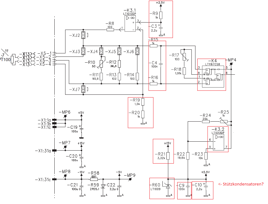

habe hier einen Teil einer Schaltung und hätte diesen Teil bitte
erklärt.
Ein paar Bausteine habe ich gezielt makiert wo ich gerne die genauere
Funktion dahinter wissen würde.
Vielen Dank!

R21, R60, C9 und C10 generieren eine Referenzspannung. Diese gelangt
über R22 an K3.2, einen Impedanzwandler. Was hier heraustropft, ist eine
Referenz für den Instrumentenverstärker K4.
R15, R16, C4 bilden ein symmetrisches Tiefpaßfilter, das die zu messende
Spannung für den Intrumentenverstärker glättet. R9 und C3 bieten wieder
eine Referenzspannung, diesmal für K3.1. Was dessen Ausgang an X13
veranstaltet, muß Du selbst wissen, da das nicht auf dem Schaltplan
vermerkt ist. Möglicherweise vage vielleicht handelt es sich um eine
Konstantstromquelle für einen Temperatursensor, dessen Arbeitspunkt mit
R19 und R20 festgelegt ist.
Somit halte ich das Gerät für ein Präzisionsthermometer.
Noch Fragen, Kienzle?
Gruß - Wolfgang

Stützkondensatoren sind die Kondensatoren direkt an OPAmps oder
Logikbausteinen, die Einbrüche der Versorgungsspannung verhindern
sollen.
Der LT 1009 ist ein Referenzspannungs-IC, C9 und C10 verdienen eher die
Bezeichnung Glättungskondensatoren. Bis zu einigen -zig kHz ist der Elko
wirksam, bei höheren Frequenzen der Keramikkondensator. damit wird die
Präzisionsspannung von 2,5V von Rauschen usw. befreit.
LT1009 sorgt für eine sehr konstante Spannung von z.B. +2,5 V.
Da der K3.2 für eine Verstärkung von -1 beschaltet ist, gibt es an MP4
die Spannung -2,5V.
K4 bildet einen Differenzverstärker mit besonders hohem
Eingangswiderstand, da beide Eingänge an den + Eingängen von OPAmps
liegen. Such mal unter dem Stichwort instrumental amplifier.

von Helmut S. (helmuts)
Das ist eine Schaltung für eine 4-Draht Widerstandsmessung.
Der Widerstand des PT100 ist proportional zur Temperatur
Schaltung links oben:
Stromquelle mit 1mA für den PT100.
Schaltung rechts oben oben:
Differenzverstärker für die Spannung am PT100
Zusätzliche Spannungsverschiebung(Offset)
Nimm das Datenblatt her. Da stehen die Formeln für die Ausgangssapnnung.
Schaltung unten:
Erzeugt die Spannung für die erwähnte Spannungsverschiebung.
Du kannst das Ganze hervorragend mit LTspice simulieren.
Da gibt es für alle Bauelemente deiner Schaltung Symbole und Modelle.
Was will man mehr. Mach das.

Eine Frage; Ist -R23 ein Pulldown Widerstand?
von Wolfgang (Gast)
Nein, ein Eingangsterminator. Auch OPs haben Eingangsströme. Bin zu
faul, um nachzusehen, wie groß der bei diesem Typ ist. Speziell bei
bipolaren Eingangsstufen ist der etwas größer (nA bis µA). Den
Widerstand bemißt man in derselben Größenordnung wie den Innenwiderstand
des Netzwerkes auf der anderen Eingangsleitung, hier also R22 ||
(R24+R25).
Damit sind die Spannungsabfälle durch die OP-Eingangsströme gleich und
heben sich auf.
Gruß - Wolfgang
von Peter R. (pnu)
Nein, R23 sorgt dafür, dass die beiden Eingänge des OpAmp den gleichen
Eingangswiderstand sehen, das verringert den durch den Eingangsstrom
erzeugten Offsetfehler des OpAmp.
pulldown Widerstände gibt es in Logikschaltungen, nicht in
analog-Schaltungen.

Gegenfragen:
Wozu dient R19/R20 ?
Welche Spannung entsteht an R19/R20?
Woher kommt der Strom für diese Spannung? Stromweg einzeichnen.

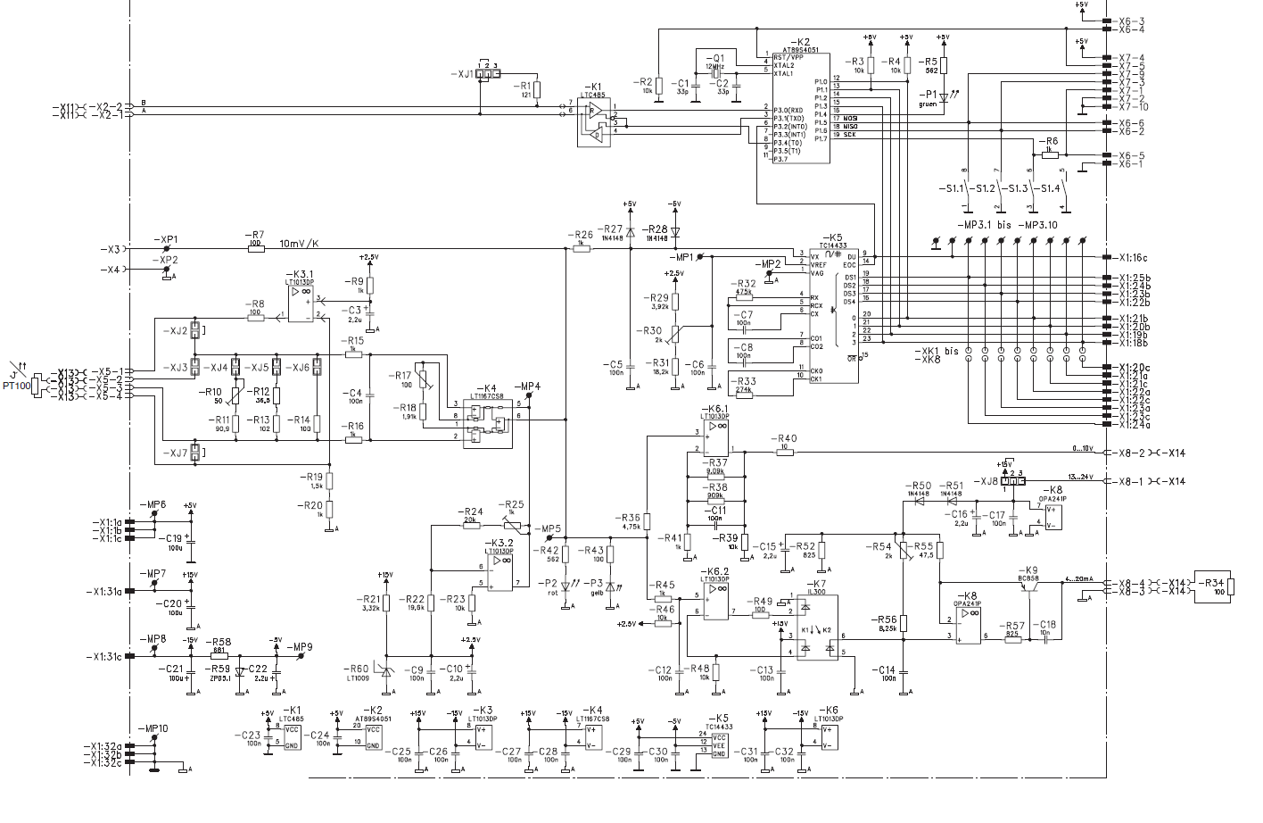

Ist wohl eine alte Schaltung vom Kommunikationselektroniker. Und die
Prüfungen bestehen so weit ich weiß immer aus recht alten Schaltungen.
Hier mal der komplette Plan - falls es Euch interessiert.

Peter R. schrieb:
> Gegenfragen:
An PT100 sowie R19 und R20 fallen nach meiner Rechnung 2,6V ab.
Deshalb ist ein Offset abgleich erforderlich. Also an MP4 mit R25 -2,6V
einstellen.
Der Strom (1mA) kommt vom -K3.1 über den PT-100 ?!
... hoffe das ist soweit richtig.
Ganz falsch.
Am PT100 fallen ca. 100mV ab.
Die werden mit dem Differenzverstärker verstärkt.
Damit man bei 0°C 0V bekommt, muss man entsprechend der eingestellten
Verstärkung Offset einspeisen.
von MSD (Gast)
Helmut S. schrieb:
> Ganz falsch.
In meinen Unterlagen steht "Damit bei 0 °C eine Ausgangsspannung von 0
mV an -X3 (-MP5) vorhanden ist, muss an -MP4 (-K4, Pin 5) mit -R25 eine
Spannung von –2,6 V eingestellt werden."

Ja das stimmt schon. Nur entscheidend für das Verständnis der Schaltung
ist,
dass da 1mA fließt egal welchen Widerstand der PT1 hat. Auch dem
angeschlossenen Differenzverstärker ist es Wurst, was für eine Spannung
an dem 1k+1,5k liegt.

Sorry, das war ein Missverständnis. Ich hatte deine Antwort so
verstanden, dass am PT100 2,6V liegen.

Bei genauerer Betrachtung der Schaltung fällt auf, daß diese an einigen
Stellen sehr unvorteilhaft ist. Beispielsweise wird K4
(PT100-Verstärker) eine viel zu große Gleichtaktunterdrückung
abverlangt, da der strommessende Shunt R19/R20 "low side" ist und nicht
"high side". Dadurch sitzt das Meßsignal völlig überflüssigerweise auf
einem 2,5V Offset.
Desweiteren fehlt jegliche Gleichtaktfilterung an den Eingängen von K4.
Auch Schutzschaltungen gegen ESD und SURGE findet man vergebens.
Zusätzlich kommt erschwerend hinzu, daß solche Schutzbauteile immer in
der Gegenkopplung von K3.1 liegen würden, was zu gefährlichen
Phasendrehungen führen kann. Auch die ganze PT100-Leitung mit ihren
Kabelkapazitäten und Leitungsinduktivitäten liegt in der Gegenkopplung
von K3.1. So etwas ist Murks und sollte vermieden werden.
Dann fällt auf, daß dem LT1009 Kondensatoren parallelgeschaltet sind. Da
muß man sehr aufpassen, weil das aus Stabilitätsgründen nicht immer
erlaubt ist. Oft wird im Datenblatt ein bestimmter Kapazitätsbereich
angegeben, innerhalb dessen ein stabiler Betrieb möglich ist. Findet man
keine Angaben dazu, so wie im Datenblatt des LT1009, sollte man Caps
besser weglassen.
Auch bei den Ausgängen der Schaltung (0...10V mit K6.1 und 4...20mA mit
K8) findet man keinerlei Schutzschaltungen.
Auch die Beschaltung um IL300 ist unvorteilhaft. Eine Schaltung mit
invertierenden OPamps wäre weitaus genauer. Wirklich merkwürdig ist hier
aber, daß die Signalmassen auf beiden Seiten des IL300 identisch sind,
was die galvanische Trennung, die der IL300 ja eigentlich bieten soll,
wieder aushebelt. Unverständlich!
Also, auf mich wirkt das wie eine Demonstrationsschaltung ohne konkrete
Anwendung.

Die Z-Diode unten links -R59 ist zur Spannungsstabilisierung?
Die beiden Dioden links neben dem A/D-Wandler, -R27 und -R28 sind zur
Spannungsbegrenzung die eine für positive die andere für negative?
von Elena (Gast)
Ja, damit wird eine -5V Hilfsspannung erzeugt.
Genau, das sind Schutzdioden.
von Peter R. (pnu)
So, jetzt bin ich wieder da:
Die Antworten auf meine Fragen:
R19,R20 ist ein Sensorwiderstand für die Erzeugung eines Konstantstroms
der über den Pt 100 fließt.
Der K3.1 hat an einem Eingang die Referenzspannung von 2,5V. An seinem
Ausgang liegt die Reihenschaltung Pt100 und Stromfühlwiderstand.
Der Op-Amp sorgt dafür, dass am anderen Eingang ebenfalls 2,5V entsteht.
Das macht er dadurch, dass er vom Ausgang her über Pt100 und R19/R20
einen   Strom schickt. Mit R19/R20 = 2,5 kOhm und 2,5V Referenzspannung
entsteht so ein exakter Strom von 1mA. An jedem Ohm des Pt100 entsteht
also 1mV. und bei 0 Grad eben 100 mV.
Am unteren Punkt des Pt 100 stehen unabhängig von der Temperatur 2,5V
an, durch den Pt100 fließt konstant 1 mA, bei 100Grad hat er etwa 138
Ohm, es entsthen dann etwa 138 mV am Pt100.
von MSD (Gast)
Hallo zusammen.
Leider finde ich keine Erklärung wofür -R8 (direkt links neben -K3.1)
sein könnte.
Wisst ihr Rat? :-)
von Elena (Gast)
Entkoppelt den Ausgang von K3.1 von phasendrehenden kapazitiven Lasten
(Kabelkapazität!), die ihn sonst zum Schwingen bringen könnten.
