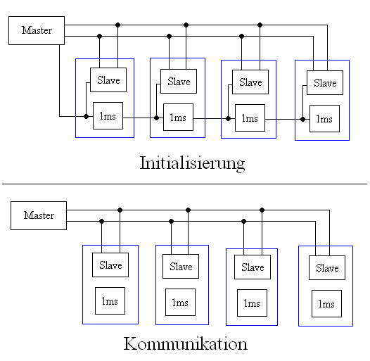

Sowas in der Art habe ich auch vor, nur will ich die Module per I²C
parallel schalten, was den Nachteil hat, dass man darüber nicht
adressierbaar machen kann. Deshalb mache ich eine oder evtl 2 Leitungen
Seriell durch. Der Master sendet einen Impuls und der erste setzt seine
Adresse auf 1, der nächste auf 2 usw. Somit kann man beliebig viele (bis
254) Module in beliebiger Reihenfolge (will mehrere verschiedene machen)
zusammenschalten. Ist der letzt erreicht, sendet er die anzahl an den
Master und der geht dann die Adressen durch um zu speeichern, welches
Modul unter welccher Adresse zu erreichen ist.

von ich (Gast)
Ingolf Geißler schrieb:
> pro Modul muß eine eindeutige ID hinterlegt sein
Das war bei mir der Nachteil, dass ich mich entschieden habe "beides"
(grundsätzlich parallel, seriell zum identifizieren) zu benutzen. Aber
auch nur, weil ich 1. keine Lust habe, die Adressen jedes mal manuell zu
programmieren, 2. Ich verschiedene Arten an Modulen habe und 3. Ich
wissen will, welches Modul an welcher Stelle kommt. Wenn ich 15 Module
nebeneinander habe und will ein Modul an 2. Stelle einfügen, müsste ich
14 Module neu Programmieren, nur weil die Adresse um 1 hochgeht. So
initialisiere ich einfach und alles ist gut.
Man könnte auch die Weiterleitung extra (µC-Unabhängig) machen, mit
einem Glied, dass x Millisekunden wartet. In den Millisekunden kann der
µC seine Adresse einstellen und diese dem Master senden. Die anderen
Module, die noch nicht dran waren hören mit und merken sich, wieviele
Module sich schon gemeldet haben. Wenn die Flanke an der seriellen
Verbindung ist, weiß das Modul an welcher Stelle es ist und sendet es.
Sollte der µC ausfallen, kann er nicht senden, die anderen Module zählen
nicht hoch und das serielle Signal wird druch die externe Wartezeit
trotzdem durchgelassen. Und bei einem Kabeldefekt kann man halt nichts
machen, ob parallel oder seriell.

von TK (Gast)
ich habe vor einiger Zeit mal sowas gemacht. Die Kommunikation lief über
IIC. Es konnten bis zu 250 SLAVES an den Bus gekoppelt werden.
Zusätzlich zu den IIC-Leitungen habe ich noch eine sog. CTRL-IN und
CTRL-OUT Leitung spendiert.
Vom MASTER geht der CTRL-OUT an die CTRL-IN von irgendeinen SLAVE
(zumeist der erste in der "Kette"). Wenn der MASTER die CTRL-OUT Leitung
setzt (ACTIVE L), dann reagiert der erste SLAVE auf das nachfolgende
IIC-Telegramm. Dieses Telegramm ist ein Adressierungs-Telegramm und
weist dem SLAVE die Adresse zu. Nach erfolgreichem Quittieren, setzt
dieser SLAVE dann seinerseits seine CTRL-OUT Leitung und diese geht dann
an die CTRL-IN vom nächsten SLAVE. Der MASTER sendet ein weiteres
Addressierungstelegramm usw. Nachdem somit alles SLAVES adressiert sind,
kann die eigentliche Kommunikation starten (Normalbetrieb). Der MASTER
weiss jetzt genau, wie viele SLAVES vorhanden sind - und wenn ein SLAVE
eingefügt oder entnommen wird, kann dieser auch wieder adressiert
werden. Der MASTER erkennt zudem, ob überhaupt noch alle SLAVES
vorhanden sind, indem er ein Pseudo-Telegramm sendet, auf welches nur
der letzte SLAVE in der Kette antwortet, denn wenn ein SLAVE aus der
Kette resettet, ist seine CTRL-OUT Leitung inaktiv. Dies erkennen alle
nachfolgenden SLAVES und reagieren nicht mehr auf Telegramme. Zusätzlich
sind noch weitere Maßnahmen integriert, die dem MASTER Informationen
über den Zustand aller SLAVES anzeigen - aber das geht jetzt zu weit und
ist wahrscheinlich auch nicht gefragt.
TK

von Michael S. (rbs_phoenix)
Ingolf Geißler: Ich glaub, du hast nicht ganz verstanden wie ich das
meine. (Ich bin "ich (Gast)" )
Die einmalige Initialisierung sieht so aus:
Der Master sendet ein High aus. Dieser geht in den ersten µC / in das
erste Modul. Dann sendet der µC die Adresse "1" und seine Modul-ID (z.B.
0x55 für Temperatursensor und 0x66 für Drucksensor). Jetzt sind 2 Sachen
passiert. Der Master weiß, dass es ein Modul vom Typ x an der Adresse 1
existiert und die restlichen Slaves erkennen, dass an den Master die
Daten geschickt wurden und zählen einen Zähler hoch. Der erste µC
schaltet auf Normalbetrieb um. Durch die 1ms Verzögerung hat das Modul
Zeit, seine Daten zu senden. Das könnte man natürlich auch mit einem
Ausgang vom µC machen, nur darf dieser dann nicht ausfallen. Mit der 1ms
Verzögerung wird der µC umgangen und ein Defekt wird ignoriert. Nach
dieser Millisekunde bekommt der 2te µC / das 2te Modul das Highsignal.
Da passiert das gleiche. Durch seinen Zähler weiß er, dass er an 2ter
Position ist. Also sendet er an den Master seine Adresse ("2") und seine
Modul-ID. Das erste Modul bleibt unbeeindruckt, weil er die Adresse 1
hat, der Master aber 0. Die restlichen Module erkennen aber diese Null
und zählen wieder eins hoch.
Und so geht das weiter und weiter. Sollte ein µC ausfallen, wird das
High-Signal trotzdem nach einer Millisekunde weitergegeben und da in dem
Fall die restlichen Slaves nicht hochgezählt haben, da das Modul ja
nichts gesendet hat, bekommt das nächste heile Modul die nächste
Adresse. Ob ein Modul aktiv ist, kann man ja einfach mit einer grünen
LED an einem Ausgang vom µC sichtbar machen. So sieht man dann auch, ob
ein Modul geht oder nicht.
Der Master wartet grob 260-270ms auf Antworten (8bit Adressen => max.
254 Module) und danach weiß er, welche Module wo sind und wieviele es
insgesammt sind. Dann kann er in den Normalbetrieb schalten.
Alternativ dazu kann man auch eine Platinenseitige Rückführung machen.
(siehe alternative.PNG) Wenn der µC kein Signal am Eingang hat, ist kein
Modul mehr hinter ihm und somit kann der gleich hinter seinen Daten ein
"STOP" an den Master senden. Somit spart man die Zeit, die der Master
noch warten würde. Gerade, wenn man 16bit Adressen hat und (65535
Adressen = ) 65,5 Sekunden warten müsste.
Nach der Initialisierung kommt alles so, wie du es mit paralleler
Ansteuerung haben willst, nur dass der Master eine Liste hat, welche
Module/Slaves es mit welcher Adresse gibt. Somit ist die eigentliche
Kommunikation parallel, nur die Initialisierung "seriell". Richtig
seriell ist es auch nicht. Es wird halt ein Highsignal von Modul zu
Modul gereicht. Dieser sendet seine Antwort aber auch parallel zum
Master.
Wären insgesammt 5 Adern. 5V, GND, CLK, DATA und INIT. Ggf. eine sechste
Leitung für die Rückführung vom nächsten Modul. Bei 8bit Adressen glaube
ich aber, ich würde mich für die Wartezeit entscheiden, denn man spart
sich eine Ader und 260ms warten, bevor alles Startklar ist, sollte
ansich möglich sein.
Hier (allgemein bei Datenbusse mit Adressen) kann man auch schöne Sachen
machen wie Broadcast-Adresse(n). Adresse 255 sind alle Module (z.b. Für
Sensor abschalten) oder 254 für alle Drucksensoren und 253 für alle
Temperatursensoren. Und so weiter...
