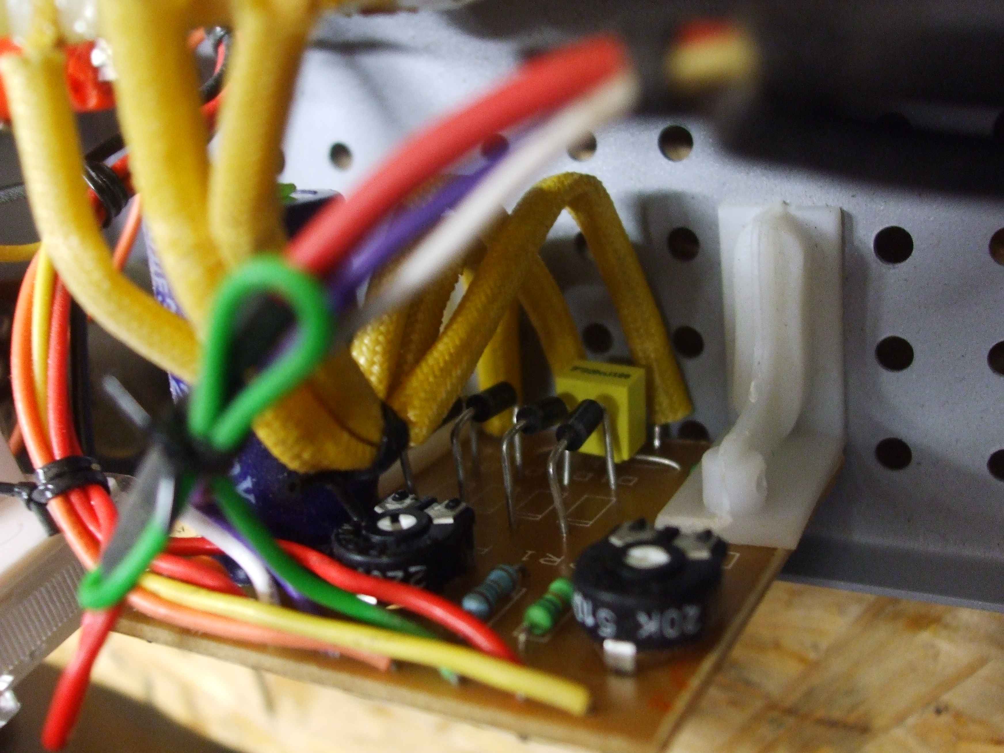

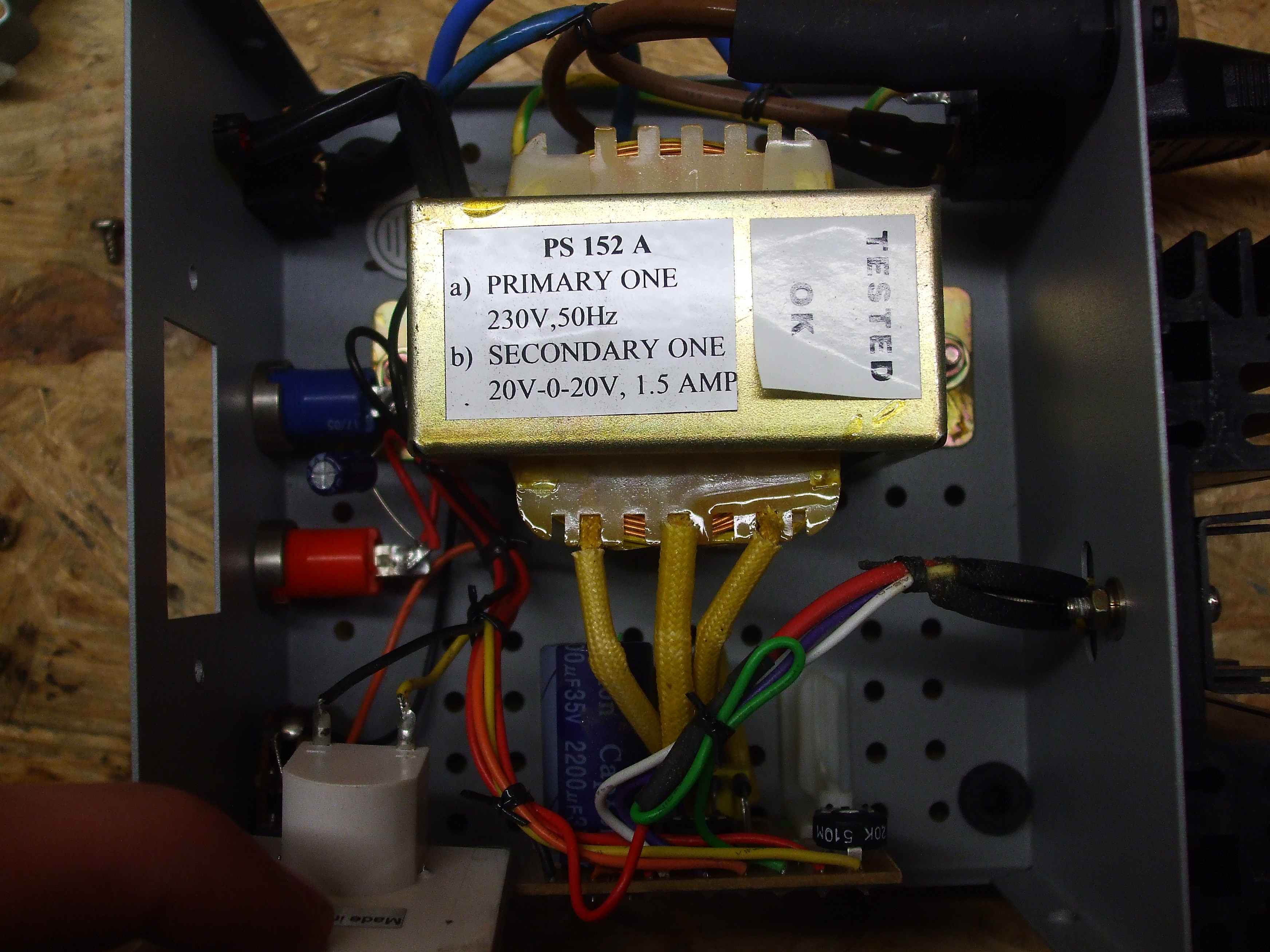

ich denke ich hab ziemlichen Mist gebaut, nämlich mein regelbares
Labornetzgerät (Voltcraft PS 152A) in Reihe geschaltet zu
einem Laptopnetzteil. Nun verharrt mein Labornetzgerät bei 5V
(nicht mehr regelbar), auffällig sind die zu beobachtenden
Schwingungen beim Ausschalten. Von 5 V auf 3 V in ca. 1s, dann rasant
zu ca. 7V und dann schwingt es mit einer Spannweite von 2V abfallend
gegen 0V in ca 3 Sekunden bis 0V.
Könnt ihr mir n Tip geben was an der Kiste kaputt gegangen ist?
Danke
Jan

Ich würde einfachmal den Endstufentransistor auswechseln und schauen obs
hilft. Tausch den LM317 und die kiste läuft wieder!
von Ben _. (burning_silicon)
evtl. der endstufentransistor hinten auf dem kühlkörper. aber ohne
gewähr, da müßte mal selbst mit dem messgerät drin rumstochern können.
aber diesen transistor würd ich mir zuerst mal genauer ansehen.

weil wahrscheinlich die 1,5A überschritten wurden. ein laptop-netzteil
schafft meistens deutlich mehr. meines vom T60 hat 90W bei 20V. das sind
immerhin 4,5A.
oder die verlustleistung war zu groß für den LM317, die hersteller
schlampen bei dingen wie wärmeleitpads oder -paste ganz gerne mal bei
den billigen geräten. hab ich schon einiges in defekten netzteilen
gefunden. fängt an bei gar keine wärmeleitpaste unter dem
leistungshalbleiter bis hin zu unter dem bauteil überlappten
wärmeleitpads. wirst du ja sehen wenn du den defekten abbaust.

bei überlastung wird der lm durch das andere netzteil verpolt.
von Leo H. (Gast)
bei deinem Netzteil fehlt offenbar auch eine Schutzdiode parallel zum
Ausgang. Diese Diode schließt negative Spannungen kurz, dadurch wird der
LM317 schonmal vor dem schlimmsten geschützt.

Schade, der LM war wohl nicht der Übeltäter.
Gleiche Probleme auch nach Tausch.
Wegen dieser ominösen Schwingungen hab
ich mal ein Video hogeladen, es zeigt den Aus- und Einschaltvorgang bei
"kurzgeschlossenem" Poti, also der Adjust-Eingang des LM liegt direkt
auf Masse: http://www.vidup.de/v/DIciu/
von Thomas S. (thomas_s74)
Lol was für ein verrücktes Netzteil. Sowelche Schwingungen hab ich noch
nie gesehen.
Tausch mal PT1, R1 und PR2 aus. Die Bauteile würden für mich noch in
Frage kommen. Villeicht ist einer von denen ja ausgebrannt?
von Jan (Gast)
Ich hab ehrlich gesagt keine Ahnung vom LM317,
aber wenn ich Adjust gegen Masse schalte, ist doch
eine konstante Ausgangsspannung von ca 1.2V DC zu erwarten?
Damit würden die Fehlerquellen PT1, R1 und PR2 doch ausfallen?

der LM317 ist nichts weiter als ein spannungsregler für 1,2V. sprich er
regelt seinen ausgang so ein, daß zwischen ausgang und adjust 1,2V
anliegen. so schwer kann das doch nicht sein. wenn du den adjust-pin auf
masse ziehst müssen am ausgang 1,2V anliegen - wenn nicht ist irgendwas
obermüll. miss doch mal direkt am LM317, vielleicht ist eine leiterbahn
zerstört oder so.
ansonsten - bei dem billigheimer - alle teile raus und komplett neu
bestücken oder (wie ichs machen würde) wegschmeißen und was gutes
kaufen!
von Jan (Gast)
Kiste rennt wieder.
Lag doch an der Kombination PR2/R1.
Danke an alle!
