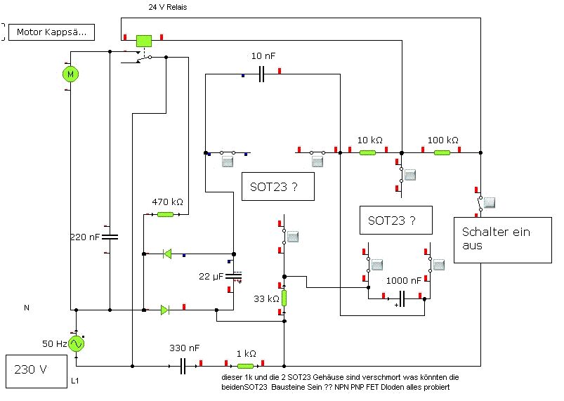

Habe ein Problem mit der Kappsäge,
Es ist leider kein Schaltplan zu kriegen also habe ich mir die Mühe
gemacht und einen Schaltplan selbst nachgezeichnet und gemessen
So nun das problem der 1k widerstand ist mit den beiden SOT23 Bauteilen
abgeraucht. nur leider kann ich die SOT23 Bauteile nicht mehr
identifizieren.
Es war nur mehr ein 6B schwer zu erkennen.
1. Was macht die Platine (kein sanftanlauf)
   nur um mit 24 V lastfrei schalten?
2. was könnten die beiden SOT23 Bauteile sein
   alles in Simulationprogrammen ausprobiert von PNP bis npn Fet Dioden
   kein Erfolg.
Danke fürs Nachdenken

Ich hab deinen Plan mal etwas umgezeichnet und die beiden Transistoren
so reingemalt, wie es nach deinem Schaltplan passen müsste.
Die Schaltung erscheint mir so nicht sinnvoll. Wie sicher bist du, dass
du das richtig nachgezeichnet bzw. gemessen hast?

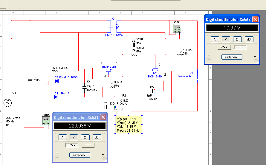

habs mit dem von dir vorgeschlagen NPN simuliert komme zwar nur auf 19 V
aber das relais zieht auch mit 19 V an
mal 2 817 besorgen und einlöten melde mich wenns funktioniert>
Laut NXP-Datatblatt entspricht 6B einem BC817-25 Transistor. Ich kann
nicht beurteilen, wie sich die Stromverstärkung auf die Schaltung
auswirkt; also am besten nicht irgend einen BC817 einbauen.
Ist das Relais eigentlich ein richtiges mechanisches Relais oder ein
Halbleiter-Relais? Hast du den ohmschen Widerstand der Wicklung (fals
mech. Relais) in der Simulation berücksichtigt?

D2 wird wohl eine Z-Diode ein, wohl 27V.
C2 enthält vermutlich noch einen eingebauten Widerstand von 47-220 Ohm.

Für was soll eigentlich diese Schaltung dienen ? Lt. Zeichnung geht nur
Ein- oder Ausschalten, das könnte ein simpler Schalter ohne Elektronik
drumher erledigen, von Entstörelementen mal abgesehen...
Gerhard

Nein, stimmt nicht. Der Pin 3 am SOT 23 ist nicht die Basis, sondern der
Kolektor!

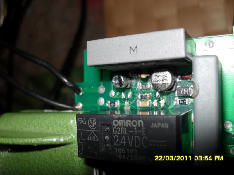

hab jetzt die Platine fotografiert

Ich wollte damit sagen, dass das Transistor-Symbol nicht zu den
Pin-Nummern passt. Du solltest den Schaltplan nicht so zeichnen, wie die
Platine angeordnet ist, sondern so, dass er auch lesbar ist.
> Bin leider trotz bestandener Prüfung (EGS) noch ein ziemlicher Neuling
Was heist denn EGS?
Aus der Schaltung werde ich nicht wirklich schlau. Wenn die tatsächlich
so ist, wie du es gezeichnet hast, dann weiß ich nicht, was sich der
Entwickler dabei gedacht hat. Ich hab jetzt nochmal meinen
nachgezeichneten Plan angehängt.
Die Diode D1 müsste meiner Meinung nach eine Z-Diode sein, da schließe
ich mich MaWin an.
Der Transistor Q2 kann theoretisch die Basisspannung von Q1 abschalten,
z.B. bei Übertemperatur, aber dazu müsste auch irgendwo ein
Temperaturfühler angeschlossen sein.
Waren da vielleicht auf der Rückseite der Platine auch noch Bauteile
bestückt oder Drähte angelötet. Evtl wurden die beim Ausbau der Platine
abgerissen?

Das ist ein Wiederanlaufschutz.
Normaler Betrieb: Wird der Stecker gesteckt, wird C5 über R3 geladen, Q1
steuert durch und zieht Rel- auf GND. Wird der Schalter eingechaltet,
zieht das Relais an. Da Rel- auf GND ist, bleibt Q1 wirkungslos.
Ist der Schalter eingeschaltet und der Stecker wird gesteckt oder die
ausgefallene Netzspannung kommt zurück, wird Q2 über R5-R4
durchgesteuert, bevor C5 geladen werden kann. B1 liegt auf GND, Q1
bekommt keine Basisspannung und das Relais schaltet nicht. Man muss den
Schalter aus- und wieder einschalten, damit das Relais anziehen kann.
Die Freilaufdiode am Relais fehlt, das könnte Q1 und über die C-B
Strecke auch Q2 gekillt haben.
Bauteilbezeichnungen beziehen sich auf Schaltung.png von Johannes.

Ok, das klingt als wäre der 330n-C durchgeschlagen. Dann hat aber min.
die Zenerdiode noch nen Schaden.

Keine Bauteile auf der Rückseite nur die Verbindung Q1 Pin 2 auf Q2 Pin
Welche ich übersehen habe beim ersten mal
