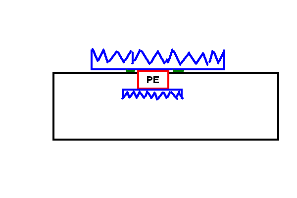

Wir haben ein LED Display welches in einem Gehäuse sitzt. Das Gehäuse
hat ungefaehr 15L Volumen.
Unglücklicherweise haben wir festgestellt das im Inneren (nur durch
Sonneneinstrahlung) verglichen mit der äusseren Lufttemperatur eine bis
zu 30 Grad hoehere Temperatur herrscht.
Hat jemand vieleicht Ideen wie man das reduzieren koennte.
Haben einen kleinen Lüfter (12V, dc, 40mm x 40mm) probiert, aber es
sieht so aus als wenn der nicht viel bringt.
Gruesse

Moin,
auch an genügend Luft zu bzw. abfuhr gedacht ?!
Da müssen genug "Löcher" rein, sonnst bringt son Lüfter nich viel.
Die Frischluft sollte auch möglichst durch's ganze Gehäuse strömen.
Ansonsten hilft nur größere oder mehr Lüfter mehr Löcher :)
Ok Du kannst das Ding auch nackig machen. Kein Gehäuse, kein Hitzestau.
:D
Oder spendieren dem Ding n Sonnenschirm .)
Nix für ungut aber es is no früh am Morgen
Gast #2112322
- Das ganze weiß lackieren? Bringt oft etwas.
- Von unten nach oben lüften; Luftstromüberlegungen.
- Ne Isoliermatte innen dahinter, wie warm es zwischen der und dem
Gehäuse ist, ist ja Pappe.
- Wasserkühlung ;-)
Gast #2112324
Geh in den Schatten....
Im Ernst, wenn ihr da irgendwas "konstruiert" habt, so solltet ihr doch
gewusst haben, wofür das Geraffel ist. Das Sonne Gegenstände aufheizen
kann, haben doch schon die Neandertaler gewusst! Was ist daran so
überraschend? Als erste Maßnahme, streicht das Ding weis an. Zweite
Maßnahme, macht das Gehäuse nur so groß wie nötig. Dritte Maßnahme,
Wärmeentwicklung der Schaltung reduzieren. Und dann als vierstes halt
einen größeren Lüfter rein. Bei 15Liter aufgeheizter Luft und
entsprechend großem Gehäuse (heizt ja immer nach) bringt ein
40x40mm-Lüfter nun wirklich fast nix.

Solange bei Sonne 70 Grad im Auto auftreten können, wird Dir der
teuerste Lüfter wenig nützen. Sinnvoller wäre die Schaltung wärmefester
zu machen. Lüfter funktionieren nur so lange gut, wie kein Staub ins
Spiel kommt. dann klemmen sie.
Durch günstigen Aufbau und die Weisheit, daß Wäre nach oben steigt
könnte man schon etwas "Erfrischung" organisieren.

Ja, auch wenn wir die hier im zarten Frühling noch nicht haben.
Also wie würde der Ingenieur das richtig angehen? Mit Ruhe und Verstand.
Als Allererstes sollte man IMMER erstmal prüfen, ob es nicht ohne Lüfter
geht.
Denn eine passive Kühlung kann nie ausfallen. Siehe Fukushima. :-0
Erstmal das Gehäuse betrachen. Farbe, Oberfläche, Form.
Wenn auf ein schwarzes gehäuse die Sonne ballert, ist das ein Toaster,
der sich theoretisch endlos aufheizen kann.
Wo kommt die Wäre her? Durch Sonne von aussen oder Verlustleistung im
Inneren.
Wo kann die Wärme hin? Wie kann sie abgeführt werden?
Einfach sagen "hab nen Lüfter, geht nicht" ist so ziemlich der größte
Mist den man schreiben kann. Siehe Netiquette!
WO ist der Lüfter?
Wie transortiert er die Luft? Einfach nur im geschlossenen Gehäuse
umrühren (aka Miefquirl) bringt da nix.
Wieviel Luftdurchsatz bringt er?
Wieviel Temperatur verträgt die Elektronik im Inneren?

Gast #2116775
Bei den Temperaturen bleibt nur eine aktive Peltierkühlung übrig.
Kühlkörper außen an des Gehäuse, sodass die Wärme vom Peltier an den
Kühlkörper abgegeben wird. Die Durchführung kann amnn dann abdichten.
Axel

#2117047
@  Düsendieb (Gast)
[ ] Du hast Ahnung von Thermodynamik.

Gast #2117196
Falk Brunner schrieb:
> @  Düsendieb (Gast)
Der Text bezieht sich natürlich auf die angehängte Skizze.
Die heiße Seite vom P.-Element macht den vom Gehäuse thermisch
entkoppelten Kühlkörper wärmer, sodass dieser Wärme an die Umgebung
abgibt.
Die kalte Seite liegt im Gehäuse und kühlt dieses.
Jede Klimaanlage funktioniert so.
