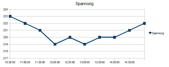

Hallo.
Ich messe heute alle 30 Minuten die Spannung, weil mir am Energy Meter
auffiel, dass die Spannung jetzt oft geringer als vorher ist.
Früher hatten wir mal bis zu 243 V (Nachts), zur Mittagszeit ca 230V.
Jetzt ist die Spannung um ca 5%geringer, d.H. nachts etwa 230V, mittags
um 220V.
Welchen Grund könnte das haben, dass ich ca 5% weniger Spannung habe?

von Heinz B. (voltage)
Hier mal ein Spannungsverlauf von heute um die Mittagszeit
Also früher wars halt so, dass wir nachts immer über 240V hatten, und
zur Mittagszeit 230V.
Jetzt ca 5% weniger, also nachts jetzt 230V mittags 220.
Hubert: Von früher habe ich leider keine regelmäßig aufgeschriebenen
Werte, daher kann ich leider kein Langzeitdiagramm im Office anfertigen.
von Tishima (Gast)
Hallo!
Ruf mal bei deinem Stromversorger an und teil dem das mit.
Kann sein das sie die Trafos umschalten müssen um das zu kompensieren.
gruß,
Bjoern

von Frank B. (frank501)
Vielleicht hat sich jemand in Deiner Nachbarschaft beschwert, weil ihm
öfters Geräte kaputt gegangen sind und er hat (über einen Fachbetrieb)
den Nachweis erbracht, daß eine zu hohe Netzspannungdran schuld ist.
Und darauf hin hat Dein EVU die Spannung am Trafo durch umschalten der
Abgriffe um die 5% gesenkt.
Denn an vielen Trafos kann man eben die Sekundärspannung durch umklemmen
an Abgriffen der Wicklung in 5% Schritten ändern.
Frank
Hallo.
Ich habe mal gehört, dass die 220V wie folgt entstanden sein sollen:
Eine Kohlebogenlampe braucht 55V. Das doppelte sind 110V. Das hatte man
dann anfangs als Spannung. Später hat man die 110V dann nochmal
verdoppelt.
Und in den 80ern ist man wegen der EU dann auf 230V gegangen.
Ich habe übrigens mal bei den Stadtwerken angerufen und mich in die
Technikabteilung verbinden lassen.
Die haben die Spannung wirklich abgesenkt.
Die haben es jetzt so eingestellt, dass die Spannung im zeitlichen
Durchschnitt möglichst 230V hat. In der Mittagszeit kann es schonmal
bisschen niedriger werden.
Vorher hatten die wegen irgendwelchen Bauarbeiten den Strom von einer
anderen Trasse. Wegen langem Weg haben die dann mehr Spannung drauf
gegeben, so dass hinten noch genug Spannung ankommt. In
Schwachlastzeiten ist die Spannung dann auf ca 243V hoch.
Nun nach der Umschaltung ist in Schwachlastzeiten (Jetzt z.B.) 231 Volt
und mittags ca 220.
