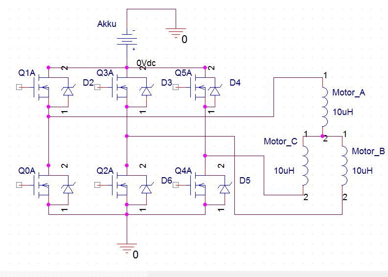

Ich habe nun folgende Schaltung für meine BLDC Motor aufgebaut
Nach meinen Überlegungen habe ich folgende Daten:
- 4x12V Akku -> 48 V (bei frisch geladenen Akku etwa 60 V)
- Für den Strom habe ich Imax = 60 A (Bei Vollast oder beim einschalten)
- Außerdem habe ich geachtet, dass Rds(on) möglichst klein bleibt
Folgenden Mosfet habe ich ausgesucht:
PSMN013-80YS
Ist dieser Mosfet dafür geeignet ?

Das wird knapp - dein IMax seien 60A und du suchst dir einen MOSFet aus,
der exakt diese 60A kann. Es ist der Lebensdauer der Endstufe sehr
zuträglich, die Endstufe auf deutliche höhere Ströme zu dimensionieren,
vor allem, wenn der Motor beim Anfahren Widerstände (E-Mobil etc.)
überwinden muss.
Geeignet wäre der o.a. MOSFet, wenn du einige parallelschaltest oder
z.B. gleich welche wie den IRFB3207 nimmst.
Gast #3593856
Nein, er hält nur 42A aus statt deiner 60A. Ich würde so einen BLDC auch
nur mit shunt zur Strommessung und sinuskommutierung betreiben, damit
Überstrom sicher ausgeschlossen werden kann.

Bewährt bei solchem Motor hat sich der IRF3808. Bei den geringen
Preisunterschieden der MOSFETs besser überdimensionieren.
Keinesfalls bei der Brücke die Kondensatoren direkt an den
Spannungsanschlüssen der Brückentransistoren vergessen. 100-470nF
Keramik und mindestens 470µF paralell an jedem Brückenpaar. Ohne diese
lebt die Brücke nicht lange.
Richtungswechsel geht aber nicht, solange der Motor ordentlich arbeiten
soll, wie immer mal wieder behauptet einfach durch Umpolen der
Leitungen. Das muss der ansteuernde Controller machen.
Anschluß dieses Motors U-gelb, V-grün, W-blau, Sensoren genauso.
