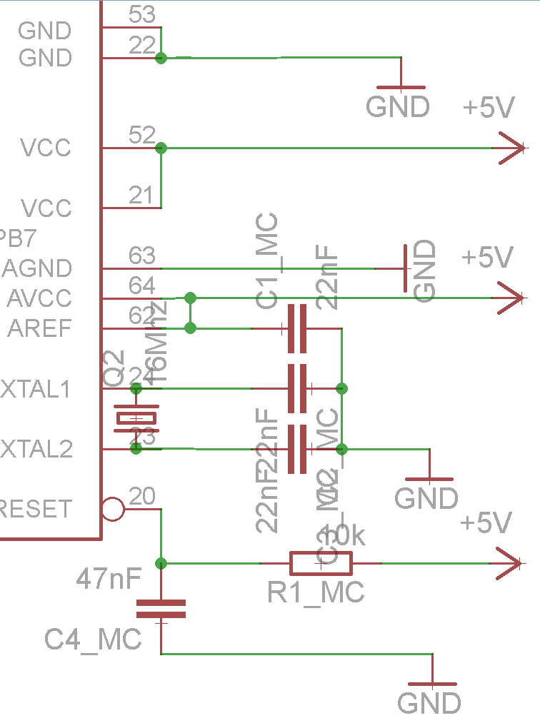

ich habe mir eine Platine gebaut mit einem ATMEGA2561.
Programmieren tue ich ihn über eine ISP-Schnittstelle mit
AVR-ISP-Programmer und AVR STudio4. Das Programmieren hat auch definitiv
schon funktioniert, da ich die LED angeschaltet habe.
(Daher liegt es nicht am verwendeten MISO/MOSI statt RX/TX)
Nun habe ich allerdings einen externen 16MHz Quarz auf die Platine
gesetzt und das FUSE-Bit (SUT_CKSEL) entsprechend gesetzt. Sonst nichts!
Das Problem ist jetzt: der Microcontroller lässt sich nicht mehr
programmieren! "entering progamming Mode... failed" und die
entsprechende Fehlermeldung, die wohl jeder kennt, der schon einmal
programmiert hat. (1/4)
Meine Fragen:
Wie kann ich das FUSE-Bit wieder auf "int RC-OSC" stellen? Es lässt sich
nichts mehr ändern. Es kommt jedesmal die Fehlermeldung, wenn ich auf
den FUSE-Reiter klicke.
Muss ich mich damit abfinden, dass der uC schon kaputt geganegn ist?
Nur weil die Beschaltung für den externen Quarz möglicherweise nicht
100%ig stimmt?
Denn Unabhängig von der restlichen Beschaltung müsste ich doch mittels
der 6Pins des ISP-Steckers (RX, TX, SCK, RESET, GND, VCC) und dem
ISP-Programmer ein Programm auf den uC spielen können, oder?
Vielen Dank im voraus für eure Antworten.
Gruß Markus
#2114239
Gemeinerweise nein. Bei ISP braucht es einen funktionierenden
Prozessortakt, sonst gehts nicht. Den musst Du irgendwie bereitstellen,
notfalls mit einem externen Oszillator.
Bei JTAG geht es auch ohne Prozessortakt, wie ich irgendwann einmal
zufällig herausgefunden habe.
fchk

Okay, danke schon mal für eure Antworten.
Aber wenn der jetzt nur "verfused" wäre, dann bedeutet das jetzt ja
eigentlich nur, dass ich den uC mit dem entsprechenden Quarz verschalten
müsste, und er müsste wieder programmierbar sein?
Das Fusebit, was ich gesetzt habe lautet "ext. crystel 8.0- Mhz
StartUpTime 16K CK + 65ms". Ich habe jetzt schon den 16Mhz Quarz
getauscht und auch einen 8Mhz Quarz ausprobiert.
Hat leider nichts gebracht.
Kann sich Jemand mal die angehängte Verschaltung anschauen?
Kondensatoren am Quarz sind 22nF.
