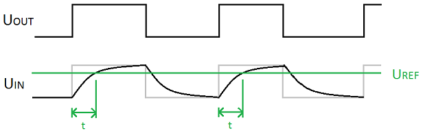

ich möchte auf einem AtXmega128A1 unter anderem einen Kapazitiven Sensor
aufbauen.
Hierbei soll zwischen zwei Zuständen unterschieden werden, die einzelnen
Kapazitätswerte sind sind nicht festgelegt, jedoch gilt:
Um die Unterscheidung zu machen, wollte ich die Kapazität mit der
Rechteckspannung Uout versorgen. Dies geschieht über einen Widerstand,
sodass die resultierende Spannung am Kondensator dem Verlauf von Uin
entspricht.
Die relative Kapazität kann nun bestimmt werden, indem man die Zeit t
bis zur Schneidung der Vergleichsspannung misst.
Es gilt dann hier:
Nun zu meiner Frage:
Der XMega verfügt über ein Eventsystem, Timer/Counter und Analog
Komparatoren.
Welche Möglichkeiten habe ich, um den 'Zeitwert' möglichst Rechenzeit
sparend mithilfe der vorhandenen Hardware zu Ermitteln?
Meine erste Idee war folgende:
*Generiere Signal Uout mit Timer A
*Vergleiche Uin und Uref mit AnalogComp und erzeuge Event 0
*Nutze Event 0 um aktuellen Zählerwert von Timer A zu Capturen
*Weiterverarbeitung in SW
Leider kriege ich es nicht auf die Reihe, mit einem Timer zugleich ein
Signal zu generieren und Timerwerte aufzuzeichnen.
Welche Möglichkeiten gäbe es beim XMega noch?
Gruß Matthias

Gast #2114781
Dann nimm doch 2 Timer, oder brauchste alle? Wenn der Input Capture
kommt, wird der Timerwert bis zum nächsten Capture gespechert, daher
Zeitunkritisch. Warum willst du dein Rechteck unbedingt mit nem Timer
erstellen, machdas doch per Hand. Is viel leichter und erspart dir einen
Timer.
Knut
OP #2114821
Wie starte ich zwei Timer möglichst synchron? ;)
Zu 'per Hand'
Klingt eigentlich auch ganz gut.., hatte mich halt nur an der
'Hardwarezauberei' festgefressen ;)
*Pin per SW ändern
*Änderung triggert Timer von extern
*Verzögerte Flanke vom Kondensator triggert Timer erneut
*Wert abholen
Mal programmieren und Rechenzeit vergleichen. Die andere Lösung hätte
den Vorteil, dass ich, wenn ich die Zeit auswerten will, ihn einfach nur
abholen muss.
Schonmal danke!
