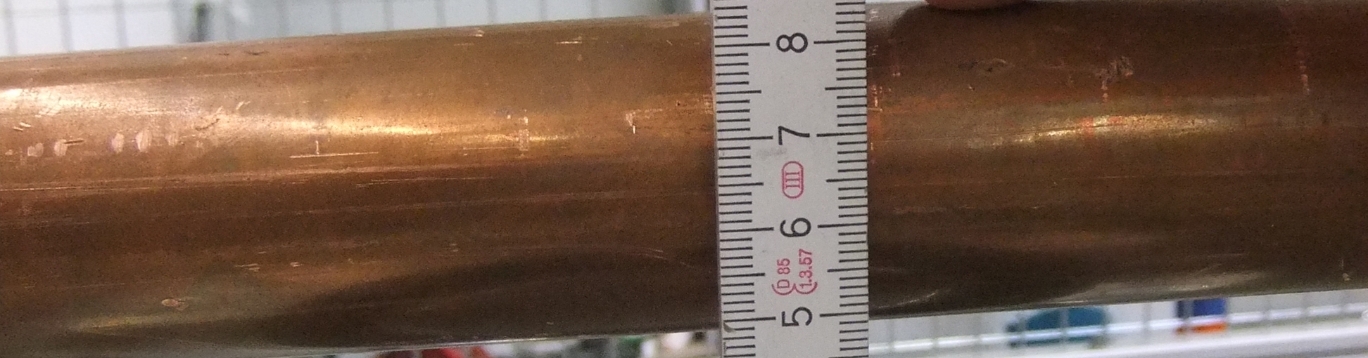

- die beiden Enden des Kabels sind an eine Sammelschiene geklemmt.
   Zylindrischer Leiter aus Kupfer, di = 35mm, da = 25mm

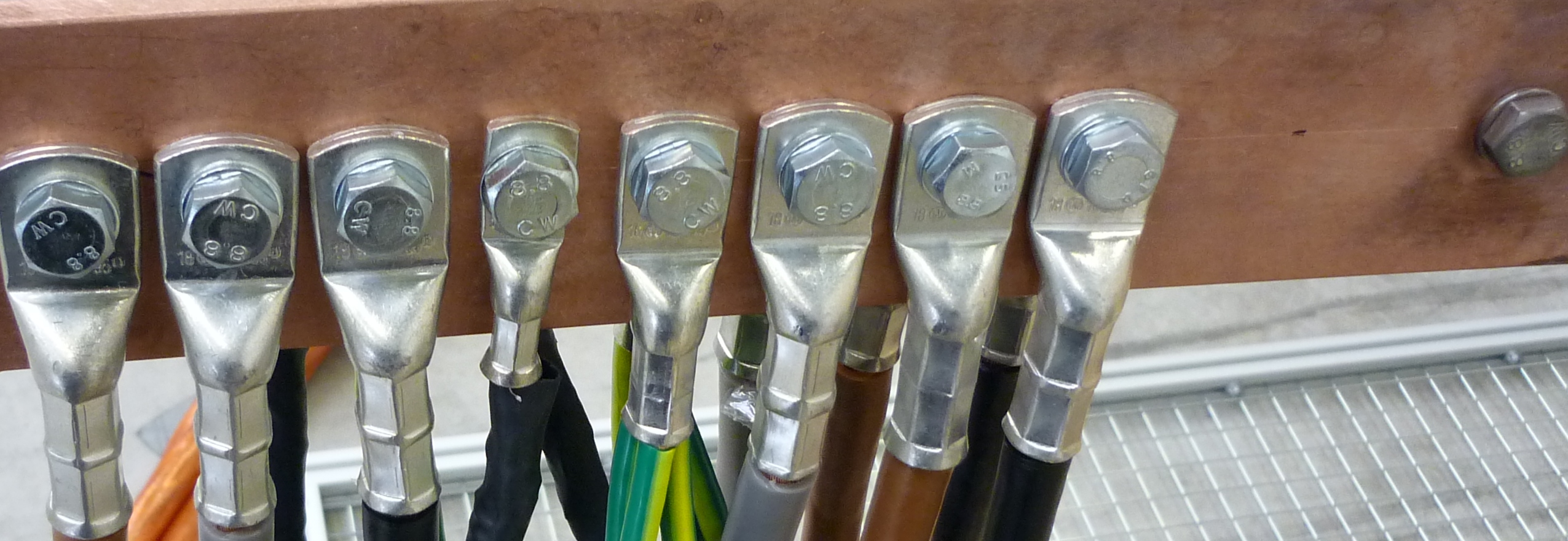

Das einzige, was mir einfallen würde, ist die Verbindung des Kabels mit
der Sammelschiene (siehe Anhang). Aber kann das wirkllich nur an diesen
Verbindungen liegen??!!

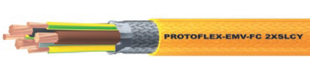

>>- 3 x 10 m lange Kabel, mit je 3x95mm^2 und 3x50/3mm^2
>>   => 1005 mm^2
> Bitte? Bei mir sind das eher 435 mm^2.
Siehe Anhang. Ein Kabel besteht aus 3x95mm^2 und 3x50/3mm^2
(50/3 steht so im Datenblatt)
Von diesen Kabeln wurden 3 verwendet.
Also:
> Wo ist die denn zylindris? Die sieht eher rechteckig aus.
Sorry, den Zylinder sieht man jetzt nicht. Nur die Enden sind rechteckig
und aus massivem Kupfer.
Stange ist 2 m lang, d_aussen = 35mm, d_innen = 25mm
Es sind wirklich nur die Anschlüsse an den Enden recheckig, deren
Widerstand habe ich aber nicht beachtet, da sie aus massivem Kupfer sind
mit deutlich mehr Querschnitt als der Zylinder dazwischen.

Und die fehlenden 800 W habe ich dann auf die Kontakte geschoben, die
mit irgendwelchen Alu-Anschlüssen verschraubt sind.
Und was bedeutet es? Sind das 3x50 =150mm^2 oder 3x50/3 = 50mm^2?
