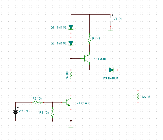

ich nutze aktuell die obige Schaltung um einer SPS ein digitales Signal
zu übertragen. Wie ihr seht, muss ich dafür die 3,3V die ich erhalte auf
24V hochskalieren (es gibt also nur logisch '0' und '1'). Verbraucher
ist in dem Schaltplan R3 und besitzt einen Innenwiderstand von gerademal
3k.
Ich bin nun nicht so ganz zufrieden, dies über einen Optokoppler zu
machen und würde dies gerne mithilfe eines Transistors erledigen.
Das Problem - weshalb ich bisher auch noch nicht auf die richtige Idee
gekommen bin - ist, dass zum einen ein Innenwiderstand von gerademal 3k
vorhanden ist, und ich somit nicht einfach einen invertierenden Schalter
nutzen kann, da über dem 3k Widerstand tatsächlich Werte über 23V
anliegen müssen. Zum anderen kann ich den "Widerstand R3" nicht von GND
trennen.
Gibt es andere Transistorschaltungen die mir dies erlauben oder ist die
Optokopplerlösung wohl die einzig wahre?
Schaltgeschwindigkeit ist vernachlässigbar (also 10ms reichen),
Optimierung zielt primär auf Kosten ab.
Vielen Dank
Chakka
von U.R. Schmitt (Gast)
Such mal nach
Darlingtontransistor
von Peter (Gast)
Nimm einen NPN und denn einen PNP Transistor...
von Falk B. (falk)
@  Chakka (Gast)
>zu übertragen.
Hmm.
>24V hochskalieren
Nennt der E-Techniker verstärken.
>3k.
>machen
Warum? Optokoppler sind hier sehr beliebt, selbst für
Relaisansteuerungen. ;-)
Kann man machen, hat dann aber keine Galvanische Trennung. Meist
braucht man die auch nicht. Das geht dann so.
http://www.mikrocontroller.net/articles/Transistor#Wie_kann_ich_mit_5V_vom_Mikrocontroller_12V_und_mehr_schalten.3F
>trennen.
Logisch, der steckt in der SPS.
Sicher, siehe oben.
> oder ist die
Nö.
MFG
Falk

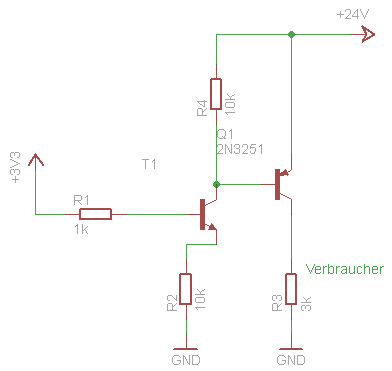

von Chakka (Gast)
Hi Falk,
danke für die Antwort. Ist die angehängte Sschaltung so wie du es
gemeint hast? Kann ich mich auch darauf verlassen, dass der pnp
Transistor auch schaltet oder ist dies tendenziell kritisch? Laut
LTSpice würde es passen aber es ist nicht wirklich viel Spiel noch
vorhanden.
Würdest du eher die obige Schaltung oder den Optokoppler nutzen?
Vielen Dank
Chakka
von Falk B. (falk)
@  Chakka (Gast)
>gemeint hast?
Die Werte passen nicht. Nimm die aus dem Link.
Beitrag "Re: Strombegrenzt schalten"
Ja.
Nein.
>Laut LTSpice würde es passen aber es ist nicht wirklich viel Spiel noch
>vorhanden.
Welches Spiel?
Obige Schaltung.
MFG
Falk
von Chakka (Gast)
Also 1k für den obigen und 2k2 für den unteren?
Vielen Dank Falk!
von Falk B. (falk)
Ja.

von Irina (Gast)
Ich würde es mit einer Stromquelle machen, dann ist der Ausgang
dauerkurzschlußfest.
von Harald Wilhelms (Gast)
Dann wirds aber knapp mit den erwünschten 23V an der Last.
Gruss
Harald
von Irina (Gast)
Eine SPS erkennt logisch "1" üblicherweise ab 15V aufwärts. 23V sind
sicherlich nicht erforderlich.
von Falk B. (falk)
@  Irina (Gast)
Wer lesen kann . . .
http://www.mikrocontroller.net/topic/goto_post/921417
