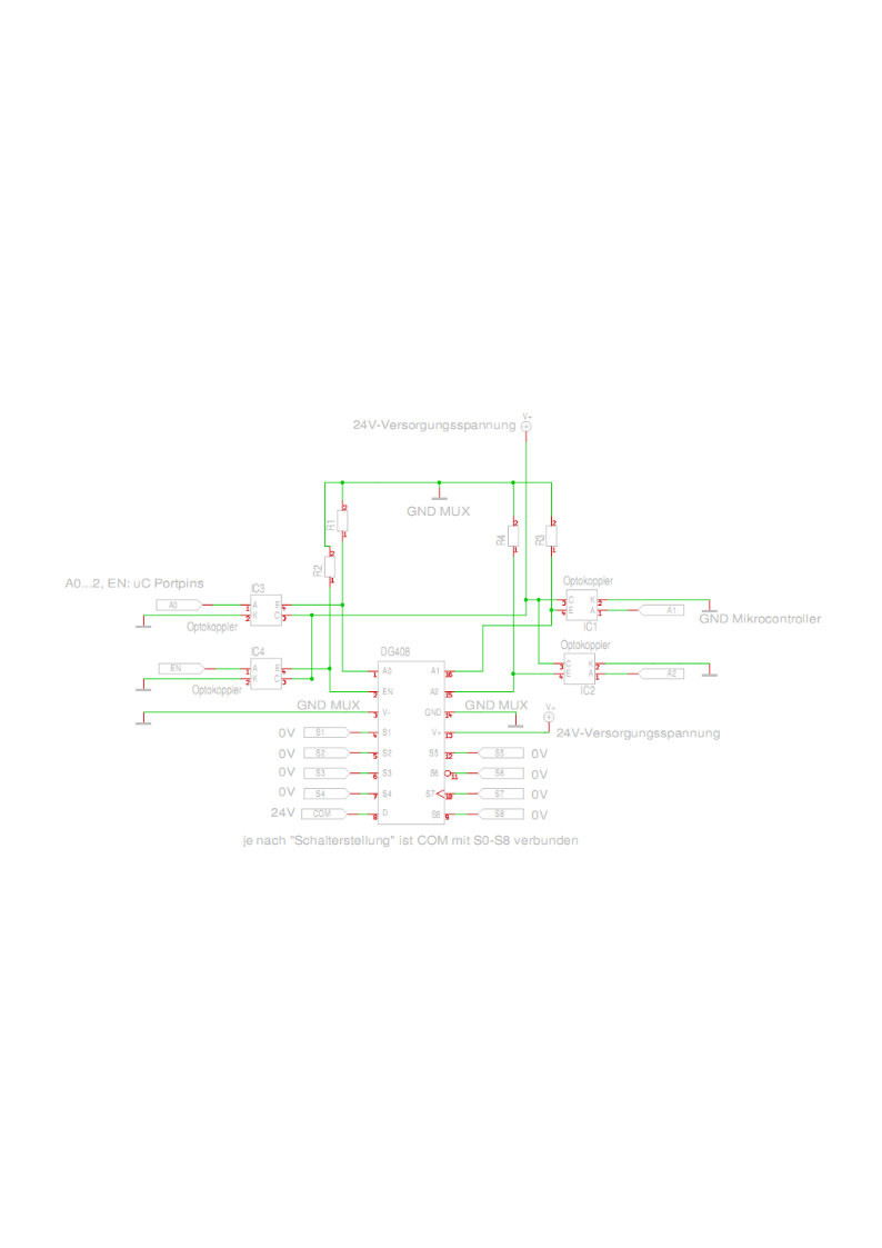

Gast #2124873
Hi
>Die Frage ist jetzt nur, ob an V+ 24V zur Versorgungsspannung anliegen
>müssen, oder ob 5V nicht auch ausreichend sind.
V+ muss >=24V sein.
Datenblatt:
Signals on SX, DX, EN or AX exceeding V+ or V- are clamped by internal
diodes. Limit diode current to maximum current ratings.
MfG Spess
Gast #2124892
Danke für die schnelle Antwort.
O.K., dann müsste es also funktionieren. V- auf GND, V+ auf 24V. Die
Steuersignale Ax kann ich aber schon mit 5V betreiben, oder ?
Um den Signalstrom auf 30mA (max. Wert laut Datenblatt) zu begrenzen
muss dann evtl. noch einen Vorwiderstand einbauen.

Gast #2125240
> Dann nimm doch einfach wirklich Relais.
Ich fürchte die sind immer noch zu groß. Die Bauteilhöhe darf maximal
2mm betragen. Und ich brauch ja auch 8 stück davon, das wird für die
Anwendung auch zu teuer.
Zur MUX-Lösung nochmal:
Ich könnte doch auch die 4 Schalteingänge des MUX DG408 (A0,1,2,EN) über
4 Optokoppler galvanisch vom Mikrocontroller trennen, und dann wie
gehabt das COM-Signal mit den Signalleitungen niederohm schalten, oder ?
oder
