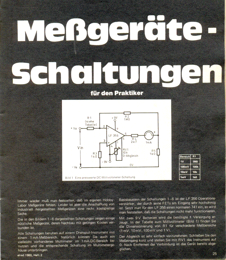

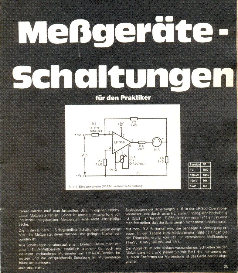

von Irina (Gast)
>Wenn´s nur Druckfehler gewesen wären...
>So manche Schaltung war eher ungenügend ausgereift und -testet
>abgedruckt worden! ;-)
Oh ja!
Einmal gab es in der ELRAD Meßschaltungen rund um einen 741. Einige Zeit
später gab es die gleichen Schaltungen mit einem LF356. Da stand dann
ganz lapidar: "Wenn man diese Schatungen mit einem 741 aufbaut, wird man
feststellen, daß sie nicht mehr funktioneren."
von Irina (Gast)
Hier die Passage...
von Helmut L. (helmi1)
Den R3 von 1K der in einer LM741 Schaltung noch  Sinn machte
(Offsetstrom) hat man dann einfach auch uebernommen bei einem LF356. Nur
hier machen die 1K bei einem JFet OP keinen Sinn.
