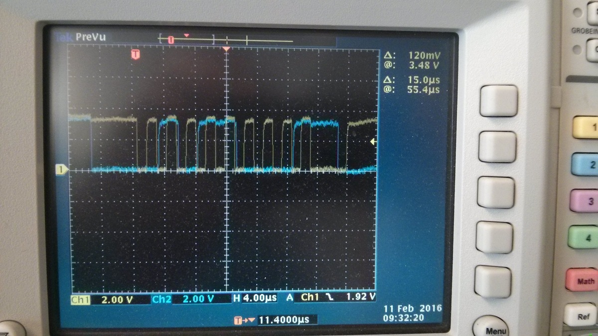

von Andre (Gast)
ich versuche gerade die RTC RV-3029-C2 in Betrieb zu nehmen, leider ohne
Erfolg. Ich nutze Altmelstudio 7 mit Codevision-Plugin. Zum lesen und
schreiben über I2C/TWI nutze ich die twi_master_trans(). Andere I2C
Busteilnehmer konnte ich damit erfolgreich auslesen und schreiben. Zu
Testzwecken ist die RTC nun alleine am BUS. In Anhang findet Ihr ein
Oszi Bild. Dort ist zu sehen das die RTC kein ACK sendet. Pullups sind
jeweils 2,7k. Wo könnte der Fehler liegen? Achso, die twi_master_trans()
Funktion gibt auch zurück das ein ACK fehlt. SCL Rate ist 400k bps. 100k
bps geht aber auch nicht.
Danke schon im Vorraus :-)
Elektrischer Anschluss:
PIN1: 3,29V (gemessen)
PIN2: Offen
PIN3: Offen
PIN4: SCL (siehe Oszibild - CH Gelb)
PIN5: SDA (siehe Oszibild - CH Blau)
PIN6: 0V (gemessen)
PIN7: Offen
PIN8: 0V (gemessen, über 10k Pulldown an GND angeschlossen)
PIN9: Offen
PIN10: Offen

Was soll das Oszillogramm darstellen?
Die Device Adresse des RTC?
von Andre (Gast)
Ja, aber die bekommt schon kein ACK :-(
von APW (Gast)
Wenn ich das richtig sehe auf dem Oszillogramm, wird als Adresse
aber 0x58 gesendet und nicht 0xAC. Kann also gar kein ACK kommen.
