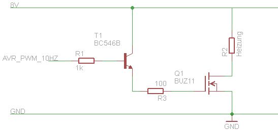

von Bene J. (terfagter)
So hier ist mal meine Schaltung, wie ich sie aufbauen würde.
Kann ich die Vorwiderstände so benutzen?
10 bis 100Hz sollte der BC546 ja aushalten.
Ich weiß aber immer noch nicht wie ich herausfinden kann, bei welcher
PWM der BUZ11 z.B. 2V "durchlässt"
von Hubert G. (hubertg)
Also diese Schaltung funktioniert sicher nicht. Du lädst das Gate zwar
auf damit der FET leitet, aber wie sperrst du ihn wieder? Schau mal
hier:
http://www.mikrocontroller.net/articles/Pulsweitenmodulation
http://www.mikrocontroller.net/articles/Motoransteuerung_mit_PWM
Mit PWM schaltest du nur ein und aus. Mehr ein ist mehr Strom, mehr aus
ist weniger Strom. Das hat nichts mit Frequenz zu tun.

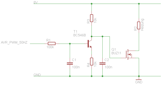

Ok, im nachhinein kann die Schaltung wirklich nicht funktionieren.
Ich habe mal einen neuen Versuch gewagt!
R1 und C1 glätten die Spannung mit einer Grenzfrequenz von 16Hz. Der
BC546 ist als Emitterschaltung aufgebaut. Wozu dient C2? Diesen Teil
habe ich aus einem anderen Forumseintrag entnommen.
Der Unterschied zwischen Frequenz, Tastverhältnis etc. ist mir aber
mittlerweile klar und auch wie ich an die passende Ausgangsspannung
komme!
FUnktioniert diese Schaltung auch so?
von Bernd R. (Firma: Promaxx.net) (bigwumpus)
Nö.
Vergiß das glätten ! Du willst schalten, nicht den MOSFET heizen.
C1 + C2 weg.
R4 kurzschließen, sonst schaltest Du das Gate zwischen 8V und 4V um,
dann fließt immer Strom.
Achtung! jetzt wirkt der Transistor als Inverter.
R1 ist zu groß. Nimm mal 4,7k oder so (10k?).
Lies unbedingt etwas über PWM (Puls-Weiten-Modulation). Da ist wohl das
Wort Weite drin, aber das Wort Frequenz fehlt vollkommen.

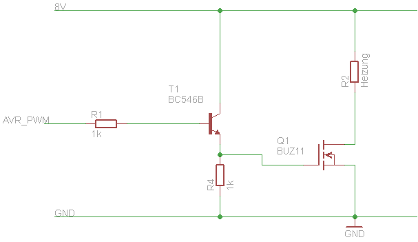

Diese Schaltung habe ich aufgebaut und dabei folgendes festgestellt:
An T1 kommen V(PtoP) 3,3V als PWM an. Am Emitter von T1 kommt das
gleiche Signal raus, nur die Spannung liegt anstatt auf 8V auf 3,1V?!?
Kann mir das jemand erklären?!
Dem BUZ ist das noch zu wenig und dieser schaltet auch noch nicht.
von mhh (Gast)
Stichwort: Emitterfolger
R4 nach oben, T1 nach unten.
Ist dann zwar invertiert, aber mehr Spannung für den BUZ.
Sieh in den "How-to"s nach, wie man einen Transistor als Schalter
einsetzt.
Und was war an "R4 kurzschließen" nicht zu verstehen ?
