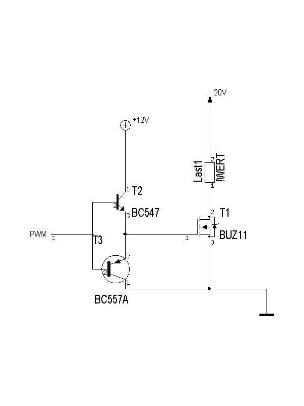

hallo
ich wollte nur fragen ob diese treiberschaltung so funktioniert weil
hier im forum sehr viele unterschiedliche beschrieben werden. es
handeltsich zwar meist um gegentaktstufen aber wo noch vorwiderstände
eingebaut werden müssen habe ich noch nicht eindeutig feststellen
können.
die pwm frequenz liegt bei ca 60kHz.
alles andere wichtige steht glaub ich im schaltplan
von enan (Gast)
Sollte da nicht noch ne Totzeit zwischen dem Schalten von T2 und T3
realisiert werden, damit garantiert wird, dass die nicht gleichzeitig
leitend sind.
von Thomas R. (Gast)
Die Gate-Source-Spannung erreicht maximal die Spannung von PWM minus
0.6V.
Reicht das bei dir?
von Daniel (erfolgstyp)
ich wollte das gate eigentlich schon mit 12V laden und gegen GND
entladen um möglichst kurze schaltzeiten zu erreichen. ich dachte
eigentlich auch dass die schaltung das macht ich war mir nur mit den
widerständen nicht sicher.
von Purzel H. (hacky)
Ich wuerd einen richtigen Treiber nehmen, zB einen 4426 oder so.
ich wollte die schaltung eigentlich diskret aufbauen. hab das mit p
kanal fets auch schon hinbekommen (siehe schaltplan im anhang).
ich weis auch nicht warum ich keinen fertigen treiber nehmen will aber
irgendwie kann ich mich damit nicht anfreunden.

von ArnoR (Gast)
36V Gate-Source-Spannung beim BUZ171 -> und Tschüß
> leitend sind.
Die Transistoren können infolge der Ube niemals gleichzeitig leitend
sein, eine Totzeit ist unnötig.
ein IR2117 oder IR2104 (wenn synchrone Ansteuerung gewünscht) würde doch
schon reichen. Allerdings muss man etwas vorsichtig sein beim BUZ11, der
hat eine relativ hohe Gate Charge.
Die beiden ICs sind gut zu erhalten, kleiner als 3 TO92 Transistoren und
verhältnismäßig günstig (1-2€. Teilweise < 1€).
Du hast aber eh schon SOT-23 Transistoren drin, das wird dann relativ
kompakt und gleichzeitig günstig. Ich würde dir für die
Gegentaktendstufe aber BC807/BC817 empfehlen. Die sind etwas
grobschlächtiger vom Strom her.

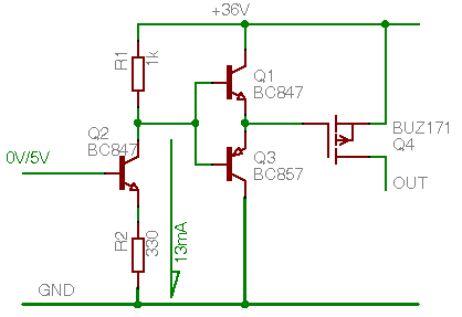

Rechne die 36V mal vor  :-o
Mit (5V-0,7V)/330Ohm = 13mA kommen da max. 13V über dem R1 zusammen...
von MaWin (Gast)
Wenn dein "PWM" Signal schon 12V Pegel hat, dann ja.
Irgendwie glaube ich aber, daß du dort nur 5V hast....
Daniel's Schaltung ist ja nun der P-Kanal high side Treiber.
Deine Schaltung muß wohl um den Pgelwandler ergänzt werden:
                  +12V
                1k   |
                 +--|< NPN
                 |   |E
                 |   +--Gate des MOSFETs
                 |   |E
             NPN +--|< PNP
PWM (0-5V)--1k--|<   |
                 |E  |
                  GND
also würde die schaltung im anhang so funktionieren oder hab ich schon
wieder was übersehen?
und wie schnell könnte die pwm frequenz ca. sein?
und da solche fragen immer wieder auftauchen wärs vllt sinnvoll für die
beiden treiber mal nen eigenen artikel zu erstellen oder was meint ihr?
danke für eure hilfe

Für den N-Mosfet funktioniert die Schaltung nicht, da die Gatespannung
nicht wesentlich unter die High-Spannung des PWM-Signals fallen kann.
Damit sperrt der Mosfet aber nicht richtig.
Ich würde sagen, die Schaltung ist so schon in Ordnung. Einziger Makel
(den die P-Mosfet-Schaltung nicht hat) ist der, dass T4 sättigt und
damit das Einschalten des Mosfets immer mit etwas Verzögerung geschieht.
Man kann die Sättigungszeit verkürzen, indem man parallel zu R1 einen
kleinen Kondensator schaltet.
Unabhängig davon könnte man T2 und T3 durch einen BC337 und einen BC327
(500mA statt 100mA) ersetzen, um dem Treiber mehr Bums zu verleihen.
Mit den genannten Änderungen sollte 1MHz möglich sein. Um das genauer
sagen zu können, müsste man jetzt rechnen, simulieren oder im Versuch
testen.
