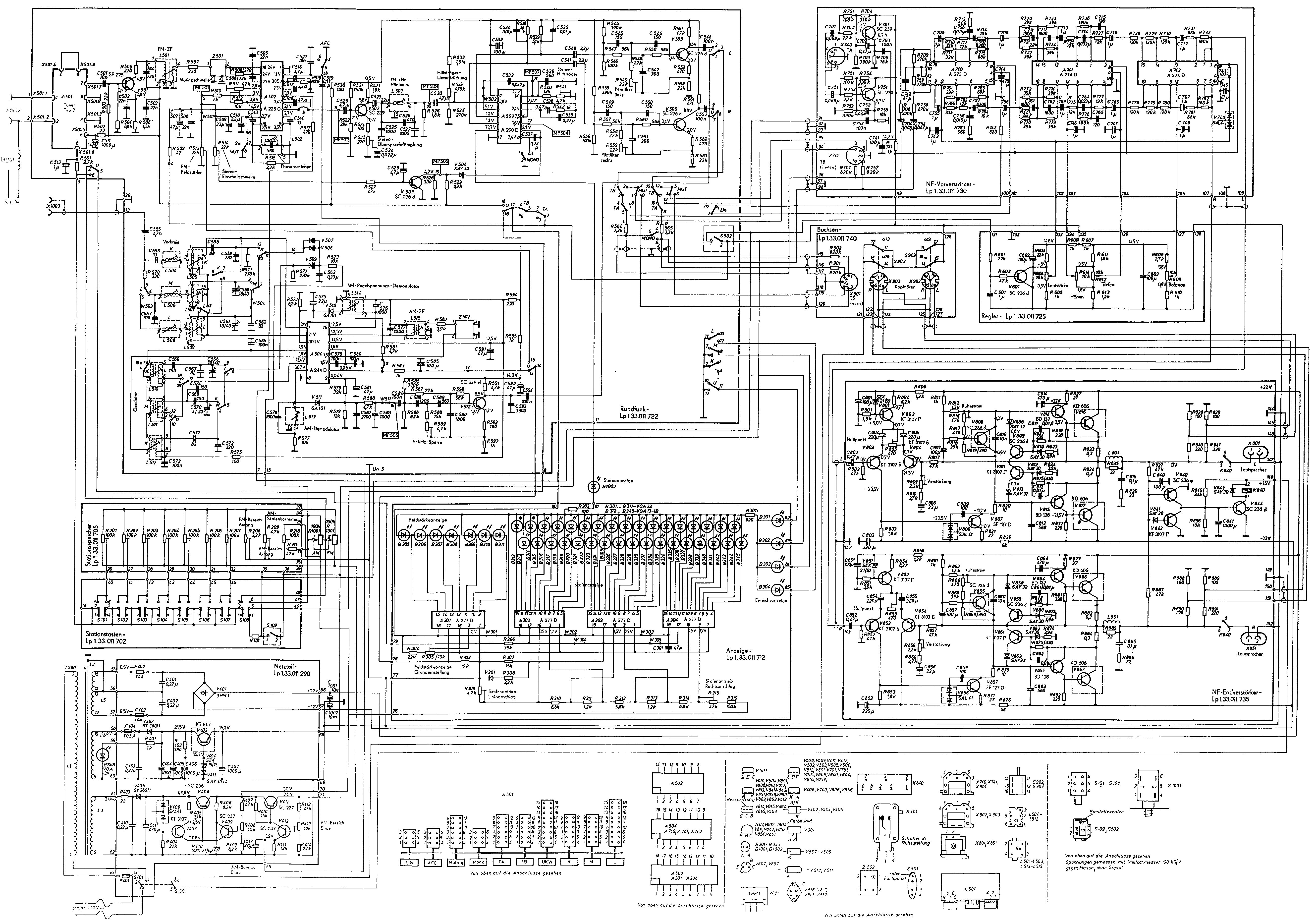

von Andre S. (andys)
Ruddi schrieb:
> gab es früher schon als Zeigerersatz im Radio
der Schaltplan läßt sich nicht öffnen?
von Ruddi (Gast)
Weiss nicht, war das ne Frage?
bei mir gehts
von Ruddi (Gast)
http://ifatwww.et.uni-magdeburg.de/~madaus/down/rs5001p.zip
kann man hier auch als jpg runterladen. sry. hatte ich übersehen und das
gif genommen. war auch kleiner - daher wohl
