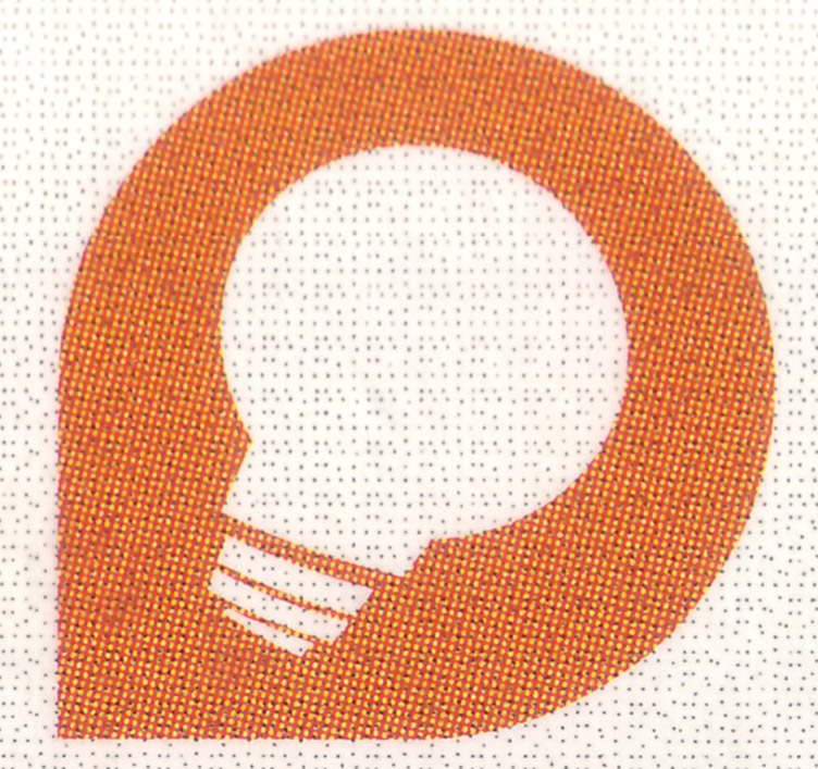

Könnte ein Raster aus IR-Druckfarbe o.ä. auf der Seite sein schätze ich. Bei Farblaser-Druckern macht man das ja mit gelben Punkten auf der Seite, so kriegt man die Seriennummer heimlich mit aufs papier gedruckt.
Die gleiche Frage hab ich mir auch gestellt als ich das Ding im Laden meiner Mutter gesehen habe. Die Handykamera zeigt auf jeden Fall wildes IR geblinke von zwei kleinen LEDs links und rechts von etwas was sehr wahrscheinlich eine kleine Kamera ist. Aber ich war auch sehr überrascht, das ding ist sehr tollerant was Entfernung und lage angeht, man kann den Stift sowohl etwa 1cm über das Papier halten, als auch direkt drauf, oder schräg. Auch funktioniert er sobald man das "Symbol" gerade so seitlich abdeckt, man muss den Stift also nicht 100%ig mittig halten. Wenn ich ein (teil-)defektes Exemplar in die Finger bekomme werd ich das ding mal genauer untersuchen!
Ich habe mir so ein Ding mal genauer angesehen. Der Stift enthält eine Infrarotbeleuchtung und eine Kamera. Der "Code" steckt im normalen Druckraster. Wenn man sehr genau hinschaut, z.B. mit einer Lupe, fällt die Regelmäßigkeit auf. Auch "weiße" Flächen sind mit dem feinen Punktmuster überzogen. Sieht aus wie ein DataMatrix Code.

ja, die Punkte um die Bilder bzw Begriffe kann man erkennen ich habe mich auch gefragt wie das ding funktioniert. Im Bücherladen war so eins ausgestellt zum testen, bei einem anderen Buch wurden jedoch falsche datein abgespielt... also noch nicht ausgereift die Technik
@ Tim: Auf dem Umschlag des Buches muss man das Buch zuerst aktivieren, damit der Hörstift weiß, welche Dateien er wiedergeben soll. Bei der ersten Aktivierung des Buches auf dem Stift müssen die entsprechenden Dateien aus dem Internet heruntergeladen werden. Die Dateien, die sich auf dem Stift befinden, lassen sich über eine mitgelieferte Software verwalten, funktioniert ähnlich wie beim iPod. Grüße

Hi, Ich habe die gleichen Erfahrungen gemacht, dass die Codes auf einem Laserdrucker gedruckt nur schwer lesbar waren. In meinem Fall hat es geholfen, die einzelnen Punkte größer zu machen. Also statt nur einem Pixel habe ich vier gezeichnet (evtl. sogar 9, weiß nicht mehr genau). So war die Erkennung ziemlich gut, nur mit vereinzelten Aussetzern. Die Codes in Bilder einzubetten habe ich auch nicht versucht. Ich denke, das wird nicht gehen, allenfalls auf sehr hellen Farben. Die echten Ting Bücher benutzen dafür eine spezielle Tinte, die sogar auf schwarz noch erkannt wird. Gruß, Marc
Ich habe beim Codegenerator noch ergänzt, dass bei einem Klick auf die Bilder in einem neuen Fenster/Tab ein passendes Code-PNG mit 4096*4096 Pixeln und 1200*1200 DPI erstellt wird. Klingt deutlich größer, als es dann ausgedruckt wirklich ist. Als Beispiel die 11 (dezimal) = Tiptoi 5 = Bauernhof-Einschaltzeichen: http://upload.querysave.de/tiptoi_100000011_64.png Mit einem Samsung CLP-300 ist es - wie erwähnt - zu verwaschen. Ich habe mich an die 4 Pixel aus dem Code-PDF gehalten. Bei Gelegenheit versuche ich es dann mal mit 9 Pixeln...
Also das austauschen der Dateien hab ich hinbekommen. Man muss r verwenden und nicht n . Wer lesen kann ist klar im Vorteil. Zum Drucken : ja das würde mich auch interessieren, ob das bei jemanden geklappt hat. Ich hab's bis jetzt nicht hinbekommen. Ich meine gelesen zu haben, dass eine Tinte verwendet wird, die Graphit Partikel enthält . Ich glaube das ist entweder in einem der Patente gestanden oder auf der Webseite des oid Herstellers. Das konnte der Grund sein, warum es in den Büchern auch auf dunklem Hintergrund funktioniert. Das wird natürlich zu Hause schwierig. Die Auflösung ist das nächste Problem . Der Stift erkennt im Abstand von etwa 0-4mm .
Na, wenns mit den Laserdruckern schon ein bisschen klappt, dann ist das doch ganz ermutigend. Wer so ein Gerät sein eigen nennt kann ja mal ein bisschen experimentieren. Vielleicht akzeptiert der Stift ja auch ein etwas größeres Raster (was sich vielleicht genauer drucken lässt). Oder vielleicht hilft es die Pixel größer zu machen, oder mit Subpixeln zu arbeiten (also statt ein Pixel komplett eine Reihe zu verschieben, nur die Hälfte der Deckkraft verschieben)....
In der Anleitung zur Erstellung der Bücher wird explizit darauf hingewiesen, dass die OID-Codes nicht in der Größe geändert werden dürfen. Das größere Raster dürfe also vermutlich wirklich nur minimal größer sein. Vielleicht könnte man mal versuchen, testweise mit einer konkaven Vorsatzlinse zu arbeiten?
Was wäre, wenn man mal ein Foto ausarbeiten, auf dem die Codes in verschiedenen Größen drauf sind. Man könnte auch verschiedene Papiersorten bzw. matt/glänzend probieren ... Ein Fotobuch mit OID auszustatten wäre im Endeffekt recht cool ... LG Wopi

Hallo Stephan, > Beim begutachten des mir vorliegenden tiptoi Bauernhofbuches mittels > Lupe, stelle ich fest dass die Buchseiten voll "bis ueber den Rand > bepunktmustert" sind. richtig. Das liegt aber daran dass die auch in die inaktiven Bereiche einen Null-Code drucken, damit das Buch gleichmäßig grauer wird – sonst würden die aktiven Bereiche wohl eher auffallen. Trotzdem bin ich mir sicher dass die Muster wirklich den Formen angepasst sind. Das heißt natürlich nicht dass die Idee einer „Universalseite“ nicht brauchbar wäre... Aber das würde auch heißen dass man bei einem aktiven Bereich, der mehrere Daumennägel umfasst, die zugehörigen Programme im GME-File zig-mal duplizieren muss. Eventuell sprengt man damit irgendwelche Resourcenbeschränkungen des Formats oder des Stiftes.
Ich sehe gerade dass ich da wohl ein paar mal nicht eingeloggt war, und auch noch das Autoren-Feld mit dem Titel-Feld verwechselt hab. „Autor: Tiptoistift als Christikindhelfer (Gast)“ bin ich :-)
