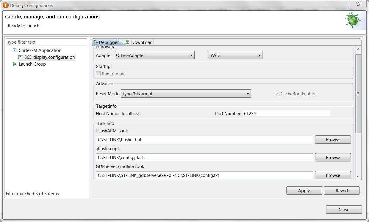

> Sind das wirklich Anführungszeichen auf dem Screenshot?
Scheisse !! Natürlich nicht !
Danke für den Hinweis.
Nun geht was. Ob es Funktioniert muss ich noch testen.

Mit der neuen CoIDE Version funktioniert nun auch ST-Link und somit
Debuggen auf dem preiswerten STM32 Discovery Board.
(Mittels ST-LINK_gdbserver.exe aus der Atollic Lite
Entwicklungsumgebung)
Über eine Batchdatei konnte ich den Zugriff auf das JFlash Tool
auf ST-LINK_CLI.exe umleiten, und so funktioniert auch das Flashen/Erase
über das Menü.
Allerdings hat CoIDE scheinbar Probleme mit Leerzeichen in Pfadnamen
beim Aufruf externer Programme. Unter Windows 7 wird aber alles nach
"C:\Program Files" installiert.
Unter Windows 7 sollte man daher CoIDE am besten gleich nach C:\CooCox
installieren.
Den Inhalt der Batchdatei und die Einstellungen hab ich mal angehängt.
Eine leere Datei config.jflash muss man noch anlegen, sonst meckert die
IDE.
@echo off
if "%4"=="-auto" goto flash
if "%4"=="-erasechip" goto erase
goto error
:flash
set file=%2
c:\ST-LINK\ST-LINK_CLI.exe -c SWD -P %file:~5,-1%" %3
goto end
:erase
c:\ST-LINK\ST-LINK_CLI.exe -c SWD -ME
goto end
:error
echo flasher.bat : Error, no valid command found !
:end
