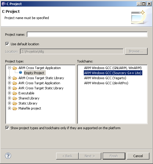

Ich möchte gerne für Private Projekte für Zuhause eine komplette
Entwicklungsumgebung im stile einer Keil ARM-MDK auf basis
von Eclipse einrichten.
Welche Tools rsp. step by step vorgehen muss ich da anwenden ?
kann mir da jemand helfen oder gibt es einen Link mit
komplettem Tutorial ?
Sorry bin Anfänger und komme einfach nicht zurecht mit Eclipse
trotz oder vielleicht gerade wegen der vielen Beitrage beim googeln.
ich möchte einfach ein möglichst vergleichbare Toolchain wie Keil
auf basis von Eclipse für Windows XP.

Nimm zum Einstieg ggf. das Atollic True Studio Lite-Version. Basiert auf
Eclipse und GCC. Keine Einschränkung bei Kodegröße. Debug auch ohne
Grenze, jedoch nur mit den ST-Link Debugger von STM. (Ist günstig, ca.
25 Euro, schnell und  verlässig.) oder über den interen STM
UART-Bootloader flashen.
http://www.atollic.com/index.php/targets/stm32
Vorteil: Alles ist konfiguriert bei der Installation, läuft sofort,
erste LED kann nach wenigen Minuten blinken. Auch die STM FW-Lib ist
gleich mit eingebunden. Die sonst so konfuse Installation der
Einzelkomponenten entfällt.

von Markus M. (Firma: EleLa - www.elela.de) (mmvisual)
Eclipse haben immer Versionsnamen. Als ich damals vor ca. einem Jahr den
Artikel geschrieben habe war die Version "Galileo" aktuell.
Heute ist die Version "Helios" aktuell.
Daher, es reicht die Anleitung von der Yagarto-Seite zu befolgen.
Schlussendlich ist es das gleiche, nur bei der Yagarto-Seite ist die
Beschreibung für die aktuelle Eclipse-Version.
Für völlig unbedarfte und "Neue" ist das Atollic, siehe Posting von
Matthias besser geeignet, da man weniger zusammenstupfen muss.
Eclipse und GCC ist Freeware und es braucht für eine lauffähige
Entwicklungsumgebung nun mal die verschiedenen Tools damit es klappt.

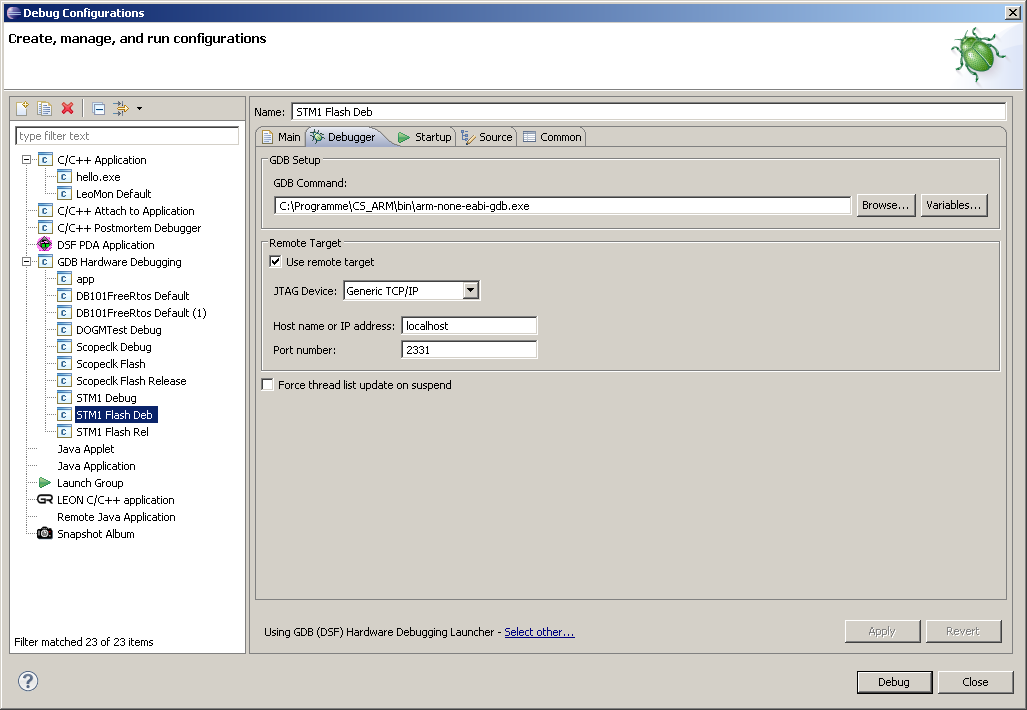

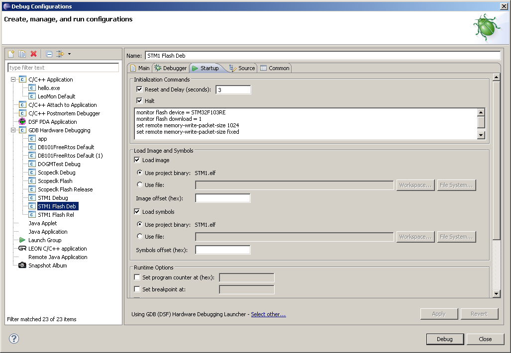

von Simon H. (simi)
Eine Alternative wäre noch, eine Linux-Partition einzurichten. z.B.
Ubuntu. Da die ganze GCC-Toolchain nativ auf Linux läuft, ist darauf
alles ein kleines bisschen einfacher.
Ansonsten: Ja, richtig, eine Eclipse-GCC Toolchain zum Laufen zu bringen
ist nicht sooo ganz einfach. Schritt-für-Schritt-Infos kann ich Dir
leider auch nicht geben, da meine letzte Windows-Installation schon ein
Weilchen zurückliegt.
Aber glaube einem, der selber schon mehrere Male am Verzweifeln war: Es
ist machbar. Und man lernt sehr viel dabei, wie so eine Toolchain
funktioniert.
Und WENN es funktioniert, dann ist das eine sehr feine Sache.
Ein Tipp: Geh schrittweise vor, bottom-up. Also:
Zuerst mal OpenOCD installieren. Dann versuchen, über die Kommandozeile
mit dem Prozi zu schwatzen.
Dann GCC/GDB installieren. Von Hand mal was kompilieren und versuchen,
das Compilat über OpenOCD zu brennen, und dann mit GDB zu debuggen.
Dann Eclipse obendrauf. Das sollte dann keine Hexerei mehr sein.

Nun bin ich ein wenig verwirrt auf der Yagarto Homepage sind folgende
Tools zum Installieren beschrieben:
Introduction
For a complete C/C++ development system we need the following
components:
1.     GDB Server
2.     Native GNU ARM toolchain for windows
3.     Integrated Development Environment
Entpricht nun der GDB Server dem OpenOCD ?
der GNU ARM toolchain dem GCC/GDB und
3. IDE dem Eclips (das einzige was mir klar ist)
Gruss
Roger
GDB-Server ist nicht OpenOCD.
GDB-Server:
Debug-Tool, das anhand der kompilierten ELF Datei mittels TCP/IP
Kommandos mit einem Prozessor debuggen kann.
OpenOCD:
Tool, das über TCP/IP die Befehle vom GDB-Server entgegen nimmt und
diese auf die JTAG Hardware (über USB) umsetzt.
Damit wäre folgendes denkbar:
Mikrocontroller > JTAG-Interface > USB > PC mit OpenOCD >
Internet-Verbindung > PC mit Eclipse und GDB-Server
Somit ist ein Remote-Debug eigentlich kein Problem...

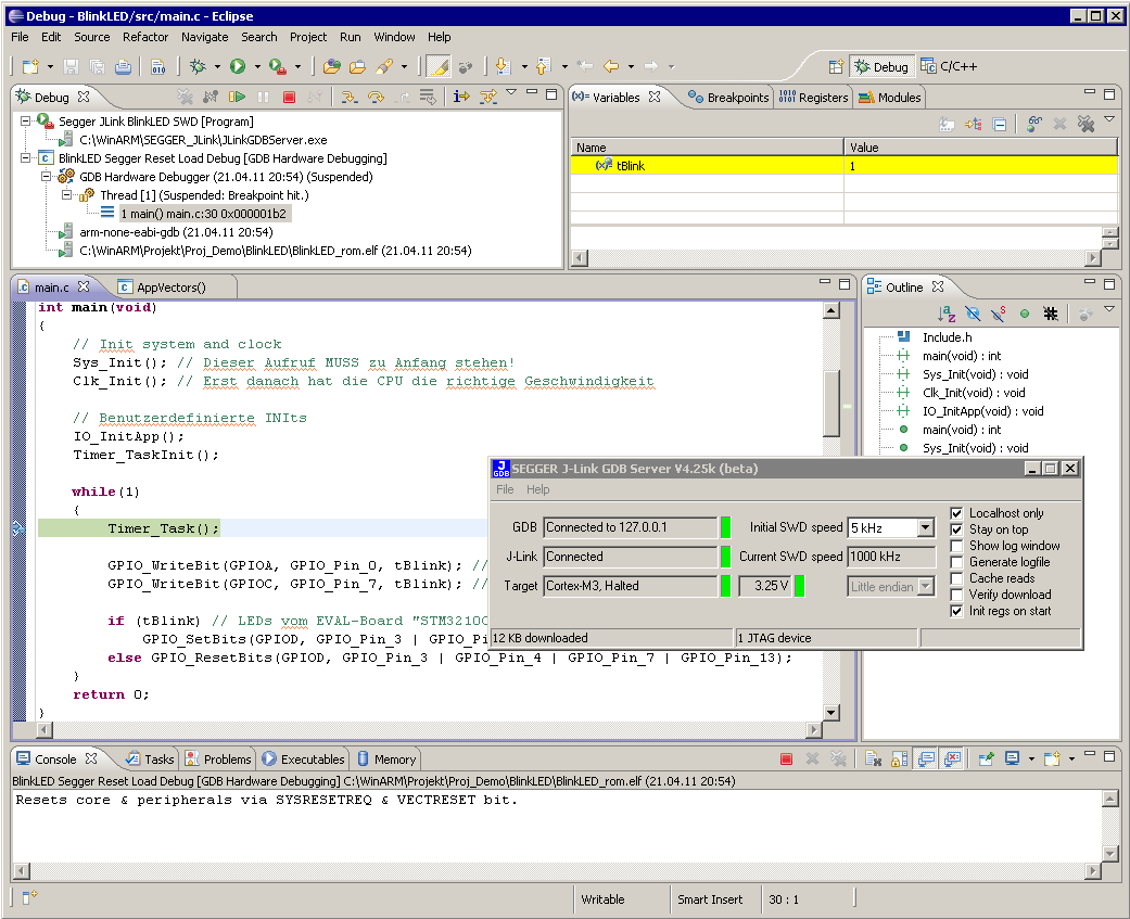

von Simon H. (simi)
Markus Müller schrieb:
> GDB-Server:
nicht ganz korrekt. Das, was Du beschrieben hast, ist GDB, das geht in
obiger Beschreibung unter "Toolchain".
Da wir aber remote-Debugging machen, braucht GDB einen Server. Das kann
zum Beispiel OpenOCD sein.
Insofern stimmt unter dem Strich schon, was Du geschrieben hast. Nur die
Nomenklatur stimmt nicht ganz. OpenOCD = GDB-Server
Gruäss

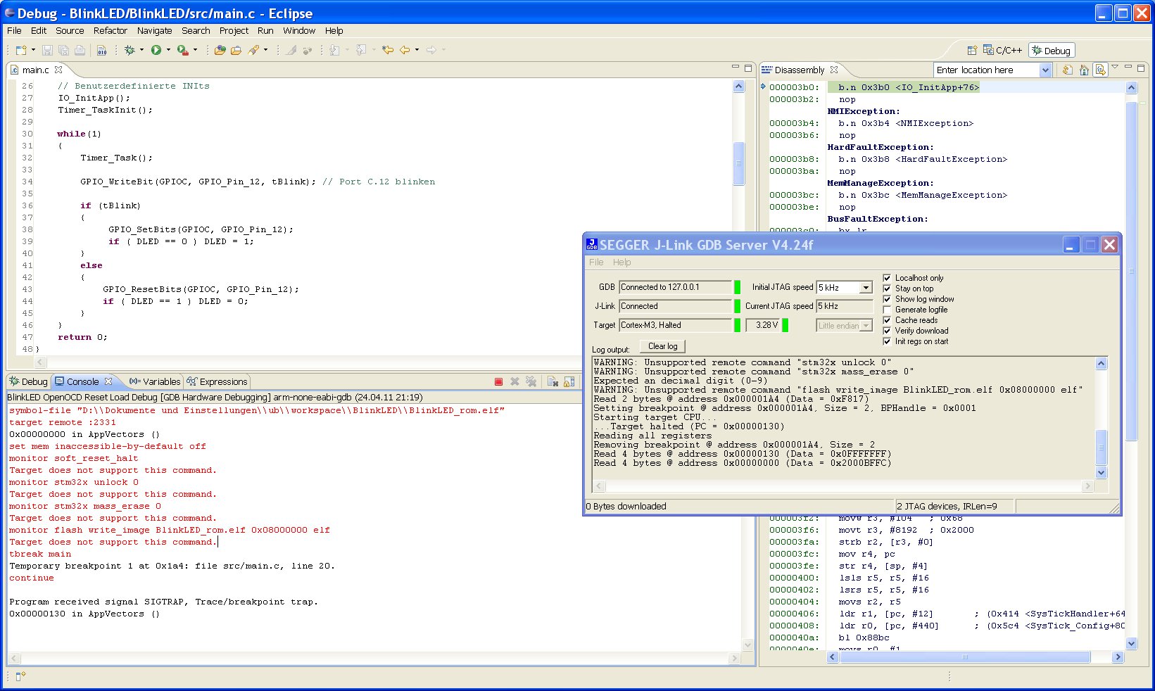

von 900ss (900ss)
Matthias K. schrieb:
> Kann mich mit den Workspace Konzept auch nicht anfreunden. Ich würde
> meine C-Projekte lieber in einzelne Ordner legen, dorthin wo auch die
> anderen Projektdateien sind. Ginge nur, indem man immer einen anderen
> Workspace anlegt.
Ist zwar etwas offtopic, aber das oben zitierte stimmt nicht.
Die Projekte müssen nicht zwangsweise im Workspace-Ordner liegen. Man
kann sich irgendwo ein Workspace anlegen und dann das eigentliche
Projekt außerhalb, also z.B. in dem eigentlichen Projektordner wo der
Rest dazu auch liegt.
Wenn man ein neues Projekt anlegt, wird nach der Location gefragt (siehe
Screenshot im Anhang). Default ist immer im Workspace, aber man kann die
Default-Location ändern.
In dem Workspace entsteht ein Eintrag zu dem Projekt, aber die
eigentlichen Projektdateien liegen dann in der Project-Location, die man
angegeben hat.

also ich habe Eclipse, mit CodeSourcery und J-Link bei mir unter Win7
x64
zu laufen. Ich hatte aber mit Yagarto auch keine Probleme das einzu
richten
nur beim Debuggen hatte ich Fehler aber dazu gibt es einen guten Thread
hier der die Einstellungen des J-Link GDB durch probiert :)
Versuche es doch mal so:
Eclipse CDT installieren
GNU ARM plugin installieren (Link habe ich gerade nicht zu hand)
GDB Hardwaredebuggin plugin installieren
Codesourcery GCC Lite installieren
dann in Eclipse ein Prijekt erstellen als ARM Codescourcery Projekt.
Ein mein Beispiel Projekt dafür geistert hier auch noch um her
Beitrag "Re: STM32 ST-Library Einstieg"

bei mir läuft jetzt auch alles unter Eclipse (statt unter Atollic).
Als gdb-server benutze ich den von Atollic, da er mit dem STLink auch im
SWD-Modus kann.
Meine Frage: Beim Einstieg in die Peripherieprogrammierung vermisse ich
eine Möglichkeit die Register von Timer, UART und Co auch mal zu sehen.
Wenn ich ein Watch auf *TIM4 oder TIM4->SR mache kommt leider nichts
raus. Der Degugger zeigt einfach die SFR Werte nicht an.
Hat jemand ne Lösung?.
Danke, Adib.
von Frizz (Gast)
Sourceforge: Embsysregview.
HDH.
Frizz

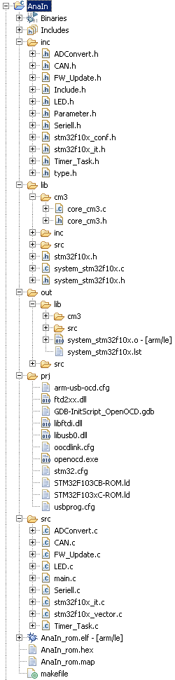

Bei mir sieht das ganze so aus wie im Bild.
- inc: meine *.h
- lib: alles fremde
- lib/cm3
- lib/inc: ST-Lib *.h
- lib/src: ST-Lib *.c
- out: die kompilierten Dateien (Verzeichnisstruktur wie im Projekt, nur
ein out davor)
- prj: OpenOCD mit Konfig-Dateien und DLL, Linker-Script, sonstiges
- src: meine *.c
- scr/usb: meine *.c für USB (optional)
Somit lässt sich das Projekt immer kompilieren, mit dem Stand der STM
Lib, denn kommt ein Update, dann kann man selbst entscheiden für welches
Projekt man das einspielen möchte. Auch OpenOCD ist mit dabei, den das
ist das wichtigste Werkzeug für Debug/Download. Bei einem Update kann es
sein dass OpenOCD neue/andere Befehle bekommt, daher das hier mit
speichern.
Um das Projekt zu sichern zippe ich immer das gesamt Workspace
Verzeichnis, komplett, auch mit den Eclipse-Dateien. Das sind zwar ein
paar MB, dafür sind dann auch alle Eclipse-Parameter dabei.
Entzippen und wieder benutzen ist kein Problem.

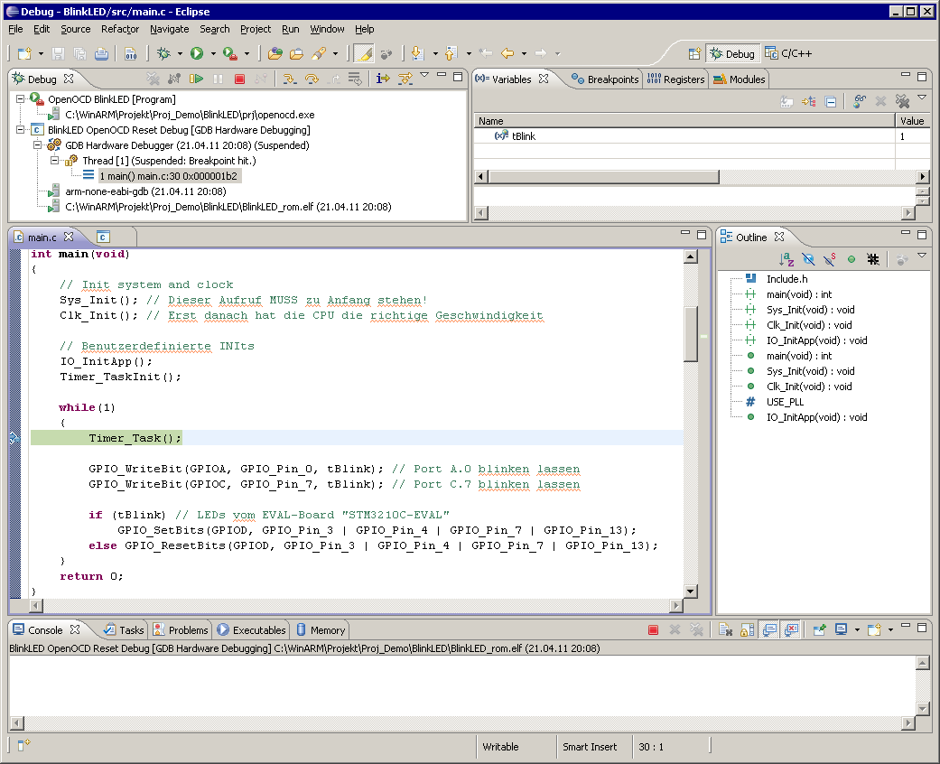

Ich habe nun im Artikel STM32 Eclipse Installation ein Demo-Projekt
hoch geladen, darin sind die Einstellungen für den Olimex ARM-USB-OCD
Dongle sowie für den Segger J-Link.
Die aktuelle OpenOCD.EXE sowie alle nötigen Dateien sind drin.
Einfach den Ordner entpacken und mit Eclipse unter "File" > "Switch
Workspace" auf dieses Projekt wechseln.
Ctrl+B >> Build
Kann das bitte jemand testen?
Die Amontec Konfigurationsdateien sind unter:
C:\WinARM\OpenOCD_0_4_0\interface
Suche in den Dateien nach "Amontec", z.B. jtagkey.cfg

Nun hab ich das Demo-Projekt und die nötige Installation etwas
ausführlicher beschrieben:
http://www.mikrocontroller.net/articles/STM32_Eclipse_Installation#Installation
Wenn jemand Zeit hat, dann testen.
@yello8247:
Hier ist auch beschrieben wie man auf das Amontec JTAG Interface
umstellen könnte.

von U. B. (ub007)
Hallo !
Jetzt weiß ich warum mir keiner antwortete - Roger hat das ganzen Forum
für sich in Anspruch genommen sodass mir keiner mehr antworteten konnte
Ne, spaß bei Seite.
Ich bin nun kurz davor das ganze Zeugs in die Tonne zu treten (Olimex
und JLink).
Ich hab mich genau nach Yagarto's Installation gehalten und das ging
auch bis auf ein paar klitze kleine Sachen - aber die konnte ich beheben
nur aber das Ding will einfach nicht debuggen.
Er connected sich mit dem J-Link EDU und es wird auch alles sauber
erkannt.
Wenn ich auf Debug Configurations gehe und dann auf den Button Debug
dann kommt erstnochmal der Connect - schreibt wie wild auf der Console
und löscht sie dann. Dann kommt ne Fehlermeldung-Box und bei Details
steht
"continue" The programm is not running.
Wenn ich jetzt auf die andere Perspektive gehe und <Ctrl>-F11 (run)
eingebe dann kommt The selection can not be launched usw.
In Yagartos howto steht drin dass die "Commands" beim M3 slightly
different sind, aber wie soll ich wissen was man da reinschreiben muss.
Wer kann mir weiterhelfen ?
Gruß Uli  zermürbt

Poste mal ein paar Screenshots was du genau konfiguriert hast und was
wann an Fehlermeldungen erscheint. "Es funktioniert nicht" ist keine
Fehlermeldung ;-)

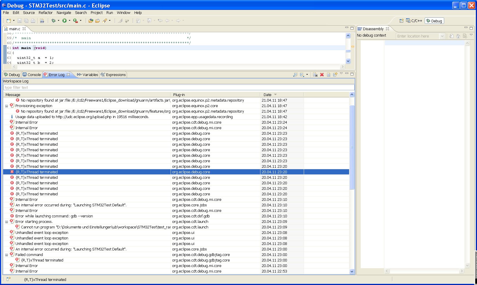

Ich vermute genau aus diesem Grund funktioniert das debuggen nicht.
Gruß Uli
Welches dieser vielen Programme sagt "Internal Error"?
Screenshot?

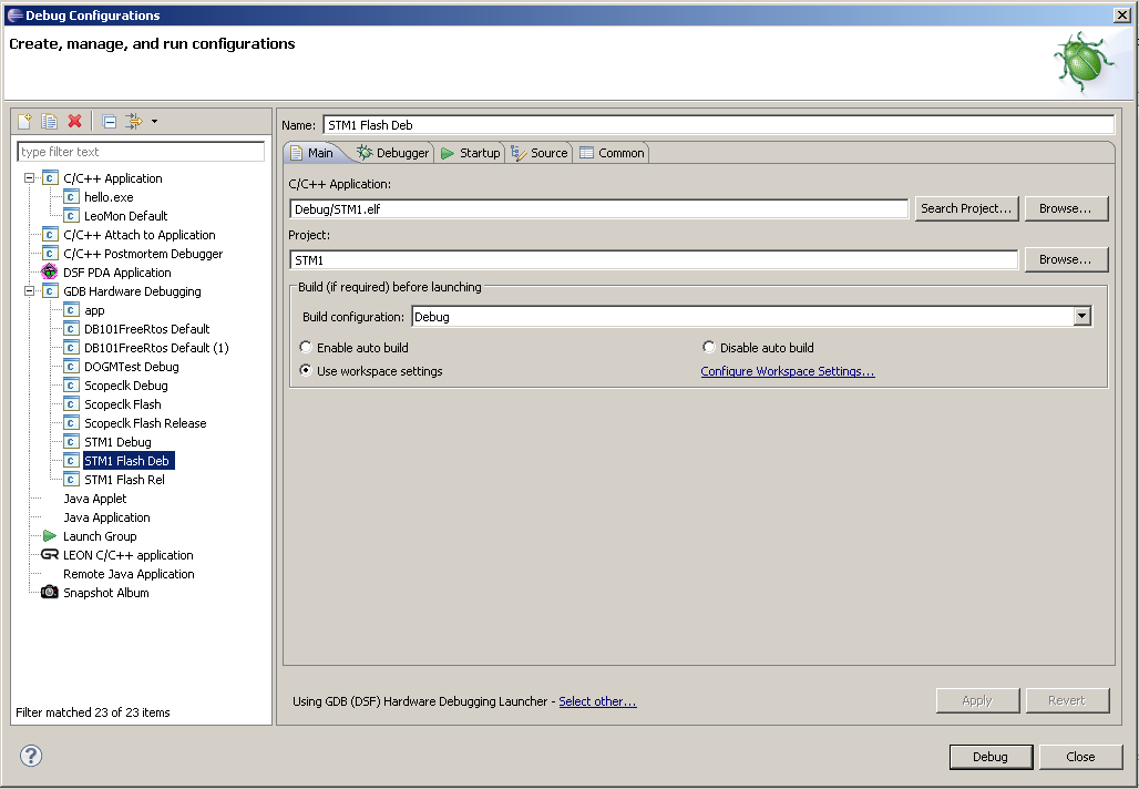

von 900ss (900ss)

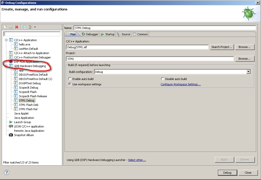

Wenn du nach dem Installieren im Menu RUN->Debug Configuration öffnest,
dann er scheint der Dialog (siehe Anhang) wo du die Debug
Configurationen einstellen kannst. Soweit warst du wohl schon. Wichtig
ist der rot eingekreiste Teil. Der muß da sein. Unter diesem Punkt mußt
du deine Debug-Konfiguration einrichten, also mit '+' hinzufügen.
von 900ss (900ss)
Ich habe folgende Einstellungen nur zum Flashen einer Anwendung
eingestellt: siehe Anhänge.
Unter dem Startup-Tab sind 4 Initialization Commands zu sehen. Mehr sind
dort nicht drin. Der Controllertyp ist wichtig in der Zeile
"monitor flash device"
Leider geht das debuggen damit nicht. Hab mich nicht länger damit
beschäftigt.
Zum Debuggen hab ich mir eine andere Config. eingerichtet. Die sieht im
Prinzip genauso aus wie die zum Flashen, aber ich habe "Load image" im
Startup-Tab deaktiviert. Damit kann ich dann debuggen.
Du darfst auch die JTAG-Speed nicht zu hoch setzen. Ich habe die Zahlen
nicht im Kopf, mußt du mal im Manual vom JLink schauen. Das hängt vom
Controllertakt ab.
Die Portnummer unter "Debugger" muß zu der eingestellten im GDB-Server
für den JLink passen. Am GDB-Server kann man auch viel "kaputt"
konfigurieren :-)
In den Bildern, die Zeile ganz unten, da steht
"Using GDB (DSF) ...."
Den anklicken und umstellen auf:
"Using Standard GDB Hardware Debugging Launcher"
Im dritten Bild ist rechts ein Scrollbalben, da kommen noch die "Run
Commands". Wast steht da drin?
Vermutlich fehlt unter "Initialize Commands" das:
monitor flash breakpoints = 1
Aber ich sehe auch nicht alle Zeilen. Die bitte markieren und hier
posten.
Ja, zum Test.
Damit sollte problemlos debuggen möglich sein.
Von Segger habe ich gerade die Version V425k und das ganze ist als SWD
parametriert.
von U. B. (ub007)
Hallo !
O.K. zu Olimex und LCD...
[[http://shop.embedded-projects.net/index.php?module=artikel&action=artikel&id=24]]

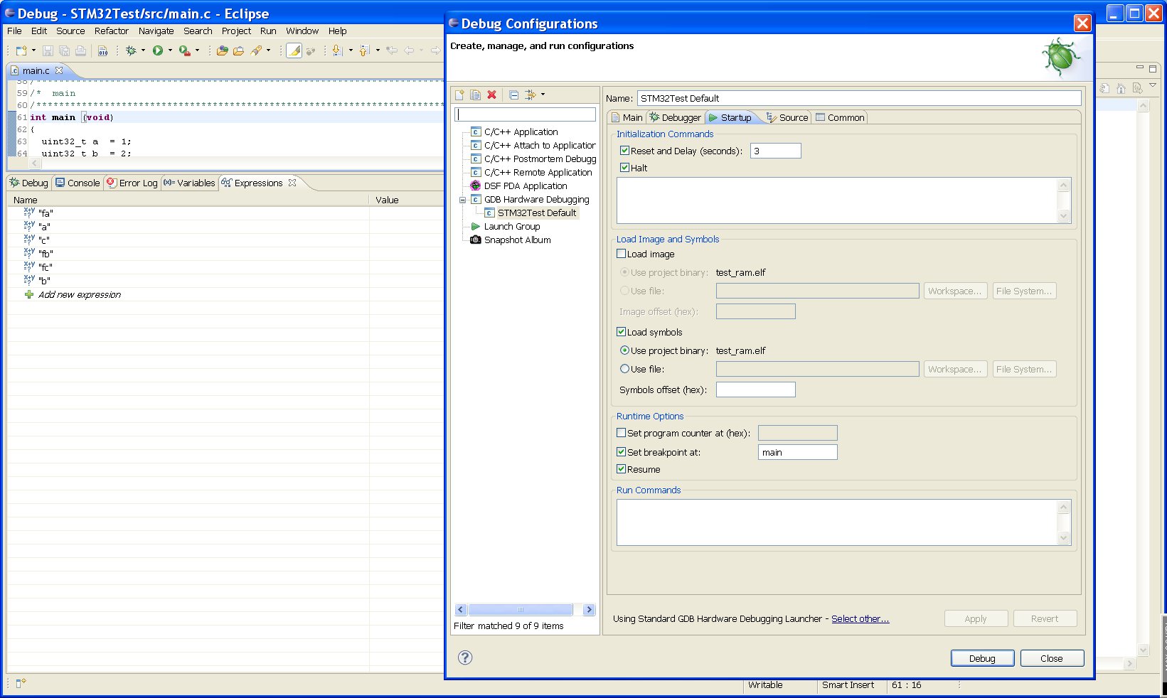

@Markus Müller (mmvisual):
Welches dieser Programme...: Soviel ich jetzt in Eclipse verstanden habe
ist das programmieren und debuggen getrennt - also in perspectives
unterteilt.
D.h. wenn ich in der Perspektive debuggen auswähle. Meintest du das ?

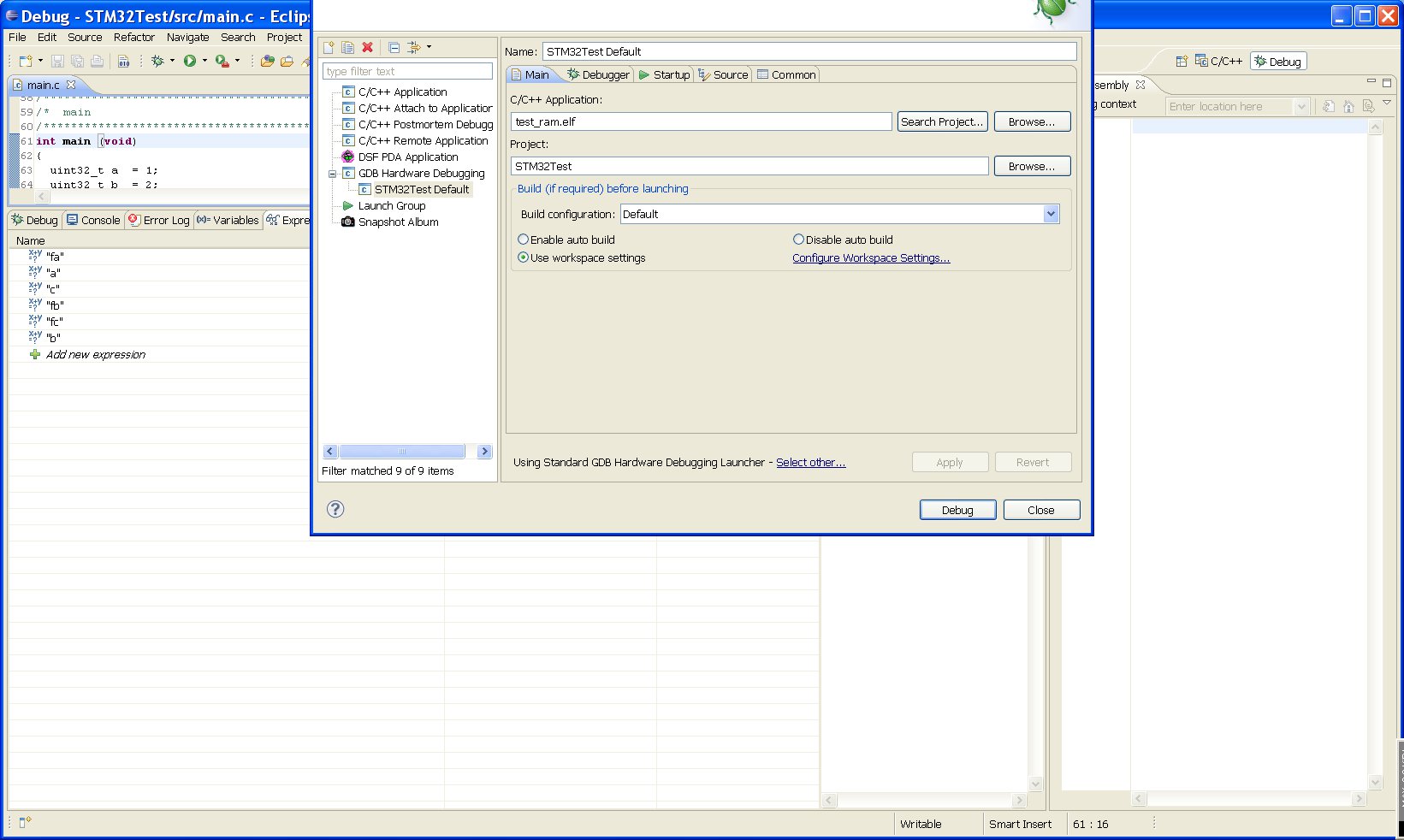

Ich hab mal ein Screenshot angehängt. Das kommt schon bevor ich
überhaupt noch irgendwas in Eclipse gemacht habe.

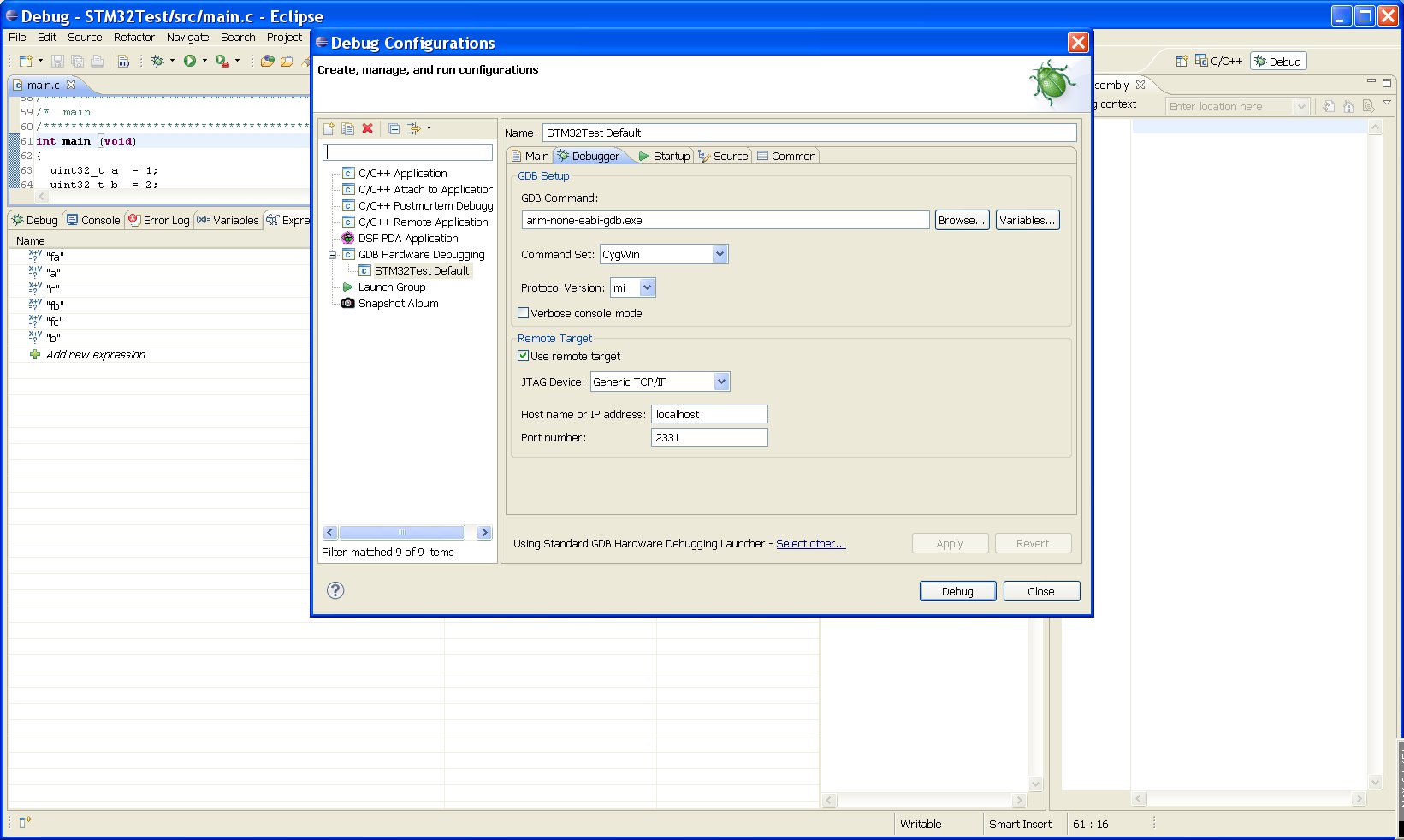

@900ss D. (900ss):
Das sieht wie in den Bildern bei dir ähnlich aus: -> siehe Anhang.
Nur beim Main-Teil kann ich nicht wie oben Debug auswählen. Da gibts nur
Standart oder Active.
Also Speed und alles andere funktionieren denn der gdb-Server von JLink
reagiert ja drauf. Ich hab hier auf Auto eingestellt aber ich habe
gesehen dass er dann auf 5kHz steht. Ich könnt aber explizit auf 5kHz
einstellen.
Das ganze steht schon auf: Using Standard GDB Hardware Debugging
Launcher.
Ich hoffe ihr könnt mit meinen Angaben was anfangen.
Gruß Uli

Meine Debug-Ansicht sieht etwas anders aus, da gibt es oben noch ein
extra Fenster, vermutlich hast Du es zufällig geschlossen.
Anbei ein Screenshot.

Hier der Vergleich, diesmal J-Link und der Segger GDB-Server.
Mach mal das Errorlogfenster zu. Das macht einen ja ganz raschelig. ;-)
Im Ernst, da pinselt Eclipse allen möglichen "Müll" rein. Ist in den
seltensten Fällen von Interesse. Ich schaue da kaum rein. Vergiß erstmal
was da steht.
Das Debugfenster (View) was der Markus vermißt, hast du schon offen nur
etwas versteckt. Das ist in deinem ersten Screenshot der Reiter ganz
links neben deinem Errorlogreiter.
Ich habe mal genau deine Debug-Konfiguration eingestellt und bei mir
läuft es problemlos damit :-O
Fragen:
1) Wie flasht du dein Programm? Bitte genau beschreiben. Evtl.
Screenshots von der Konfiguration dafür posten.
2) Läuft dein Programm wenn du es nur flasht ohne Debugger?
3) Wenn du den Debugger startest, was passiert genau, welche Fenster
gehen auf? Wenn du dann in der Debug-Perspektive landest, klick mal auf
den Debugreiter und ziehe das Fenster größer und poste mal den
Screenshot.
Es sollte so aussehen wie bei Markus seinem letzten Screenshot.
Auch den Segger GDB-Server sollte nach dem starten des Debuggens alle
Lampen an haben ;-) Also 4-mal grüne "Lampen". Auch so wie in Markus
Hast du eigentlich das ARM-Plugin auch installiert und damit das Projekt
erstellt oder wie hast du das Projekt kompiliert und gelinkt?
von U. B. (ub007)
Hallo !
Erstmal danke an Markus und 900ss !
@Markus: Ich glaube auch dass das Demo-Projekt erstmal wichtig ist.

3. Das Fenster wie bei Markus sieht identisch aus, nur das der Thread
bei mir auf running steht. Das JLink-Fenster mit 4 LEDs sind nachdem ich
Eclispe im Debug-Modus gestartet habe alle 4 an.

Nein, das ist die Debug-Perspektive. Die Debug-View öffnest du dann mit
dem Tab links unten (Grüner Käfer wo DEBUG dransteht). Das Fenster hat
Markus offen in seinem letzten Screenshot.

Probier entweder die Demo von Markus aus oder nimm die Einstellungen,
die ich oben gepostet habe. Damit flasht du das Projekt auch. Das wird
durch den Haken bei "Load program" ausgelöst.
Beitrag "Re: STM32 Eclipse Entwicklungsumgebung"
Wenn du in dem 3. Screenshot unten "Set program counter aktivierst und
als Adresse 4 (nicht 0!) einträgst, dann sollte das Programm direkt nach
dem Flashen auch richtig starten. Das klappte bei mir bisher nicht. Hab
ich aber gerade mal ausprobiert. Du mußt 4 eintragen, da dort der
Einsprung ins Programm steht. Auf Adresse 0 steht der Wert, mit dem der
Stackpointer nach Reset geladen wird.

Der Segger GDB-Server ist auch an?
(Run External Tools)

von U. B. (ub007)
Hallo !
Ein Bild sagt mehr als tausend Worte...
Ich weiß aber dennoch nicht weiter.
Bei manchen Debug Konfigs kann ich durchsteppen aber wenn ich mir die
Watch-Variablen anzeigen lassen will, dann kommt
<error(s)_during_the_evaluation>
    Target request failed   mi_cmd_var_create: unable to create variable
Object.
 Gruß Uli
von 900ss (900ss)
Es sieht so aus, als wenn du die Debug-Konfiguration für OpenOCD
verwendest, aber einen Segger GDB-Server benutzt.
Das paßt nicht zusammen.
Hin und wieder, wenn das Debuggen nicht klappt, also Eclipse bricht ab,
dann sollte man mal mit dem Windows Taskmanager schauen, ob wirklich
Starter.exe und der ARM...GDB.exe beendet wurden. Das vergoßt Eclipse
manchmal oder kann diese beiten Tasks aus mir unbekannten Gründen nicht
beenden. Das muß man dann "mit der Hand" nachholen.

> für das Projekt wichtig ist. Es gibt in jedem Projektverzeichnis die
> versteckten Dateien .cproject und .project. Darin stehen die
> Projekteinstellungen.
Dann wäre eine Verzeichnisstruktur von
C:\WinArm\Projekte\
Fixe Workspace-Einstellung für Eclipse da neben den Projektordnern ja
auch noch der Ordner .metadata steht.
In den Projektordern selber kann dann auf den Order .metadata verzichtet
werden. (Resp.wird ja von Eclipse auch gar keines mehr angelegt)
Verstehe ich das richtig so ?

von 900ss (900ss)
Uli B. schrieb:
> Hallo 900ss !
> O.K. heißt das nun dass das OpenOCD nicht rchtig installiert ist oder
> wie sollte ich jetzt weiter vorgehen ?
> Gruß Uli
Du brauchst für den JLink kein OpenOCD. Kannst es getrost vergessen.
OpenOCD ist ein freien GDB-Server der mit verschiedenen JTAG Debuggern
(Olimex, Amontec, ....) zusammenarbeitet. Bei dieses Debuggern wird kein
GDB-Server mitgeliefert sondern da mußt du den OpenOCD nutzen.
Anders bei dem JLink von Segger. Dort ist der GDB-Server dabei. Der
Segger GDB-Server eben. Den mußt du starten bevor du im Eclipse das
Debuggen startetst. Du kannst den GDB-Server auch von Eclipse aus
starten. Dafür mußt du dir das unter "External Tools" einrichten. Aber
du mußt ihn auch dann extra und bevor du das debuggen aufrufst, starten.
Du solltest eine Debugkonfiguration in Markus seinem Beispielprojekt
haben die da heißt: "BlinkLED Segger Reset Load Debug". Die mußt du
benutzen um dann das debuggen zu starten. Alle anderen sind für OpenOCD
so wie der Name ja auch schon sagt.
von yello8247 (Gast)
Hallo Zusammen
Wage mich wieder ans Eclipse Projekt.
Ich gehe davon aus dass wenn ich das BlinkLED projekt von
Markus in Eclipse Lade, sämtliche Einstellungen stimmen.
Natürlich mit der Ausnahme des OpenOCD .cfg File für mein JTAGKey2.
Dieses habe ich in das Verzeichnis kopiert und in der Configuration von
OpenOCD geändert.
Trotzdem bekomme ich keine Verbindung zu meinem Evalboard hin.
Die Fehlermeldung kann man auf dem Printscreen sehen.
Weiss da jemand was ich falsch mache ?
Ich vermute mal das ist der USB-Treiber.
Versuche mal diese DLL (Anhang) auch in das prj Verzeichnis zu kopieren
und dann nochmals versuchen.
Wenn das nicht geht, dann muss der USB Treiber deinstalliert und erneut
installiert werden. Mit dem Setup von OpenOCD müssten "drivers" dabei
sein.
> sein.
Hallo Markus
Also dass mit der DLL ins Verzeichnis kopieren funktioniert nicht !
Ich habe ja auch die neuesten USB FTDI Treiber installiert
siehe PDF im Anhang.
Grossworks erkennt ja auch das FTDI Device (JTAGKey2) und funktioniert
einwandfrei mit diesen Treibern. Auch Grossworks verwendet ja den
OpenOCD
im hintergrund ?
Was mach ich falsch ?
Auch habe ich in verschiedenen Foren gelesen das man den neuesten
USB-JTAG Treiber von Amontec für den Betrieb mit OpenOCD installieren
muss !

Für die Unzulänglichkeiten der Bediener kann Eclipse nichts. ;-)
Kannst du denn OpenOCD in der Windows Console (Cmd) starten?
Das würde ich erstmal versuchen. Wenn das geht, dann sollte es auch von
Eclipse aus gehen. Pfade solten stimmen. Die Konfigurationsdateien die
selben. Das es von Crossworks aus geht zeigt, das es auch von Eclipse
aus gehen sollte.
Ich nutze OpenOCD aus verschiedenen Gründen nicht mehr und kann es
deshalb auch nicht für dich probieren.

von 900ss (900ss)
yello8247 schrieb:
> (Bei crossworks muss ich ja auch nicht
> noch
> auf consolenebene rumwursteln.)
Das soll doch nur ein Test sein, ob OpenOCD überhaupt läuft.
Wenn du OpenOCD in der Konsole am laufen hast, dann solltest du dich
mittels Eclipse verbinden können, also mit der Debugkonfigartion von
Markus seinem Beispielprojekt. Wenn das geht, dann kannst du versuchen
von Eclipse aus das OpenOCD zu starten. Um zwei Mausklicks kommst du
aber trotzdem nicht rum :-)
Der erste startet OpenOCD, der zweite das Debuggen.
