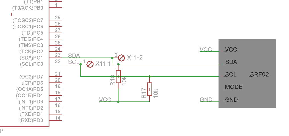

Ich versuche schon die ganze Woche das Programm zum laufen zu bringen.
Hab aber noch nicht mit TWI gearbeitet. Im Internet hab ich auch keine
wirklich gute Anleitung gefunden. Das Programm soll den Messwert eines
SRF02 auslesen und ein mal pro Sekunde auf dem LCD ausgeben aber das
funktioniert nicht. Ich kann am SCL Pin auch schon keine Frequenz
messen. Entweder ist mein Multimeter zu langsam (glaub ich eher nicht)
oder der Atmega gibt keinen Takt aus. Bestimmt hab ich einen ganz
banalen Fehler eingebaut.
Gruß Michael

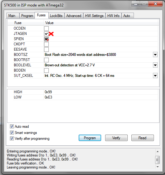

Im Programm hat es den Vorteil, das man es auch wieder ein/ausschalten
kann. Z.B. programmiert man vor dem eigentlichen Programm eine Abfrage
wenn Pin X länger als 2 Sekunden gedrückt wurde aktiviere JTAG-Interface
für Debuggingzwecke. Am besten die JTAG Pins nach Möglichkeit
Freilassen. So ist es nach jedem Reset deaktiviert aber man könnte es
mittels Tastendruck wieder einschalten.
