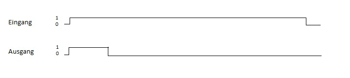

Moin! Ich suche nach einer Möglichkeit, aus einem Schalter einen
Tastimpuls zu machen. Wenn man also den Schalter drückt, wird ein kurzer
Impuls ausgegeben, wenn man den Schalter wieder in die Aus-Stellung
bewegt hat, soll jedoch kein Impuls gegeben werden. Dies soll 4x im
µController unabhängig voneinander möglich sein. Im Anhang habe ich eine
Grafik erstellt, die das verdeutlichen soll. Als µController nehme ich
den ATtiny2313.

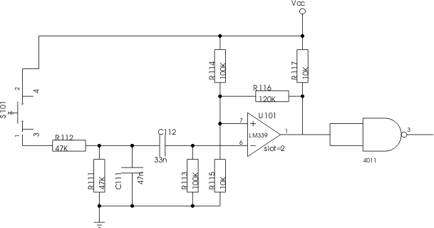

Ich habe das für mich hardwaremäßig ohne uC gelöst, um einen Zähler
anzusteuern.
Vielleicht hilft das weiter.
Edit:
der LM339 ist ein Komperator, kein OP.
von Richi (Gast)

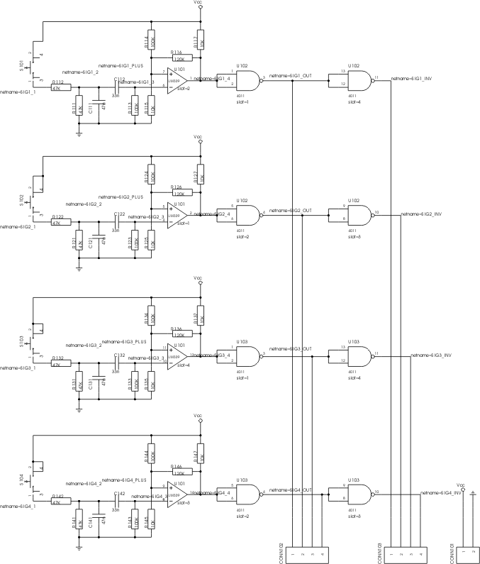

von Jan S. (Gast)
Wie ich oben schon schrieb, das ganze sollte 4 mal möglich sein. Und
deine Schaltung 4 mal aufzubauen, wäre vom Platz und Aufwand her nicht
wirklich die beste Lösung ;-)
von bitte löschen (Gast)
Geht so. :-)
Dieses Steckboard-Modul invertiert 2 mal, um sowohl positive Impulse als
auch negative ohne Einfluss der Ausgangsimpedanz zu haben. (Siehe
Schaltplan) Du kannst also in Gedanken die beiden 4011 rechts durch
einen ersetzen und Dir die Stecknadeln und die Leiterbahnen dorthin
wegdenken.
Wenn Du die Logik um den LM339 herum umkehrst (ich brauchte halt gerade
negative Impulse, als ich das konzipieret habe) und die Eingangsstufe,
die Deine Impulse erhalten soll recht hochohmig ist (die 4011 sind nur
für die universellere Verwendung auf dem Steckboard), kannst Du Dir den
auch noch sparen.

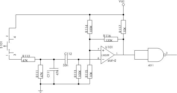

von Elektroniker (Gast)
Wie soll sich das Teil benehmen, wenn der Eingansimpuls kürzer als der
Ausgangsimpuls ist? Oder ist durch andere Randbedingungen
sichergestellt, dass dieser Fall nie eintritt?
Wie lang soll der Ausgangsimpuls sein (us, ms, s, ..., d, a)?
Philipp Klostermann schrieb:
> Wenn Du die Logik um den LM339 herum umkehrst ..
Ich habe das mal mit LTSpice durchgespielt, und da macht es einen guten
Eindruck und erzeugt positive Impuse von etwa 6,7 ms Länge, was reichen
sollte. Ansonsten die Kondensatoren entsprechend höher dimensionieren.
Erläuterung:
Die linke Spannungsquelle wird aus einer PWL-Datei gespeist, die die
Aufnahme von einem Tastendruck in negativer Form (also 5V für aus und 0V
für an) repräsentiert. Sie und die Diode repräsentieren einen Taster
gegen GND. (Die Diode ist drin, weil ein Taster gegen GND nicht nach +5V
hochziehen kann.)
Die Schaltung dürfte einen recht weiten Bereich für die
Spannungsversorgungen haben, da nur mit linearen Verhältnissen
(Spannungsteiler, Komperator) gearbeitet wird.
von Peter D. (peda)
> Geht so. :-)
So und nun stell Dir mal vor, dieser ganze Wust an 40 Bauteilen ist weg
und nur ein einziger 14-Pinner MC ist drauf.
Zugegeben, die AVR-Preise sind ganz schön angezogen (ATtiny24: 1,60€),
aber dafür sparst Du ne Menge Layout und Lötzeit ein.
Sobald ein MC mehrere ICs + nen Haufen Hühnerfutter ersetzen kann, mache
ich das auch.
Peter
Peter Dannegger schrieb:
> mehrere ICs
Und ich hatte mir so hübsch Mühe gegeben, die Variante für positive
Impulse, die mit nur einem IC für 4 Taster auskommt, auszuarbeiten und
zu dokumentieren.
Man wird aber vor die Alternative gestellt, entweder eine
SPI-Schnittstelle mit ins Layout integrieren zu müssen, oder den uC
vorher programmieren zu müssen, was mit einem SO-Gehäuse Frickelei mit
dem Lötkolben oder die Investition in eine entsprechende Fassung
bedeutet.
Wenn man das möglichst schnell ohne Rücksicht auf Kosten und
Programmieraufwand realisieren möchte, kann man das gerne mit einem uC
machen. Aber es soll ja auch Spaß machen!
Das Hühnerfutter ist recht großzügig verteilt und lässt sich bestimmt
auch noch etwas zusammenrücken.
Thorsten S. schrieb:
> zum Entprellen für Logik habe ich immer einen
> 4093 + kleinen Kondensator und Widerstand bevorzugt.
Wenn es nur um das Entprellen geht, mache ich das auch, bzw. nutze einen
40106, was keinen großen Unterschied macht.
> für längere Zeiten:
> http://www.conrad.de/ce/de/product/170771/IC-SN-74...
Preis auf der genannten Website: € 2,25
Na dann doch lieber einen uC nehmen! :-D ;-)
Karl Heinz Buchegger schrieb:
> Gewöhn dich daran. Was man früher diskret und mit Hühnerfutter aufgebaut
> hat, macht man heute mit einem kleinen µC.
Daran kann ich mich gewöhnen, was ich aber etwas schade finde ist, dass
viele die Analogtechnik auch vom Interesse her vernachlässigen. Mein
Zip-File hat nach 7 Stunden und 5 Beiträgen 0 Downloads, und das spricht
für sich.
Markus B. p. schrieb:
> Für meinen Teil würde ich im Übrigen gedanklich zu einem
> 74xx er Schmitt Trigger Logik-Gatter tendieren,
> hab mir aber keine ausführlichen Gedanken gemacht.
So richtig tiefgehende Typenrecherchen von Schmitt-Triggern habe ich
auch noch nicht gemacht, zumal die Angaben der Schwell- und
Schaltspannungen sehr temperaturabhängig ist, so dass ich einfach den
40106 (0,17 SMD bei R.) nehme, wenn es nur darum geht, Tasten zu
entprellen, weil es da nicht so auf präzise definierte Werte ankommt, er
leicht verfügbar ist, und bis zu 15V Versorgungsspannung verträgt. Der
Vorteil der 74er Typen gegenüber den H(F)C4000er Typen ist die
Geschwindigkeit, und die spielt bei manuellen Eingaben jetzt nicht soo
die tragende Rolle. ;-) Der 74HC14 (0,22 SMD bei R.) verträgt 7V Vcc und
damit nur die Hälfte.
Im Fall des Impulsformers ist ein Schmitt-Trigger nicht geeignet, da die
Spannung des Eingangsimpulses für den Schmitt-Trigger nach dem Hochpass
nicht die Einschaltspannung vom 7414 (2,3V - 3,15V bei 4,5V Vcc) oder
vom 40106 (2,2V - 3,6V bei 5V Vcc) erreicht, und man sich mit einem
Komperator und etwas Hühnerfutter einen passenden Schmitt-Trigger selbst
stricken muss. (Oder gibt es so etwas wie "Hex Schmitt Triggers with
commonly adjustable Trigger Voltages and Hysteresis" :-D )
Die Anzahl der Downloads scheint verzögert angezeigt zu werden. Nun
werden 3 Downloads angezeigt.
