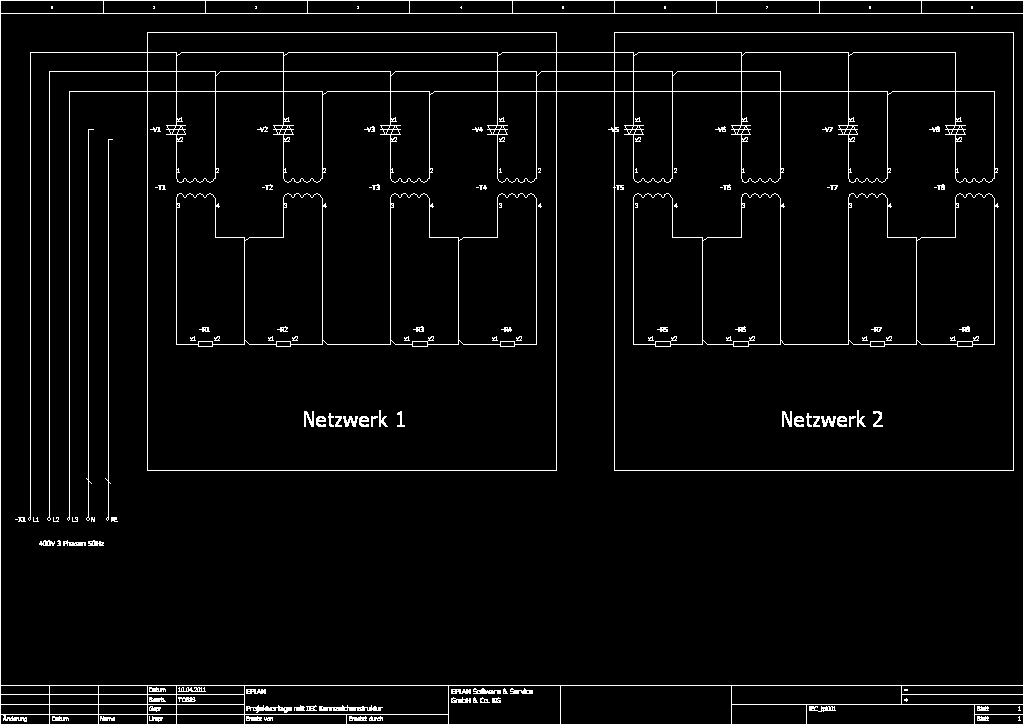

in obigem Bild sind 2 Anordnungen(Netzwerk 1 und 2) gezeichnet, in denen
man sieht wie jeweils 4 Trafos ans Netz angeschlossen werden können.
Mit den Thyristorstellern soll der Strom der zugehörigen Widerstände
geregelt werden. Es gehört immer der Widerstand mit dem Thyristor
zusammen der darüber liegt.
Welche Anordnung ist besser/schlechter?

Ist gar keine besser, weilo mit 4 Trafos haste immer eine unsymmetrische
Belastung der Phasen.
Ansonsten brauchste 400V-Trafos, weil die Trafos ja zw. den Phasen
hängen.
Weiterhin: je nach Sekundärspannung der Trafos haste eine höhere
Gesamtspannung zw. Sek. und Primärseite, also die Isolation wird mit
mehr U belastet - sollte bei der Auswahl der Trafos mit bedacht werden.

Also ohne den weiteren Schaltplan zu kennen würde ich Netzwerk 1
bevorzugen. In diesem Netzwerk ist die Last etwas besser auf die 3
Phasen verteilt.
Allerdings wäre mal die Leistung der Widerstände und eventuell weitere
andere Verbraucher die zwischen zwei Phasen hängen interessant.

Also Durchlauferhitzer werden wie Netzwerk2 angeschlossen, das ergibt
dank der Phasenverschiebung eine gleichmässige Belastung der Adern und
die Möglichkeit, die maximal mögliche Leistung zu ziehen.
Transformierte Heizwiderstände verhalten sich auch weitgehend wie
ohm'sche Lasten, sollte also auch passen.
Die angezeichneten TRIACs werden ja wohl keine Phasenanschnittsteuerung
machen, das wäre verboten, sondern Pulspaketsteuerung.

Auch in Netzwerk 2 ist keine symmetrische Belastung möglich,
nur L1 ist gegen beide anderen Aussenleiter belastet.
Max. Leistung geht daher nicht.

es geht mir nicht um eine gleichmäßige belastung der primärseite,
sondern darum ob sich die regelzonen gegenseitig beeinflussen, wenn die
phasen verschoben sind(netzwerk 1) oder eben nicht(netzwerk 2).
verboten?? wie das?
es wird definitiv eine phasenanschnittsteuerung verwendet...aber mit
thyristoren. hatte die bloß nicht als zeichen im programm.
