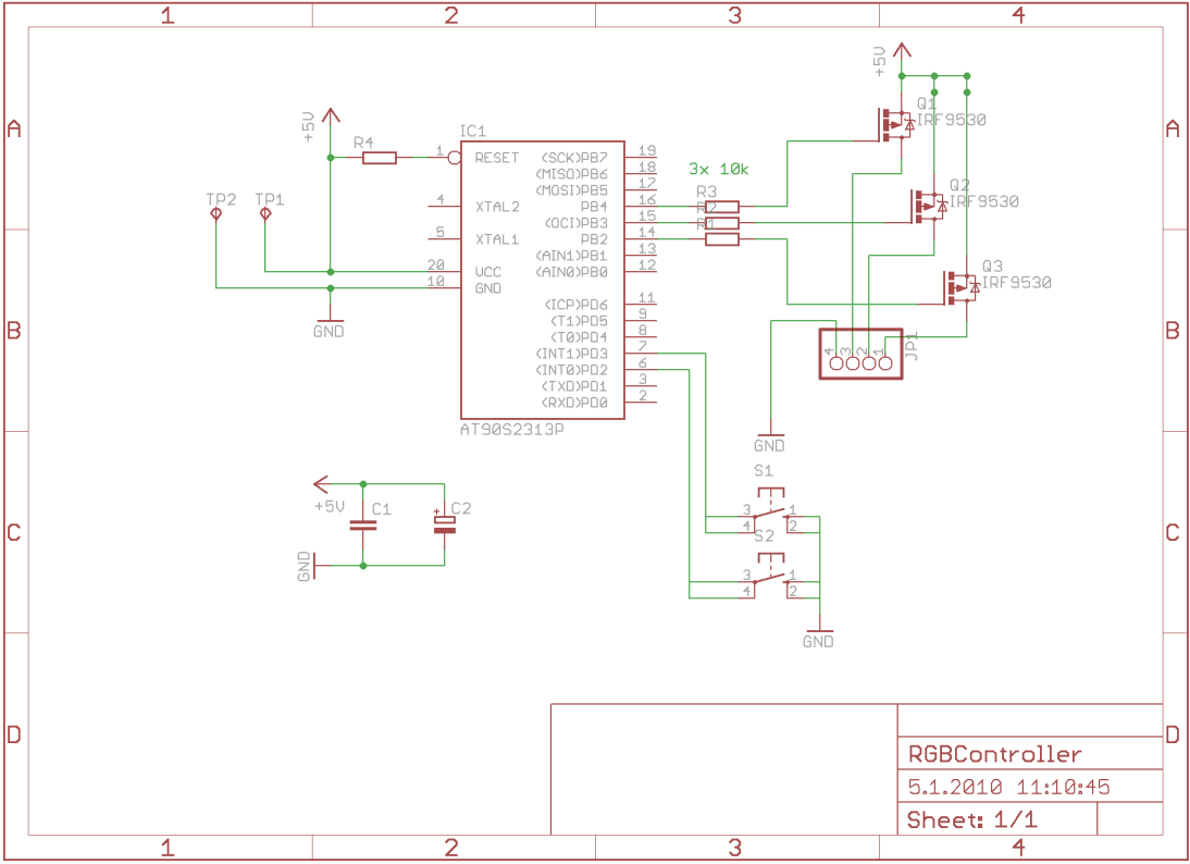

Will mir für mein Wohnzimmer als Lichterspiel mehrere RGB LED's
einbauen.
Da ich diese mit PWM ansteuern wollte nun zu meiner eigentlichen Frage.
Wie verstärke ich das PWM Signal damit es mehrere LED's schafft.
Hab im Netz diesen Schaltplan gefunden. Der Ersteller löst dies mit
einer MOSFET
Auch das Passende Datenblatt zu der MOSFET habe ich gefunden.
Was sind für mich Wichtige Daten die ich aus dem Datenblatt rauslesen
kann. Um mir meine MOSFET auszulegen.
Mein Englisch grotten schlecht.
Auf was muß ich achten.
Grüße Flo

von MaWin (Gast)
> rauslesen kann. Um mir meine MOSFET auszulegen.
Du brauchst einen P-Kanal MOSFET.
Und da steht Id@Ugs, also Strom bei Gate-Spannung,
und deine Gate-Spannung ist 5V, also muß eine Angabe
Id@4.5V zu finden sein, mit ausreichendem Strom für
deine LEDs, aber das wird weniger als ein paar Ampere
sein.
Ein IRF9530 hat z.B. dort stehen @10V und da dein uC keine
10V liefert, taugt der nicht.
Zweiter Parameter ist der Preis den die Beschaffung dir
abverlangt. Man nimmt üblicherweise den billigsten den
man bekommen kann. Denn die anderen Parameter,
Sperrspannung, Gate-Kapazität ezc. sind für deine
Anwendung alle kein Problem, es tut schon ein 12V
MOSFET.
Guck mal nach IRF7329 oder Si9934. Genug Strom, klein,
und gleich 2 in einem Gehäuse.
Lass in der Schaltung die 3 x2 10k weg, die sind nicht
nur überflüssig, sondern kontraproduktiv. 3 x 0 Ohm tun's.
von Elektroniker (Gast)
Das Verstärken macht ein FET. Die günstigeren Schalteigenschaften für
PWM haben N-Kanal MOSFETs. Daher ist der Schaltplan nicht unbedingt die
beste Lösung.

von MaWin (Gast)
Es ist ein PMOSFET.
Er schaltet von +5V aus eine Spannung dadrunter, also minus, maximal
+5V-12V also -7V in deinem Bezugssystem wo er mit Source an +5V hängt.
Andere Hersteller messen aber auch einfach andersrum und shreiben 12V
ohne minus.

von Matthias L. (Gast)
>Warum "klebt" ihr so am P-Kanal. Ist sicher oder steht es fest, dass die
>LEDs eine gemeinsame Kathode haben?
Gemeinsame Anode
=> P-FET oder NPN in Kollektorschaltung oder PNP in Emitterschaltung
Gemeinsame Kathode
=> N-FET oder PNP in Kollektorschaltung oder NPN in Emitterschaltung

von Sam .. (sam1994)
Tobi D. schrieb:
> Entscheident dafür sind die LEDs, ob die eine gemeinsame Anode oder
> Kathode haben.
Sie haben eine gemeinsame Kathode, sonst würde nicht Masse mit dem 4pol
Stecker zur RGB-Led geführt werden.
