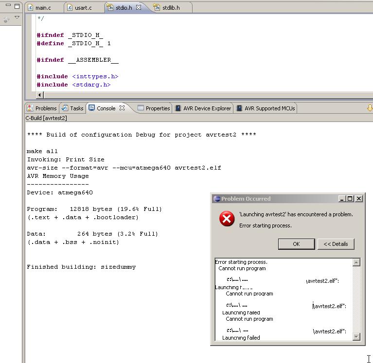

ich habe folgendes Problem: Ich fange immoment ein neues AVR Projekt an.
Mit AVR Studio läuft alles wunderbar. Allerdings versuche ich mich der
Übersichtlichkeit an Eclipse. Das Compilieren und debuggen läuft auch so
halb, ich bekomme aber folgenden angehängten Fehler (die Quellenangaben
habe ich in der ausgabe gezielt weggelassen und durch c:\...\..
ersetzt). Kann mir jemand sagen was ich falsch mache. Denke es ist ein
compiler fehler aber so wie ich das sehe ist das ganze ja schon
Kompiliert oder?
Bin für jede Hilfe Dankbar. Habe schon mehrere Foren durch und auch hier
nichts gefunden.
Grüße Alex
Gast #2142868
Was Du genau falsch machst kann ich Dir mangels Eclipsekenntnissen auch
nicht sagen.
Die Fehlermeldung basagt aber, daß Du versuchst das Programm für Deinen
µC direkt auf dem PC auszuführen anstatt es auf den AVR zu flashen.
Und nein, das ist kein Compiler Fehler.

Gast #2143343
Hallo Hans,
also das Builden klappt auch ohne Fehler (Strg+B) allerdings das
eigentliche "run" gibt den oben angezeigt Fehler aus. Geflashed habe ich
dabei noch gar nichts, da ich immoment leider noch auf ein paar Bauteile
warte.
Flashen wollte ich das ganze dann später mit AVRDude als teil von
WinAVR.
Das "mit dem Fehler Leben" war so gemeint, dass er ja das Programm
compilieren und builden kann, allerdings ist dannach das abspielen
Fehlerhaft. Deshalb wollte ich das direkt auf dem uC testen wenn dieser
bald vorhanden ist.
Oder verstehe ich da irgendwas falsch? Danke für die Hilfe.
Grüße
Alex

Gast #2144664
...avrstudio default einstellung ist der simulator als target, da hat er
wohl auf den run knopf gedrückt und es lief ;-).
nun ist unser herzblättle enttäuscht, das dies in eclipse so nicht geht.
hilfloser fall von unkenntnis, sorry.
RTFM !!!
hier gibt es gute tutorials und intros was es so mit uC's auf sich hat,
sogar in bunt. also alex, erstmal da belesen+verstehen, was es mit
crosscompilern, remote debuggern und simulatoren so auf sich hat.
http://www.mikrocontroller.net/articles/AVR-Tutorial
tom.
#2144673
Hey Alex,
die Frage ist, ob der Fehler automatisch nach dem kompileren kommt oder
erst, wenn du nach fertigem kompilieren auf den "RUN"-Button klickst.
Ich vermute 2. und das geht leider nicht. Eclipse versucht dann dein
gebautes Programm auf dem PC zu starten nur leider (oder hoffentlich)
hat dein PC keine AVR CPU und es kann dort nicht starten. Das würde nur
gehen wenn du ein für den PC geeignetes Programm mit Eclipse baust.
Nach dem Kompilieren kannst du das Programm flashen. Das geht recht gut
mit dem AVR-Plugin. Dazu mußt du dann Project-Properties setzen, damit
das Plugin weiß, was (dein Hexfile) es wie (mit welchem Programmer über
weclhe Schnittstelle) wohin (dein Target (Zielboard)) flashen soll.
Siehe Beschreibung auf der Homepage des AVR Plugins.
Wenn es dann geflasht ist, dann kannst du debuggen sofern du einen ICE
für AVR hast (JTAG ICE MkI, JTAG ICE MkII oder Dragon). Wenn du nur ein
Teil zum Flashen hast, dann kannst du nicht debuggen.
Das einrichten zum Debuggen ist recht kompliziert, aberr eine gute
Beschreibung ist auf der Homepage des AVR-Plugins.
