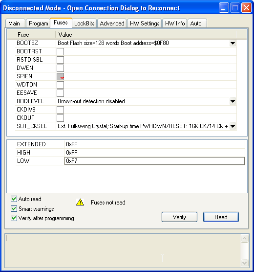

Alex schrieb:
> Wie muss ich SUT_CKSEL programmieren
> 1,8432MHz Quarz zu betreiben
vermutlich willst du 18,432 MHz verwenden?
18,432 MHz ist aber für den V-Type nicht zulässig!
siehe Datenblatt:
– ATmega48V/88V/168V: 0 - 4 MHz @ 1.8V - 5.5V, 0 - 10 MHz @ 2.7V - 5.5V
Ext. Crystal Osc. 8.0-    MHz; Start-up time PWRDWN/RESET: ..... ist
richtig.
Gruß XMEGA
Gast #2146188
Alex schrieb:
> Nein, ich mein schon 1,8432 MHz :)
dann:
Ext.Crystal Osc. 0.9-3.0 MHz;
Ext.Crystal Osc. 3.0-8.0 MHz;
sollte doch funktionieren
ich verwende überwiegend 22p für den Quarz.
Die Quarz- Taktverfusung ist doch leicht mit eienem externe Oszillator
zu beheben! Siehe Forum hier.
Gruß XMEGA
Moderator Persönliche Seite #2146194
Alex schrieb:
> Wie muss ich SUT_CKSEL programmieren um an einem ATmega88V einen
> 1,8432MHz Quarz zu betreiben?
Low fuse 0b1111'1011 = 0xfb für den "worst case", d. h. langsam
ansteigende Betriebsspannung (besonders lange Extra-Wartezeit nach
einem Reset).  Alternativ 0b1110'1011 (0xeb) für schnell ansteigende
Spannung oder 0b1101'1011 (0xdb), falls ein Brownout-Detektor aktiv
ist.
> Für die größe der Kondensatoren hab ich
> 15pF gewählt.
Das musst du deinen Quarz fragen. ;-)
Leider stehen im Datenblatt keine Kapazitäten für die XTAL-Eingänge
drin.  Ich würde mal davon ausgehen, dass diese Kapazitäten etwa
10 pF pro Pin ausmachen.  Denen sind deine 15 pF parallel, macht
also 25 pF, und diese beiden 25-pF-Kapazitäten sind in Reihe, sodass
der Quarz eine Lastkapazität von etwa 12 pf "sieht".  Dafür muss er
spezifiziert sein.
> Ich habe meinen ersten Controller leider verfused
Solange du nicht gerade RSTDISBL aktiviert hast, kann man einen
verfuseten Controller normalerweise durch Einspeisen eines externen
Takts an XTAL1 wieder ins Leben zurück befördern.
