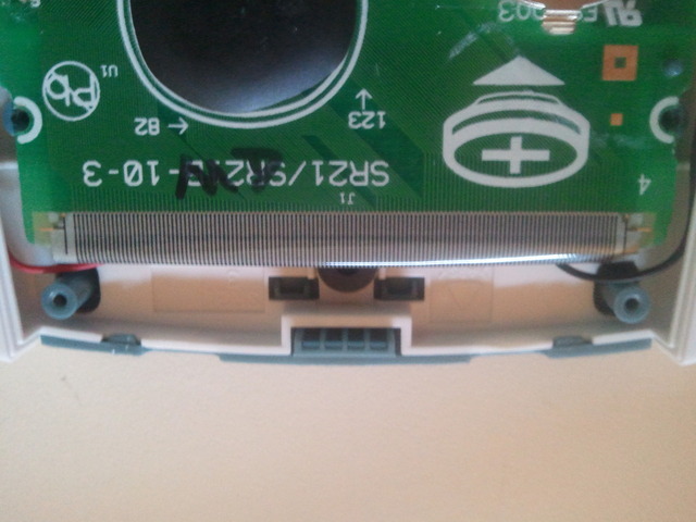

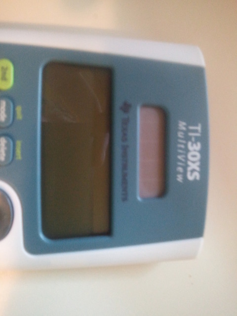

Hallo, ich hab hier einen Taschenrechner (TI-30XS) liegen, mit einem schönen Grafikdisplay. Hat das Display schon jemand angesteuert? Pinbelegungen? Danke im vorraus (Bilder im Anhang)

Sieht schlecht aus. Das Display ist offensichtlich (angesichts der vielen Pins) nacktes Glas ohne Elektronik, vermutlich mittels Heatseal-Verbinder kontaktiert. Der Display-Controller ist im schwarzen Klecks da drin, und wenn das der einzige schwarze Klecks im Rechner ist, mit der restlichen Logik untrennbar vereint.
Also das mit Oszi messen ist so eine Sache, also meine Messspitzen sind schon zu dick. Die Ansteuerlektronik könnte man ja durch Schieberegister ersetzen, also kein Controller nötig. Aber die Anschlüsse sind so klein, das schaff ich glaub ich nicht zum Löten bzw. so kleine Lötspitzen hab ich gar nicht. Also wird das glaub ich nichts mit DEM Display MfG

Fabian K. schrieb: > Die Ansteuerlektronik könnte man ja durch Schieberegister > ersetzen, also kein Controller nötig. so einfach lässt sich ein LCD leider nicht ansteuern
OK, also hab ich ohne Controller keine Chance. Ich frage mich jetzt noch, warum auf der Platine vom Taschenrechner eine rote LED (ist wirklich eine LED, mit LED-Tester leuchtet Diese) drauf ist. Weiß das vielleicht jemand? (mich interessiert es nur) MfG
Fabian K. schrieb: > Weiß das vielleicht jemand? (mich interessiert es nur) Überspannungschutz, statt einer Z-Diode. > OK, also hab ich ohne Controller keine Chance. Geht schon... Schau dir die nötige Signalform an, das geht notfalls auch in Software.
